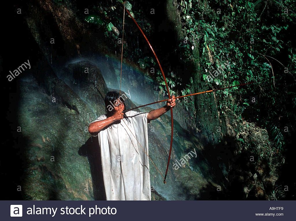

Hier ist Design und Tiller gut zu erkennen ;-)

Das würde ja ungefähr zum ersten Bild von Bogenhannes passen. Schade das ich die Bibel 3 nich hab, mal sehen vielleicht bekomm ich mal eine günstig im Netz. Ich hab auch noch etwas nachgeforscht bei den Olmeken, Azteken usw. waren die Bögen auch relativ kurz aber die Pfeile erschienen mir kürzer als 1,20m. Da sich die Kulturen ja gegenseitig beeinflußt haben, wie man zB. an den Obsidianschwertern sieht, wäre es ja auch möglich das sie zumindest teilweise relativ gleiche Bögen gebaut haben.

Also sind die Bögen ca. 200 cm lang, ca 3 cm stark am Griff. Bleibt die Frage nach dem Tiller der sieht zB. Im ersten Bild nach nem asynchronen Bogen aus. Der Querschnitt könnte rund oder eckig sein und zu guter letzt bleibt natürlich noch die Frage welches Holz verwendet wurde...oder was man für den Nachbau als Ersatz nehmen könnte...usw. ???

Das im ersten Bild wird wohl eher die Jagdausführung sein und die War-Ausführung ist gegen MG ausgetauscht worden.

Übrigens von wegen Feuchte ... Ist Euch eigentlich aufgefallen, dass der Lacandon auf dem ersten Foto mit seinem Bogen in einem Wasserfall posiert? ;D Der Pfeil ist krumm, der Bogen vom Oppa... und jetzt nass, egal
Aber für den Touri mach ichs besonders eindrucksvoll.
