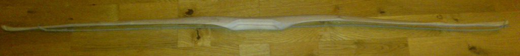

Hallo, ich hab hier einen kurzen Hasel (130cm) mit ein wenig reflex am rechten WA (der hat sich schon fast rausgezogen), und ich bin mir nicht ganz sicher wie sehr ich da noch wegnehmen muss.
Die Nocken mach ich noch dünner. Derzeit hat er 25# auf 45 cm. Ich peile so 30# auf 55cm an.
Danke im voraus!

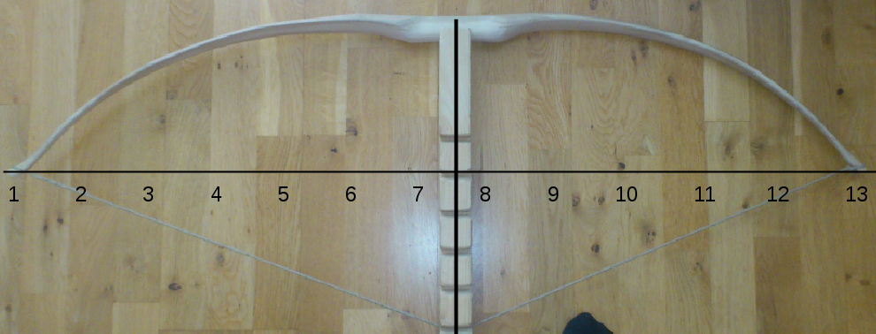

was ich so auf dem Bild erkennen kann, gefällt mir der Tiller schon mal ganz gut!

Re: Tillerhilfe Hasel
Der Tiller sieht schon gut aus, ob Du aber die 55cm (rd.21,5'') schaffen wirst ist fragelich, da der Sehnenwinkel auf dem Bild schon nahe an den 90° ist. Ab da stackt der Bogen und ein weiteres Ausziehen macht keinen Sinn mehr.
Also vorsichtig ziehen bis knapp 90° und dann auch nicht mehr so lange aufgespannt lassen.
Viel Erfolg.
Jörg
Viel Erfolg.
Jörg
Höchsten links in der Mitte noch nen Hauch wegnehmen, aber eigentlich sieht der Tiller doch schön aus.

Perfekte Fotos. Perfekter Tiller (also besser als ichs je hinkriegen werde) ...
@Ilmarinen
Kann er jetzt noch mehr Auszug erreichen wenn er steife Enden anspleißt ?
Was kann man da noch machen um auf 70 cm Auszug zu kommen?
@Ilmarinen
Generell könnte man bestimmt leicht gebogene Stücke aus härterem Holz anspleißen um zu einem günstigeren Sehnenwinkel zu kommen und somit etwas mehr Auszug zu bekommen. Ob sowas geht weiß ich aber nicht.
Aber wenn, dann würde ich in diesem Fall eher sagen, dass es hier nicht mehr funktionieren würde, da der Bogen schon zu schmal ausgearbeitet ist und nebenbei, ich finde den Tiller auch gut so. Ist aber nur so ein Gedankenspiel ohne das ich davon Ahnung hab.
VG
Sven
VG
Sven
Die beiden sinnvollen Möglichkeiten wären zum einen den Griff zum mitbiegen bringen und/oder die Enden zu flippen.
Ob eines davon oder beides wirklich sinnvoll ist, weiß ich auch nicht. Ich würde den Bogen so lassen und ihn dann vorsichtig einschießen und dann den nächsten einfach länger bauen.
Jörg
Jörg
Das sind 2 ganz unterschiedliche paar Schuhe!Ilmarinen hat geschrieben:Die beiden sinnvollen Möglichkeiten wären zum einen den Griff zum mitbiegen bringen und/oder die Enden zu flippen. Ob eines davon oder beides wirklich sinnvoll ist, weiß ich auch nicht.
Beide haben lediglich die Gemeinsamkeit, dass der Stacking-Punkt etwas weiter "nach hinten" verlegt wird.
Bedeutsamer sind aber die Unterschiede:
1. mitbiegender Griff
Die Dehnung/Stauchung - und damit die Spannungs-Belastung - wird auf eine größere Länge Holz verteilt. Das Material wird geschont.
Gleichzeitig muss aber mehr WA-Masse bewegt werden. Zuggewicht und (relative) Leistung sinken leicht.
2. geflippte Enden.
Die Die Dehnung/Stauchung - und damit die Spannungs-Belastung - wird bei gleich bleibender (arbeitender) WA-Länge erhöht, weil der Bogen einen weiteren Auszug zulässt. Das kann leicht zur Überlastung führen.
Gleichzeitig steigert sich dafür aber die relative Leistung, der Bogen wird stärker und schneller - (wenn er nicht staucht oder bricht).
1. ist also eine Sicherheits-, 2. eine Tuning-Maßnahme.
@Rabe
Danke! Wieder was gelernt.
Jörg
Jörg
@ Ravenhaert, möchte mich auch einmal bei dir bedanken, hab auch wieder einmal dazu gelernt. Deine Ausführungen sind wirklich sehr gut verständlich - Danke.
Gruß Thomas
