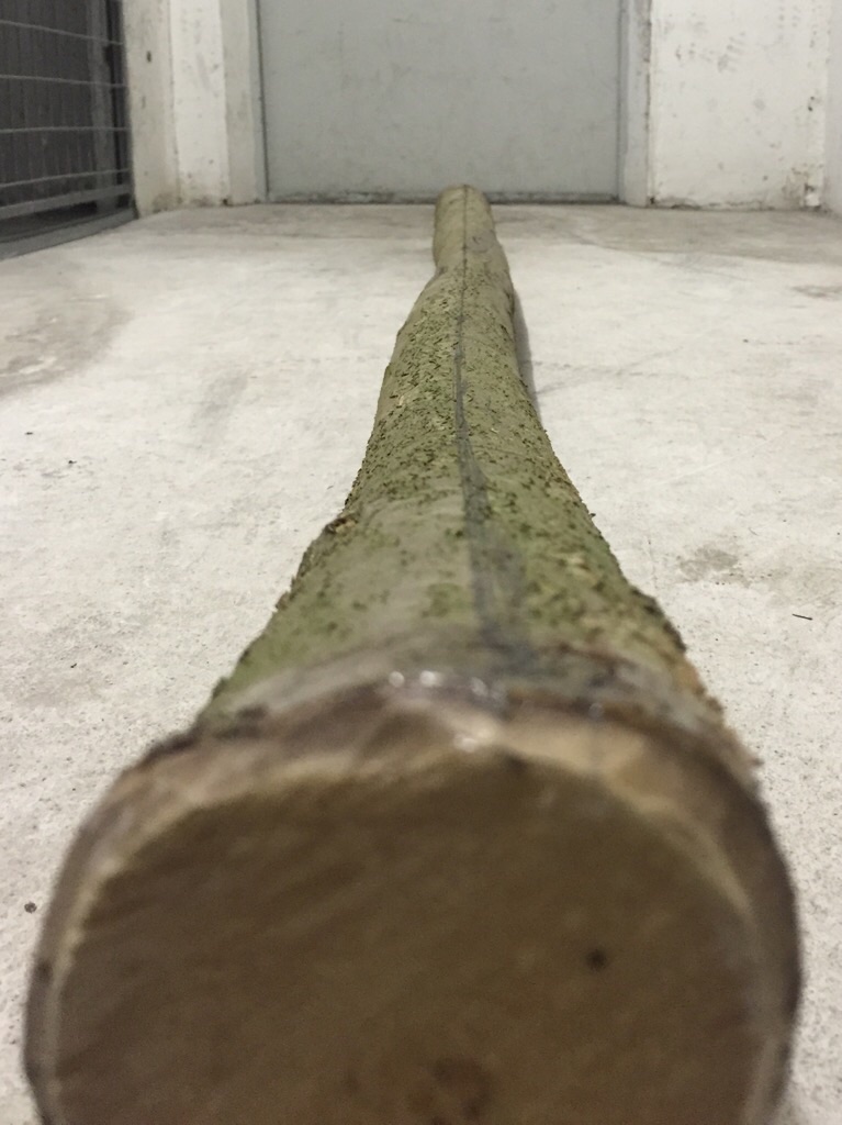

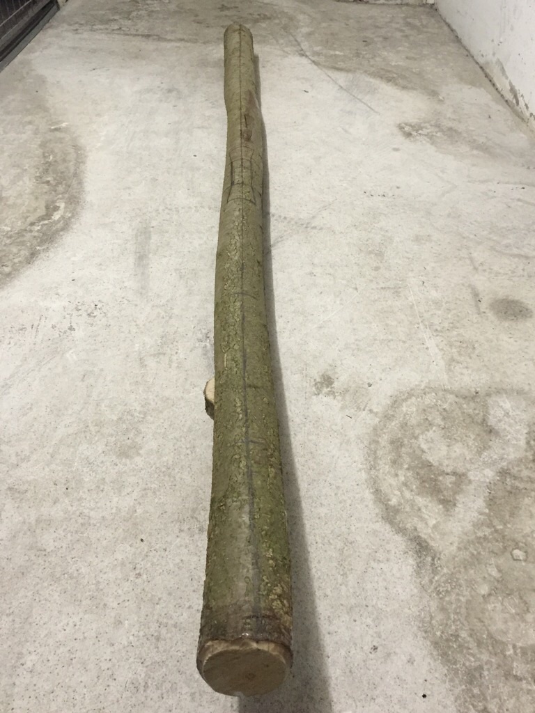

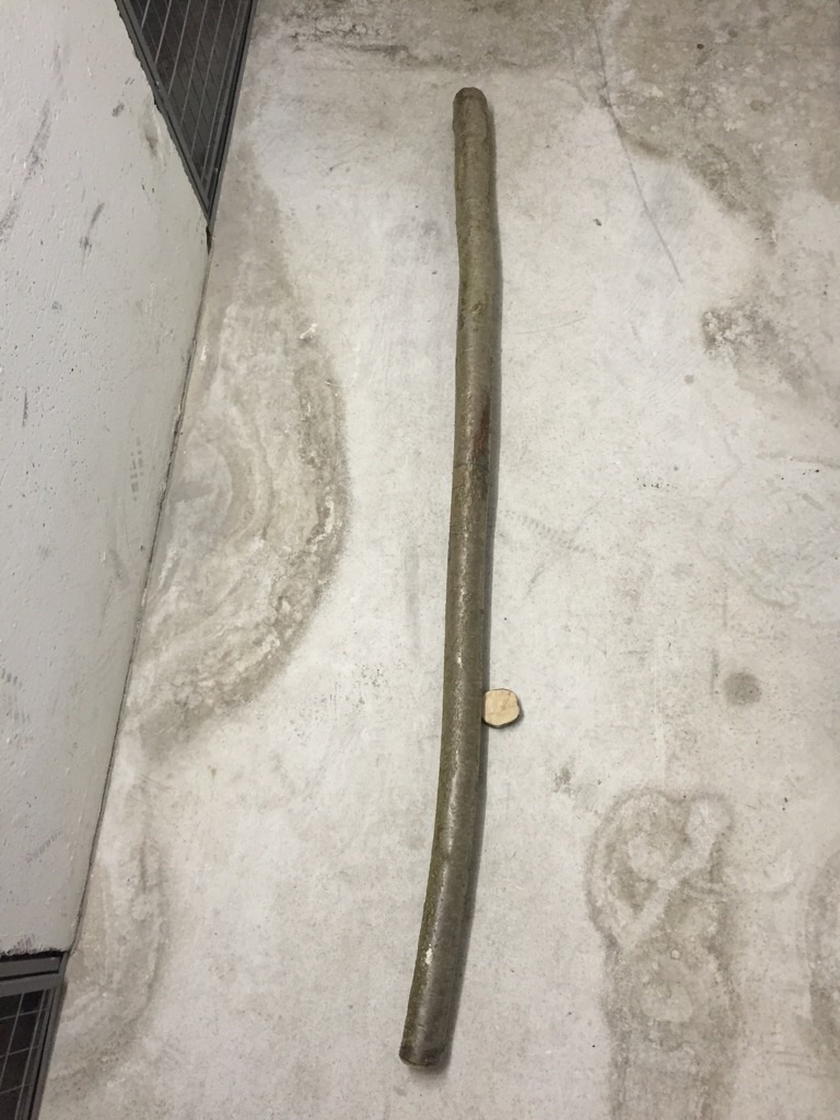

Auf euer Anraten hin habe ich mir vor 2 Wochen diesen Stattlichen Haselstamm besorgt. Bei den Maßen hätte ich ihn sicher auch spalten können aber ich dachte lieber 1 Bogentaugliches Holz als 2 untaugliche .
Zu den Eckdaten : der Stave ist ein wenig kurz aber für einen Flachbogen sollte es reichen.
Länge: 1,82 m
Durchmesser oben : ca 8* 7 cm
Unten : ca 7,5 * 6 cm
Enden sind mit Holzleim versiegelt , Rinde ist noch drauf
Wiegt derzeit ca 6 KG.

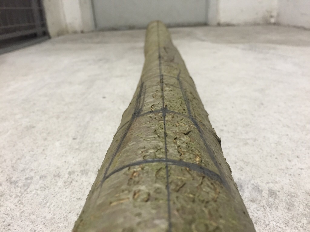

Nun habe ich mir mal Gedanken darüber gemacht wie ich den Bogen ins Holz legen würde.
Den leichten Reflex würde ich gern nutzen daher ist dies meine Bevorzugte Seite.
Ich habe mal die angedachte Mitte und Griff+ Fadeouts eingezeichnet.
Griff Breite : 3,5 cm
Nach FO's : 5 cm
Soll sich nach 2/3 WA's auf die Tips verjüngen , wie breit die werden weiß Ich noch nicht.
Noch etwas Breit aber erstmal egal. Mein Problem ist eher dass durch die Mittellinie auf einer Seite ein viel Flacherer Rücken entstehen würde als auf der anderen weil er da leicht wegkippt. Hoffe ihr könnt mit den Bildern etwas anfangen und mir Tipps zur weiteren vorgehensweise geben. Ich finde an der Griff/ Fadeout seite die hinten liegt ( auf dem Griffbild) sieht man am besten dass es links wegkippt.
Viel Information und Fragestellungen. Ich hoffe ihr könnt mir Hinweise und Anregungen geben.

Hast du die Mittellinie an einer geraden Schnur entlanggezogen?
LG Zwirn
LG Zwirn
Re: Der 1. Hasel
Ja, habe die Schnur gespannt, kleine striche im abstand von ca 10-15 cm
Angerissen und mit wasserwage dann verbunden.
Re: Der 1. Hasel
Schön, dann sollte die Sehne später sauber durch den Griff laufen. Damit hast du also den späteren Sehnenverlauf eingezeichnet. Ich würde jetzt etwas zum Länge messen (Zollstock oder Meßschieber) und einen Stift nehmen und alle paar cm die Dicke des Astes messen, durch 2 teilen und diese Breite anzeichnen, anschließend die Punkte verbinden. Man kann auch freihändig auf der höchsten Stelle mit dem Stift auf dem Ast langfahren. Bei beiden Methoden sollte die Linie den Biegungen des Astes folgen und ergibt so die Mittellinie des Bogens. Nach dieser Linie würde ich dann die weiteren Maße richten.
Re: Der 1. Hasel
Also sollte ich quasi nicht den späteren Sehnenverlauf als Mittellinie nehmen? Ich dachte das würde das ganze vereinfachen und einen einigermaßen Symmetrischen Bogen ergeben
Re: Der 1. Hasel
Nein, solange die Sehne mittig auf den späteren Tips und mittig durch den Griff geht, ist alles in Ordnung. Würdest du dich jetzt an der Sehnenlinie orientieren, wären die Wurfarme an einigen Stellen im Querschnitt unterschiedlich, sie würden an der schwächeren Seite mehr biegen und sich dadurch verdrehen. Mal ein krasses Beispiel für Bogenmitte ist nicht gleich Sehenverlauf: viewtopic.php?f=16&t=24690&hilit=Mutant
Re: Der 1. Hasel
Aber die Sehne würde ja jetzt an den Tips und durch den griff gehen solange sie an den Staveenden nicht mittig ist.... Daher würde ja der tipp mit dem mitte des staves messen und linie ziehen nicht funktionieren. Oder habe ich einen Denkfehler?
Re: Der 1. Hasel
guckst du hier. Besser als der Rabe kann ich es nicht erklären. http://www.bogensportwiki.info/index.ph ... auf_suchen

Re: Der 1. Hasel
Ok, dann stellt sich mir nur die Frage ob ich den angedachten Rücken dann so wählen kann oder nicht.... Ansonsten macht es ja keinen sinn auf der Bauchseite bis zum Markkanal herunter zu arbeiten.
Dann würde ich mir den Sapling ja gleich zerhauen wenns dann doch nicht so passt , oder?
Re: Der 1. Hasel
"ob ich den angedachten Rücken dann so wählen kann" Wie hast du den denn angedacht? An der Schnur gerade? Du sagst doch selbst: "dass durch die Mittellinie auf einer Seite ein viel Flacherer Rücken entstehen würde als auf der anderen weil er da leicht wegkippt."
Ich würde mich schon am Rücken oder nach Ilmarinen am Markkanal orientieren. Am einfachsten ist vielleicht eine Kombination aus beidem. Zumindest geht es mir so.
Den Bauch bis zum Markkanal hat den Sinn, dass dir der Hasel nicht unkontrolliert reißt. Hasel reißt und verwindet sich gern beim Trocknen. Ich würde, wie von Ilmarinen vorgeschlagen, die Rinde komplett runternehmen und den Bauch bis zum Mark vorarbeiten. Danach kannst du die Breite plus mindestens 5mm Aufmaß je Seite grob runterarbeiten. Den Griff würde ich noch in derselben Breite wie die Wurfarme lassen. Dadurch trocknet der Stamm schneller und läßt sich dann vermutlich leichter rückwärts auf ein Kantholz o. ä. aufspannen. Sinn hinter der Sache ist, einen kleinen Reflex mit reinzutrocknen und das Verwinden etwas zu mindern. Fades und Stirnseiten verkleistern nicht vergessen.
Re: Der 1. Hasel
Den Rücken wähle ich danach, dass hinterher die Sehne mittig durch den Griff verläuft. Den Reflex in den Rücken zu legen ist auch sinnvoll.
Also, den Sapling solange drehen bis Du eine Linie von der Mitte des einen Endes durch die Mitte des Griffes zur Mitte des anderen Endes ziehen kannst. Dann an beiden Enden die Senkrechte auf der Stirnseite einzeichen, als Hilfslinie. Dann den Bauch auf den Markkanal runterabeiten.

Re: Der 1. Hasel
Ja gut, die vorrangehensweise habe ich ja grundsätzlich schon verstanden.
Das Problem habe ich eher damit den Bogen ins. holz zu legen so dass alles passt.
Dafür müssen ja mehrere Vorraussetzungen erfüllt sein.
1. die mitten der Enden Des Saplings und die Mitte des zukünftigen Griffs auf einer Linie verlaufen.
2. aber so wenig seitliche Wellen wie möglich
Und 3. hab ich halt DANN. Das Problem mit dem zu Runden/ unsymmetrischen Rückens...
Ich werde nachher mal in den Bastelkeller gehen/
Entrinden , schnur spannen und drehen bis es evtl passt.
