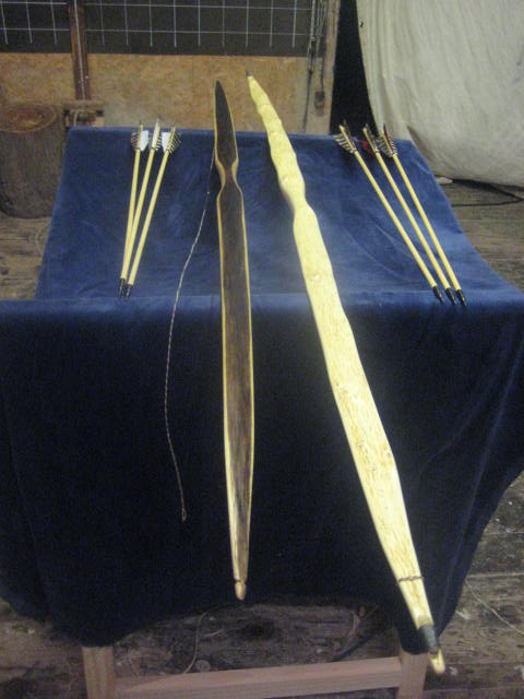

Ja, denn hier:http://www.fletchers-corner.de/viewtopic.php?f=16&t=25324...
im letzten Kurs durfte ich dann diesen hier "begleiten":
Wie willst du bitteschön einen Selfbow nachbauen??

Ja, so in etwa sieht meiner auch aus.
Und was das nachbauen angeht: ich hatte da ja auch zwei smilies am start, guckst du nochma...

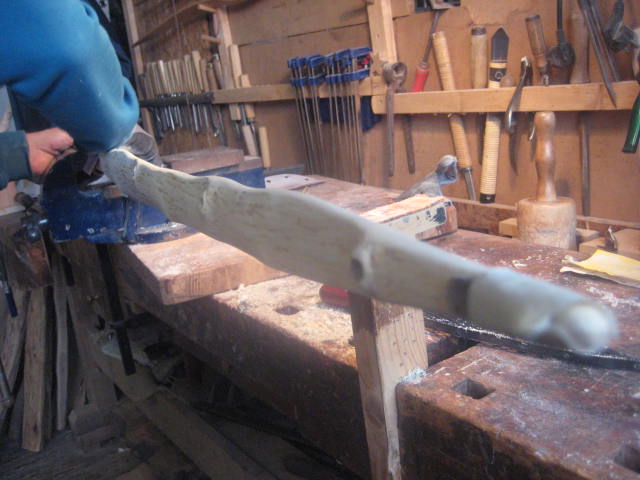

Auf jeden Fall lässt sich Zuckerahorn ziemlich gut mit trockener Hitze bearbeiten.
Habe die Enden heute ein bischen mit der HP geflippt.
Mit viel Leinöl und Geduld ging das prima.
Gringo
Gringo

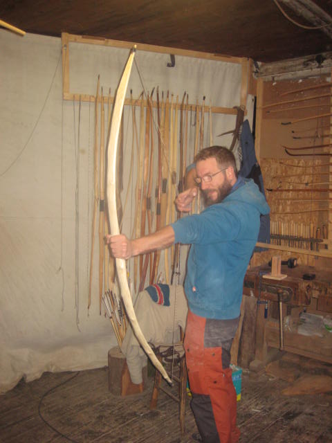

ich war euch ja noch ein Auszugsbild schuldig.
Hier ist es nun.
Gringo
Hier ist es nun.

Gringo hat geschrieben:Auf jeden Fall lässt sich Zuckerahorn ziemlich gut mit trockener Hitze bearbeiten.
Gringo
Hi, hast du mit einer Form gebogen (mit Bandeisen als Schutz) oder ohne Form?
Re: Fragen zu Zuckerahorn
Mit Form, ohne Eisen.

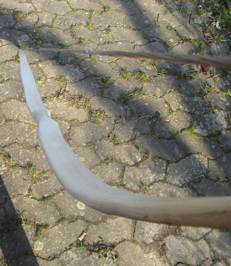

Hoi Gringo, der Bogen sieht richtig gut aus, ich hoffe, dass es noch ne Präsi gibt. Die Overlays und den Fade-Bereich würde ich z.B. sehr gern sehen. Eine Frage: bei dem Foto auf Standhöhe sieht es so aus, als würde der obere Wurfarm deutlich stärker biegen (ich meine den rechten) oder iss der rechte WA der Untere? Beim Vollauzug sieht nämlich alles wunderbar aus.
Hoi Neumi,
auf dem Fotto mit Standhöhe ist der linke der obere WA.
Sry, ich hatte vergessen oben und unten zu erwähnen.
Eine Präsi wird es nicht geben, da muss ich dich leider entäuschen.
Aber ich kann die Tage noch mal ein paar Bilder hier reinstellen damit du dir die Stellen ansehen kannst die dich Interessieren.
Zu den overlays muss ich leider sagen, die zweiteiligen Hölzer ( Eibe und Pfirsich aufeinander ) haben nicht gehalten.
K.A., hab ich irgendwie gefuscht beim verkleben, entfetten oder was weiß ich...
Nun hab ich auf der einen Seite Pfirsich und auf der anderen Seite Eibe.
Dann ist mir die Eibe auch noch , wahrscheinlich der Zugbelastung wegen, angespalten, so dasss ich sie mit epoxy füllen musste.
Also die overlays sind jetzt nicht so der Brüller, deswegen muss ich sie auch nicht unbedingt zeigen.
Ist ja keine Präsi...
Aber dennoch danke für dein Interesse an meinem Bogen.
Dein Sap ist dir um ein mehrfaches besser gelungen.
Ich find den einfach Hammer!
Mit Gruß
Gringo
