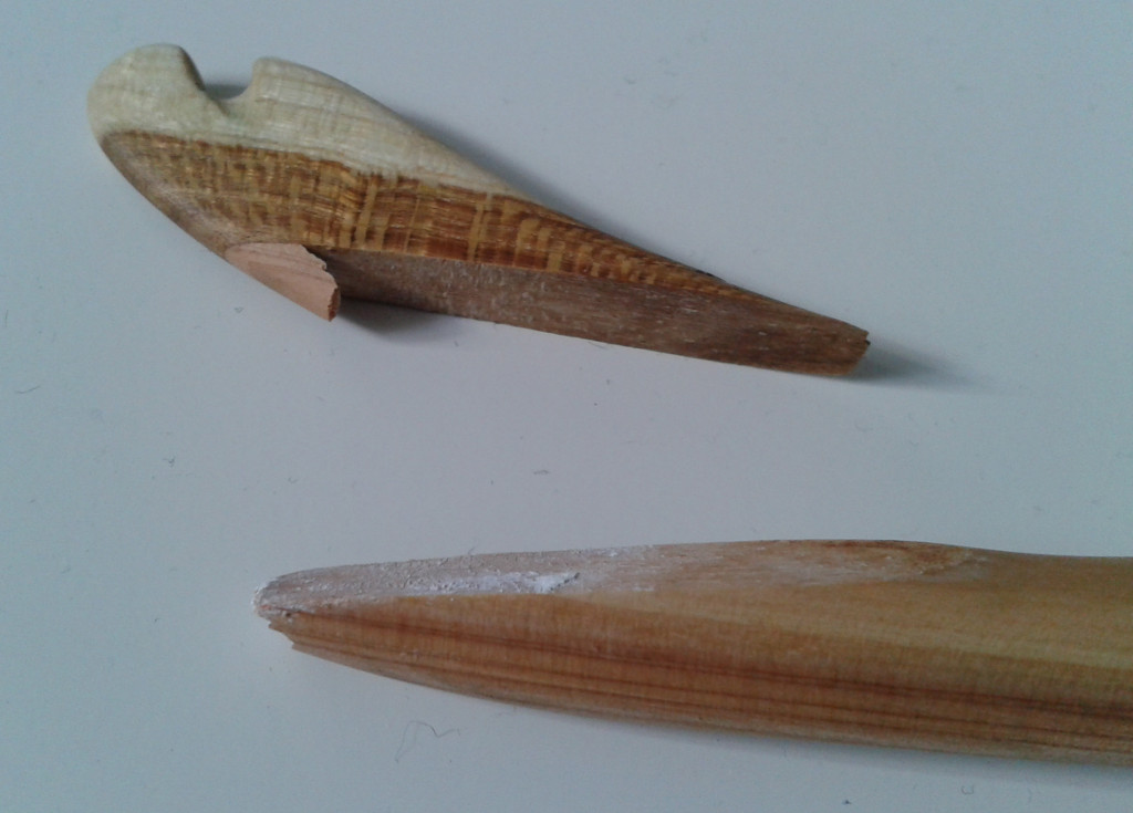

Bin grade an einem sehr kurzen Eibenbogen dran und hab da nun ein kleines Problem, zu dem ich einige Tipps gebrauchen könnte
Wollte den Bogen am Tillerbaum aufspannen, als er sich plötzlich gen Decke verabschiedete. Ergebnis war folgendes:
Abgebrochenes Tipoverlay, mit Resten der Decke
Schön die Decke abgeschossen
Die Frage ist jetzt: Warum haben Overlay und Bogen sich gegen ein gemeinsames Leben entschieden?
Angeleimt hatte ich das Overlay mit ganz normalem Holzleim. Da der Bruch doch sehr grade an der Leimfuge verläuft, habe ich wohl nicht optimal geleimt, wobei es eigentlich gut aussah (kaum sichtbare Fuge, keine Lücken erkennbar, beim anpressen ist der Leim an allen Seiten leicht rausgepresst worden)
Noch einige Infos, die vielleicht helfen:
Der Bogen ist 140cm lang, Bruch passierte bei ca. 50# und 28"

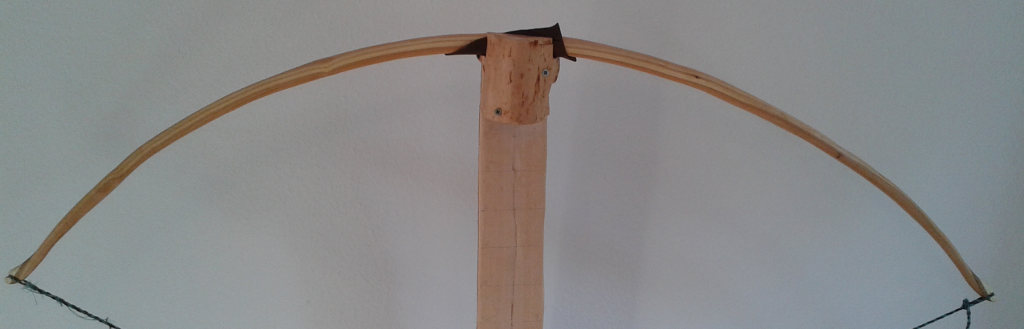

Auszugsbild einige Zeit vorher:
Auszugsbild vorher bei 24", danach noch an der linken Seite etwas geschwächt, rechte Seite ist abgebrochen

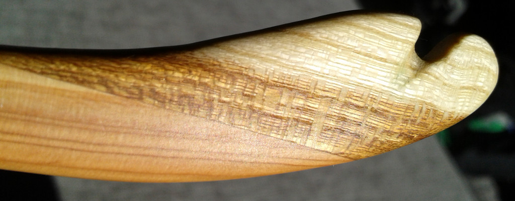

Und das andere Bogenende, was doch relativ ähnlich aussah:
Noch heiler Tip auf der anderen Seite

unter dem Overlay bzw der Sehenkerbe war kein Holz/kaum Holz. Der Bogen hat sich sozusagegen unter dem Overlay gebogen ...
Das mag Leim nicht, so quer zur Leimfuge belastet werden. -und fast kein Spalt ist ein Spalt ...

wie Du ja sagtest, der Bruch verläuft entlang der Klebefuge - man kann annehmen die war nicht optimal.
Das Zweite ist, die Nocckerbe ist vor dem eigentlichen Bogen. Das Overlay ist weniger Aufbau als Anbau ... macht das Sinn?
Overlay sollte nur auf dem Wurfam liegen um Druck von der Sehne zu verteilen, so dass diese nicht den WA lediert. Wenn Du in Deinem Tiller-Photo mal schaust wo die Sehne hin zieht - die Kraft läuft nicht duch das Overlay in den WA, sie läuft dahinter und das overlay wurde hebelnd belastet...
Evtl nochmal drauf pappen und Kerbe weiter unten bzw Overlay dünner (in Horn oder so z.B.) wären Optionen, denke ich.

Zuerst mal kannst du ja eigentlich froh sein das der Bruch sich nur auf die Spitze beschränkt. So wie es aussieht ist er wohl sehr spitz in die Decke gegangen. Mit welcher Körnung hast du denn die leimstelle bearbeitet? Eventuell ist das zu glatt und der Leim hat keine Oberfläche um sich zu verzahnen.
Ich würde das ganze mit 80 oder maximal 100 Papier säubern und dann mit epoxit kleben. Da kannst du eventuell sogar den fitzel vorne so lassen und sauber mit verkleben. Genug Fläche für den Kleber ist vorhanden.
Wenn du eine Möglichkeit kennst den anderen Tip sauber zu lösen, klebe dort auch mit epoxit. Die Gefahr das es dort abscheert ist wohl vorhanden...

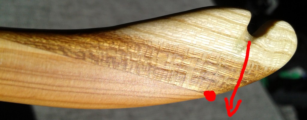

Erstmal vorweg: Die Nocks sehen schon schick aus! Aber unter der Sehnenkerbe ist halt kein Holz vom Wurfarm mehr vorhanden, wodurch das Ende des Eibenholzes als Hebelpunkt wirkt und auf die Klebestelle ungeheurer Zug wirkt.
Der Punkt ist die Hebelstelle und der Pfeil zeigt, dass die Kraft der Sehne nicht mehr auf den Wurfarm geht
Vielleicht solltest du das andere Overlay auch abmachen und etwas mehr auf den Wurfarm verschieben?

Wegen dem Sehnenwinkel hatte ich schon versucht die Enden leicht zu flippen, allerdings waren die Enden so rund, dass ich das nicht hinbekommen habe die Enden gebogen einzuspannen (und schon gar nicht in 30sec). Als Alternative hatte ich mir dann diese überstehenden Overlays überlegt, damit sich die Enden zumindest geflippt anfühlen (keine Ahnung, ob das was gebracht hat/hätte) Die Hebelkräfte, die dabei entstehen, habe ich wohl etwas falsch eingeschätzt.
