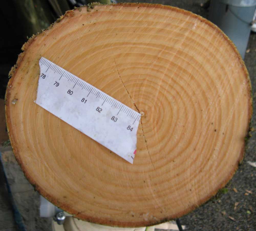

Durch einen langjährigen Freund der Familie sind mir heute 4 Eschen zugekommen:
Die breiteste Stirnseite wir gute 20cm haben. Jahresringe im Schnitt 5mm soweit ich in der Dämmerung sehen konnte.
Eine Frage zur Eschenqualität: Ist viel helles Holz bezüglich der Ringe gut oder schlecht?
LG Zwirn

Erste Frage: Was ist viel? Und dann eben :Ist das Helle Früh oder Spätholz?
Im Anschnitt erscheint vielen das Spätholz hell. Und davon viel, ist sehr gut...

Auf den ersten Blick waren die dunklen Holzanteile sehr gering.
Wenn ichs im Wiki richtig verstanden habe ist das eher schlecht.

naja, das meinte ich, in dem Bild sind die "Farben" andersrum als man es oft erkennen kann. Direkt unter dem Bast sitzt im Moment das Spätholz , davon viel ist klasse
Re: 4 Eschen
Säg mal ein Stück mit einer guten Säge ab oder nimm ein Messer, da kannst du Früh- und Spätholz gut unterscheiden. Mit der Motorsäge wird die Oberfläche zermanscht und man sieht nichts.

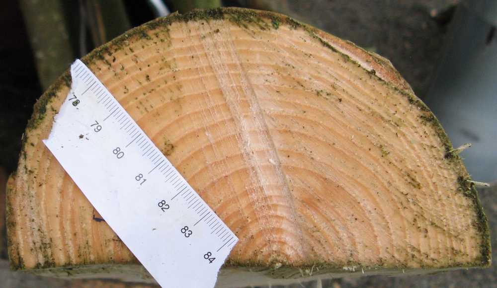

Hier mal 2 Fotos:
LG Zwirn
LG Zwirn

hmm bei meinen Eschen sieht das irgendwie genauso aus nur ist von der Struktur her mit der guten Zugsäge frisch geschnitten zu sehen das das Dunkle Holz das porige ist. deswegen würde ich sagen das Dunkle ist das frühholz.

Re: 4 Eschen
Für mich ist deutlich:
Hell. dunkel und dann Abbruch. Demnach ist das dunkle Holz das Spätholz, und das Helle das Frühholz.
LG Zwirn

Re: 4 Eschen
Bei Esche sieht man doch sogar ohne Lupe die Poren im Frühholz.

Re: 4 Eschen
Ja.
Das dunkle ist Spätholz. Sieht man vor allem beim gespalteten Stamm gut. Wenn man nach aussen fährt, wird das Holz langsam dunkler, dann gibts einen Schnitt und es folgt ein heller Streifen, der wieder dunkler wird. Beim Schnitt ist die Jahresgrenze.
Der ganze Stamm scheint unten rechts etwas mehr Frühholz zu haben als oben, kann aber auch von der Säge so scheinen. Sehen jedenfalls gut aus.

Re: 4 Eschen
Nimm den Ring bei 79 der scheint mir Super, aber genau an der Stelle wo das Maßband anliegt und nicht gegenüber.
