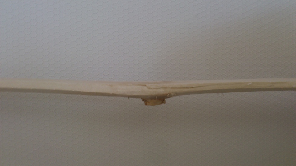

Hallo FCler,
Da ich bei meinen vorherigen bögen einige Fehler gemacht habe, wollte ich
mal einen "unter eurer Aufsicht" bauen :)
Ein richtiges Buildalong wirds aber nicht, da der Bogen bis auf Tillern und Feinarbeit schon fertig ist.
Aaalso:
der Stamm war ca 25cm Dick, der Bogen wurde aus einem Viertel herausgearbeitet,
Länge 1,55 und mom. Breite 6,5cm-2cm mom. Dicke 2cm-1cm
Griffbreite 4,5cm Grifftiefe 5cm, 14cm Griff, je 4cm Fades
Leider gibt es einige böse Ästchen >:(
Momentan fühlt sich das Teil an wie 50#, angepeilt sind 25#@26"
Gruß, Yeo

erstemal mach mal bitte, bevor du weiter machst, den Rücken "sauber". Also schön einen Jahresring freilegen und und dieses gefrickel um die Äste gehört sich nicht. Dann sehen wir weiter.
Allgemein, für 14 cm Griff ist der Bogen schon zu kurz..
26"= 660 mm. 660x2= 1320. + 10% Sicherheit sind 1450mm. + 140 mm Griff sind 1590 mm oder 1,59m

Wie muss ich mit den Ästchen verfahren, wie sehr müssen die steif sein ?
Gruß, Yeo
"I couldn't be a royal. It's like living in a supersonic goldfish bowl" Ozzy Osbourne
Gornarak
Beiträge: 3476
Re: Yeo`s Buildalong Esche-Flachbogen
Beitrag von Gornarak »
Eigentlich hast du doch seitlich ausreichend Material stehenlassen, damit die ganz normal mitarbeiten können.
Beiträge: 22358
Betracht jeden Ast so, als wäre er ein LOCH! Mache den Wurfarm dort genau SO breit, wie er da sein müsste, wenn es KEINEN Ast gäbe - und gib dann die Astbreite seitlich hinzu. Bei mittiger Lage je zur Hälfte, bei seitlicher Lage prozentual...
Hast Du das gut gemacht, kannst Du den Ast ab dann ignorieren.

Soo, ein bisschen getillert. Ca 50#
Gruß, Yeoman
Gornarak
Beiträge: 3476
Von der Biegung her schon gar nicht so übel. Ich würd das letzte Drittel noch vorsichtig schwächen. Wenn du aber noch nicht auf Standhöhe bist, erstmal Sehne verkürzen und nochmal gucken.

Die WA sind auch an den Tips noch recht breit, ich denke, wenn ich die schmaler mache, dürfte das funken:)
das seltsame ist, die sind schon ultradünn an den tips, u 1cm ???
Gruß, Yeo

hhhmmm, kann ich den jetzt auf sh bringen?
Trau mich iwie nicht :-[
Gruß, Yeo
Beiträge: 22358
Im Bild oben gibt es einen deutlichen Unterschied zw. dem rechten und linken WA bezüglich des Übergangs zum Griff! Links sieht es gut aus, rechts ist der Übergang noch zu weit Richtung Ende und sehr plötzlich! Man kann wenig erkennen, aber es scheint, als sei links der Winkel des Übergangs deutlich steiler!
Vermiss mal den Verlauf der Dicke mit einer Schieblehre, begonnen am Griff und dann alle 10 mm, auf 10 cm Länge.
Verkürze die Schnur dann so weit, dass Du auf ca. 5 cm Standhöhe kommst.
Bei 1,55m Bogenlänge mit steifem Griff liegt der max. Auszug bei 28", als Anfänger solltest Du aber nicht über 26" gehen!
Hast Du DANN DAMIT 1/2 Auszug (13") erreicht, verkürzt Du auf 10 cm Standhöhe, erst bei 18" Auszug auf 15 cm.

Der untere WA ist 4cm kürzere, und der Griff etwas schief, aber die fades laufen ganz harmonisch aus.

Weiter getillert, die Enden geschwächt, und auf Standhöhe gebracht.
Danke Rabe und Gornarak :-*
ca 40#@25" SH ca 13cm
