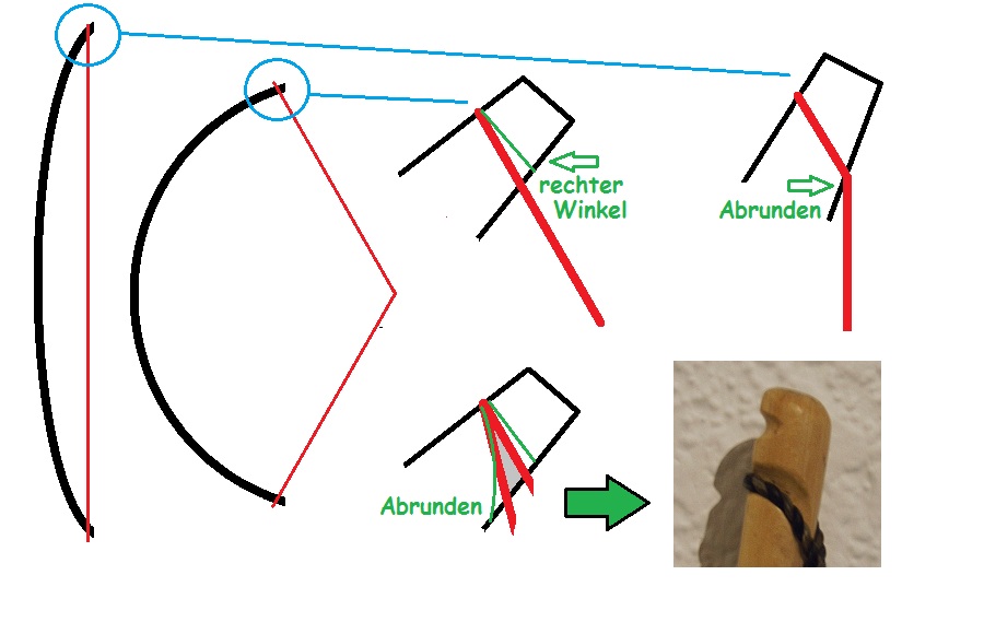

zwirn hat geschrieben:Irgendwie stimmt etwas mit meiner Sehnenkerbe nicht (das sieht nicht gesund aus):
Irgendwie stimmt etwas mit meinem Zuggewicht nicht: 30# (Obwohl ich mich bemüht habe den Bogen nicht kürzer zu machen)
LG Zwirn
Ich verstehs !!!
Du muss die linke Kante der Kerbe abrunden. Durch das Pumpen hat die Sehne sich aufgescheuert , vor allem wenn Du bei Vollauszug nahe an die 90 Grad Sehnenwinkel kommst.(das hört man normalerweise auch )
Gerd
Gerd
Gerd
Re: Erster Bogen: Haselnuss Flachbogen Holmegaard
Jetzt hats Klick gemacht. Ja, Kanten zu scharf.

Ich schneid immer alles weg, was von der Kerbe zum Bogenende an den Tips ist. Da bleibt bei mir nur der schmale Steg stehen. Schulternocks quasi. Richtung Griff runde ich den Kerben schön ab, so wie der Rabe es gezeigt hat.
