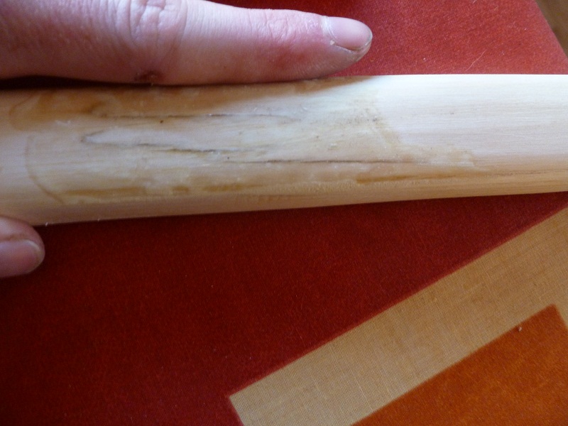

Abgehobene Späne machen ja eigtl. am Rücken ordentlich Probleme, wie schauts damit am Bauch aus?
Hab hier ne Esche ans Elb-Design angelehnt, auf dem Bauch hab ich auf dem unteren WA eben solche Späne (wie wenn man mitm Zugmesser ins Holz reinfährt und zu tief schneidet...) die Späne liegen sehr dicht an, kommen auch nicht von der Bearbeitung (hab nur mit Raspel und Ziehklinge gearbeitet)
Der Tiller zeigt an der Stelle keine Schwachstelle einige Pfeile hab ich probemäßig mal fliegen lassen, hat mich interessiert obs das Holz gleich zerlegt, hält bislang aber ::)
Bild hab ich noch keins gemacht dafür ne Zeichnung...
Eure Meinung :)

hast Du den Bauch mit Hitze bearbeitet ? Das hatte ich nämlich kürzlich bei einem Ulmenbogen (Flatbow) von mir ...
Vor dem Tempern war alles o.k. - danach hat sich wie bei dir ein Span abgehoben.
Habe dann den Span entfernt, paarmal mit Schleifpapier drüber, Epoxi reingefönt und gewickelt - hält.
Aber ich denke das da nicht passiert und deiner auch ohne Kosmetik trotzdem hält - ist halt dann noch eine optische Sache. ::)
Ein Elb mit Wicklungen sieht halt komisch aus ... 8)

Ne getempert hab ich nich...
Epoxy war auch mein erster Gedanke, hab ich heute auch reinlaufen lassen ;)
Mal schauen wie er hält.

Sehr ominös. Normalerweise hats am Bauch nur Stauchrisse, wenn der Bogen zickig wird. Ich verstehe das nicht. Scherkräfte, die irgendeine Form der Längsdelaminierung (Verschiebung der Holzschichten) auslösen könnten, treten nur im Inneren des Holzes auf. Niemals an der Oberfläche. Wie sind denn die Leistungsdaten des Bogens? Ist er eher grenzwertig gebaut? Wie lang sind diese sich abhebenden Späne? Schauen sie alle in dieselbe Richtung? Zeigen die Späne eine Präferenz, eher im Früh- oder Spätholz aufzutauchen? Und ein Foto hast Du nicht zufällig?

Die Späne sind denk ich nicht durch eine Form von Überlastung entstanden, da kenn ich am Bauch auch nur die Stauchbüche ;) Nee der Bogen ist nicht grenzwertig; 198cm bei 32" 80 Pfund... Set hält sich in Grenzen bei der Esche hab ich hin wie her damit gerechnet.
So hier noch ein paar Bilder.
Nach ca.50 Pfeilen hat er noch nicht aufgegeben, mal schaun wie lang das hält ::)
hairun

kleben und wickeln, mehr würd mir dazu auch nicht einfallen. Uhu Endfest warm reinfönen .
tscho

Hatte auch mal so einen Riss auf der Bauchseite meines Haselbogens. Allerdings entstand dieser durch mein Ziehmesser, bin etwas zu tief eingedrungen. Habe es dann geklebt und eine Wicklung drum gemacht.
Hält heute zum Glück immernoch.

geklebt ist schon...
Wickeln werd ich wenn ers Wochenende übersteht, da noch gefinished werden muss ;)
