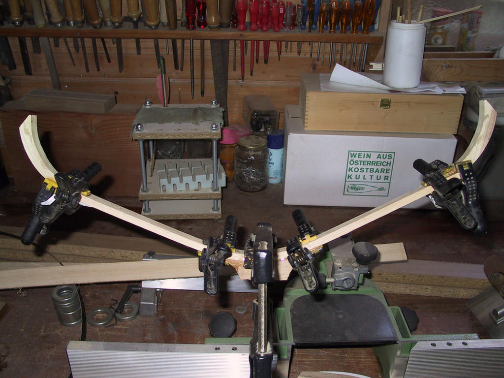

So, jetzt hat's mich auch gepackt.
Schließlich muß man ja zumindest einmal auch etwas "reiterbogenähnliches" bauen. ;) ;D
Ich baue nach dem "Rezept" von SnakeJo.
Der Aufbau ist ähnlich wie bei Jo:
Wurfarme = halbierter Manau + 3mm Nußfacing (Kirsche wie Jo, habe ich momentan keine)
Griff = ebenfalls Nußbaum, ein Stück mit "krummen" Faserverlauf (anstelle des Schichtaufbaus)
Siyahs = krumm gewachser Teil eines Ulmenstamms
Mal sehen, ob das was wird. ::)

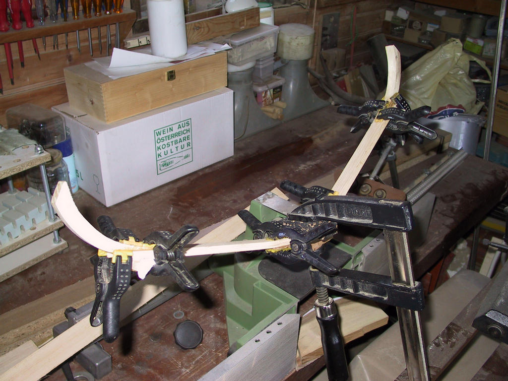

Und weil die Konstruktion mit all den Zwingen und Klammern nach der Epoxi-Orgie so utopisch aussah, dachte ich mir, das muß ich euch vorab schon mal zeigen.
Parallel dazu entsteht übrigens aus den Resten auch eine Miniversion. (ungefährt im Maßstab 1:2,5 verkleinert). Ob der auch ein Facing bekommt muß ich erst testen, wenn das Epoxi ausgehärtet ist.
... die Weinschachteln bitte ignorieren ...
... da sind "nur" Unmengen an Federn drin ...

Hi Klaus!
Irgendwie scheinen die Bogenbauer doch Gemeinsamkeiten -auch über Grenzen hinweg -zu haben! ;D ;D
Soweit meine Bastelei nach gleichem Rezept.Die Zwingenorgie war echt beeindruckend! ;)
Gruss-Guido

klaus1962
Beiträge: 2279
Re: Erster RB in Arbeit
Beitrag von klaus1962 »
Sateless hat geschrieben:cool! ich hoffe ihr reduziert noch die siyahs ... so auf ummefähr n viertel der masse :)
Klaro. Momentan haben sie noch 20mm Dicke. Das wird dann im zuge des Ausformens dann auf ca. 5-7mm reduziert. Für die Kleberei und die Befestigung erschien es mir allerdings einfacher, die Siyahs erstmal dick und eckig zu lassen, da es eher schwierig ist die "dünnen Flügel" auszurichten und zu klemmen.

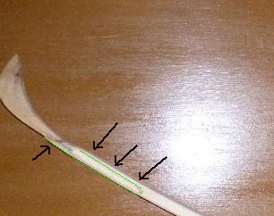

Derzeitiger Stand der Dinge...:
der Bogen im abgespannten Zustand.
"Siyah"mit Wicklung.Die Wurfarme laufen vom FO von 38mm auf 18mm an den Enden.Der li Wurfarm wird der untere werden(etwas steifer gelassen).
Soweit der Plan.
Der Bogen neigte beim Tillern zum wegdrehen+ich musste echt aufpassen,den Sehnenverlauf mittig zu halten ::) Pöser Pursche! ;)
Gruss-Guido

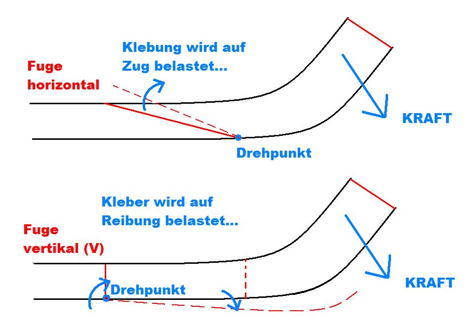

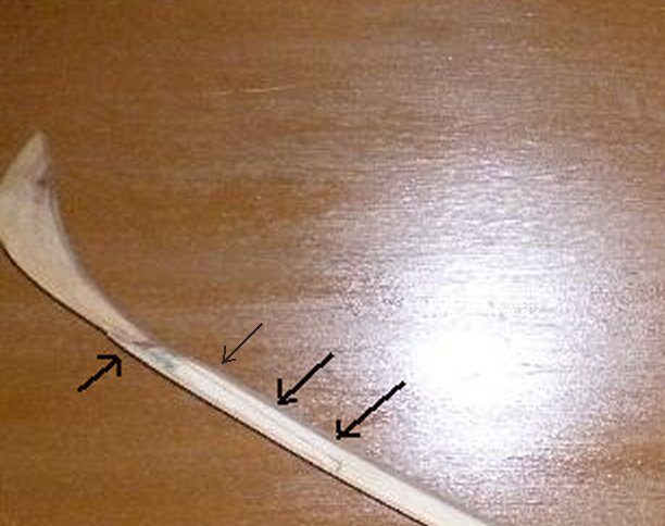

hmmm.. die Lage der Wicklung finde ich komisch / verstehe ich nicht... Sie hört (Richtung Ende) da auf, wo ich angefangen hätte... (na gut, 3 cm vorher angefangen, aber quasi...)
PS: Jetzt erst gesehen: Ist die Verbindungsfuge tatsächlich horizontal?? Oh-oohh...
Beitrag von apaloosa »
Rabe,
meinst Du das?
Siehe Bild von Newie So. 18:22 h
Harald
Beiträge: 22754
Hat Dank erhalten: 220 Mal
(Da kann ich nix erkennen... Blindfisch halt...)
Ich meine es so:
Die Haltbarkeit auf Reibung belastet ist um ein VIELFACHES höher!
apaloosa
Beiträge: 2018
Hat gedankt: 12 Mal
Hat Dank erhalten: 17 Mal
Siehst Du nun die horizontale Klebefuge?
