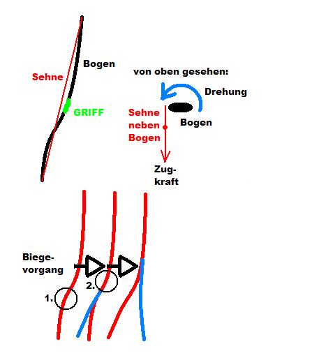

Er dreht sich im Griff, weil der Zug NEBEN dem Griff erfolgt.
Die Sehne liegt hier v.a. deshalb neben dem Griff, weil er eine horizontale Welle hat. (Jedenfalls sieht das nach dem Bild so aus!!)
Da is mit "Tillern" nix zu kitten, den WA muss man erhitzen und erst mal richten! Robinie lässt sich zum Glück sehr GUT richten!
