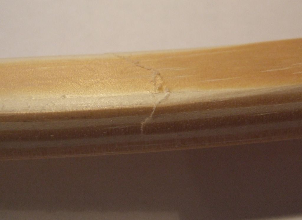

aaaalso:
Ich war vorgewarnt: es gibt hier ja Beiträge, die vor Besenstielen als Bogenholz warnen. Aber neulich bin ich im Baumarkt vor genau denen stehen geblieben und habe ein scheinbar schönes Exemplar gefunden. Ich dachte für knapp 2 Euros riskiert man nicht viel und lernen tut man ja immer (sollte auch nur ein paar # als Kinderbogen haben).
Der Ring war schnell freigelegt, aber schon dabei kam mir das Holz sehr spröde vor. Ich nehme an, dass das Esche ist? Stand nix drauf.
Tillern ging eine Zeit lang ganz gut, dann knisterte es nur leise und böser Stauchriss hat die Aktion nun beendet.
Kommt das vom Kammer(über)trocken? Feuchte-Messgerät hab ich leider nicht. Oder ist das gar keine Esche?
Archerbald

Esche ist das denke ich nicht, sieht für mich eher wie Fichte aus, bin mir aber nicht sicher,
müssen wir mal auf die Holzexperten warten.

Nadelholz riecht harzig, wenn du es ankokelst... also mal nen Span anzünden, auspusten und schnüffeln...

Bin Ich auch der Meinung das es Fichte ist. Esche ist das eher nicht. Die "Ringe" sind mir dafür etwas zu dick.Genni hat geschrieben:Esche ist das denke ich nicht, sieht für mich eher wie Fichte aus, bin mir aber nicht sicher,

Ist Fichte oder Tanne.
Die Eschen- Besenstiele kosten so um die 8,- €

Jau, keine Esche.
Das Spätholz ist viel zu scharf vom Frühholz abgetrennt, und man sieht auch keine Leitungsbahnen im Spätholz.
Ausserdem wäre Esche nicht so schnell, und vor allem bei Übertrocknung nicht mit einem Stauchbruch sondern mit einem Bruch am Rücken verendet.
Gibt auch Esche mit 10mm dicken Ringen!Ivor Thoralfson hat geschrieben:Die "Ringe" sind mir dafür etwas zu dick.

...höchstwahrscheinlich Carolinapine!Ich hab´diverse Treppen daraus gebaut.Ein relativ hartes und sprödes Nadelholz aus USA.
Wenn Du Dir die Jahresringe mal anschaust:die dunklen Ringe sind das feste Spätholz,die hellen das weiche,krümelige Frühholz.
Wenn die Frühholzringe so dick sind,wie bei Deinem Besenstave,kannst Du ihn beim nächsten mal gleich stehen lassen.Selbst
bei Laubholz wäre es zuviel des``Guten!`` Gruß Stefan

diese Stiele hab i gleich stehen lassen !
so einer ist mir 2005 schon gebrochen !
Such lieber einen Eschestiel

ich hatte im Kopf "Besenstiel = Esche", aber nachdem ich's jetzt mit definitiv echter Esche verglichen habe (Geruch und Aussehen) wundere ich mich, wie ich das dafür halten konnte.
