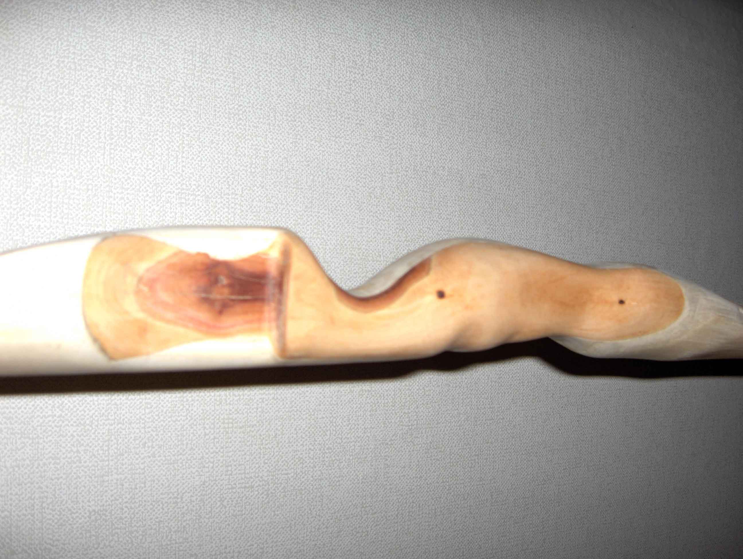

Grüsse ich wollte mal mit meinem Haselnuss Bogen ca 40 Pfund (noch nicht gebaut) mal einen besseren Griff mit Schussfenster versuchen und hoffe das ihr mir eine Bauanleitungen für Anfänger geben könnt . Oder meinen ersten Testversuch (Stück Kiefer) einschätzen könnt.
Es geht um Griffdesign im Selfbow 5 cm breit und 5 cm hoch (24-30cm Langer Griffbereich von 2m Bogen) aus einem Stück, es soll nichts geklebt werden, sondern nur ein gutes Design für den Selfbow Griff gefunden werden.
Haselnuss Bogen Griffbereich
Länge Fade 2x 6cm, Griff 8+4,
Breite ca 4,5 Höhe 5 cm
Fragen:
Habt ihr Bauanleitungen für andere mögliche Griffe ?
Welche Schwachstellen hat mein erster versuch?
Worauf muss man besonders achten ?
Vermutlich sind einige Stellen bei meinem Test zu dick, aber wie dünn darf es (wo) sein, bei Hasel 40 Pfund ?
Und gibt es Tabellen für Holzarten wie dünn was sein darf ?
Über Bilder von euren ERSTEN Selfbogen aus 1 Stück mit Schussfenster oder Anleitungen würde ich mich freuen.
Fragen:

Leim doch einfach erstmal im griffbereich zusätzliches Holz auf oder lass es dort dicker stehen, dann kannst du noch jede so ausgefeilte Form am bogen herausarbeiten und die Übergänge sind auch viel fließender.
Tabellen wirst du sicher keine finden, ist aber denke ich nicht das Problem, denke eh, dass bei deinem vorhaben der griff nicht mit biegen soll. Lass einfach im Schussbereich einen ausreichenden Querschnitt an Material. Stärker als die letzten biegenden Bereiche der Wurfarme macht schon Sinn

Es geht um Griffdesign im Selfbow 5 cm breit und 5 cm hoch aus einem stück es soll nichts geklebt werden sondern nur ein gutes design für den Selfbow Griff gefunden werden.
Da ich noch Anfänger bin, versuche ich es erstmal aus 1 stück Holz den Bogen und Griff zu bauen.

Re: Exus Bogengriffe Bauanleitung für Anfänger ?
Sowieit ich das verstanden habe, geht es um:Exus hat geschrieben:Grüsse ich wollte mal mit meinem Haselnuss Bogen ca 40 Pfund (noch nicht gebaut) mal einen besseren Griff mit Schussfenster versuchen und hoffe das ihr mir eine Bauanleitungen für Anfänger geben könnt .
Herstellung des Griffbereichs an einem Selfbow ohne zusätzliche Aufbauten, also direkt in den Selfbow geschnitzt?
Aber warum denn nun Bilder vom ersten (schlechten) Versuch? Nimm doch lieber die gelungenen späteren Versuche!
Hab ich...

Mich würde folgendes interessieren wie dünn darf a) b) c) sein bei Esche oder Haselnuss 40 Pfund dicke und Breite des Griffbereichs max 4,5 cm ohne Veränderung der Sehnenlage zu riskieren ?
Herstellung des Griffbereichs an einem Selfbow ohne zusätzliche Aufbauten, also direkt in den Selfbow geschnitzt ist immernoch richtig das Photo habe ich nur genommen weil es meinem Muster nahe kommt
meine Schätzung:
a) Dick 3,5x Breite 2 cm
b) Dick 4,5 x Breite 2 cm (da ich mal gelesen habe das der Rücken min 2 cm unbeschädigt bleiben soll)
c) Dick 4,5 x Länge vermutlich abhängig von der Breite b
aber leider habe ich nicht so die Ahnung deshalb frage ich die Experten

lass es so dick wies geht und nimm dann später soviel Holz weg, dass es sich NOCH NICHT biegt! So mach ichs immer
Nich denken, machen. Im Zweifelsfall etscheidet eh das Holz und nicht du

Moormann hat geschrieben:lass es so dick wies geht und nimm dann später soviel Holz weg, dass es sich NOCH NICHT biegt! So mach ichs immer
Du meinst also vor abbrechen kommt erstmal biegen ?

Lass von der ganzen Dicke des Bogens etwa am Griff das 2-4 fache der WA-Dicke stehen, arbeite dann den Bogen fertig und am Schluss den Griff.
