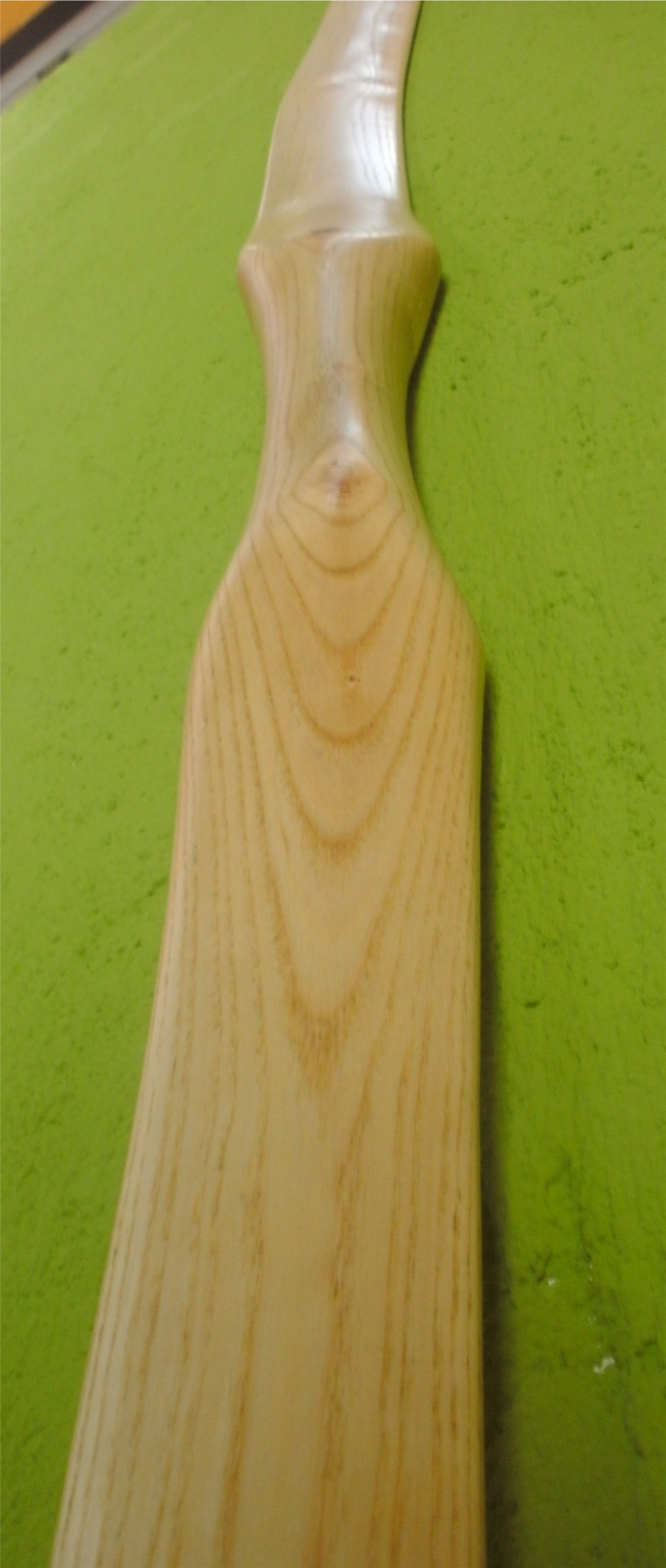

@Sipi: Sehr schön! Nur die Holzfarbe kommt nicht gut, weil: Bilder zu groß (wenn man auf das Pluszeichen klickt, erscheinen sie in Originalgröße und das wird dann ziemlich unscharf und pixelig, zudem Göanzeffekte). Wenn du Zeit findest, mach doch noch so ein BIld wie Bild 1 mit folgenden Aspekten:
- Untergrund so lassen, ist o.k.
- bei Sonnenlicht im Schatten fotografieren ohne Blitz, möglichst weit abblenden
- Bild schärfen über Bildbearbeitungsprogramm
- einstellen mit max. 1000 Pix Breite

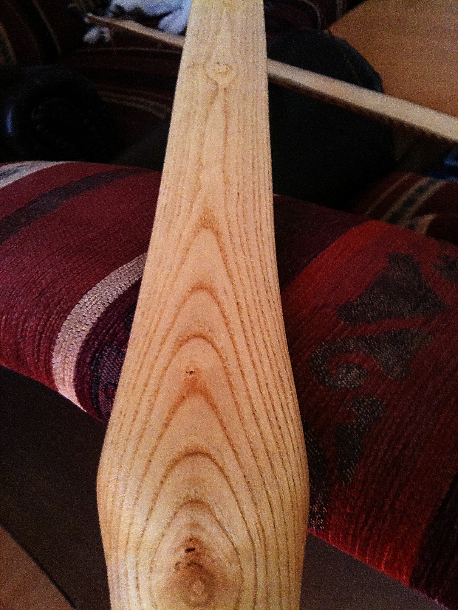

Beitrag von Sipi » 26.11.2011, 10:44
@Snake-Jo
Habs nochmal versucht.
http://www.bogensportverein-steinfeld.at/
Beiträge: 8679
Re: Edelkastanie als Bogenholz
Beitrag von Snake-Jo » 26.11.2011, 14:00
Ja, danke, ist besser! :) Da sieht man auch gut das Ringporige.

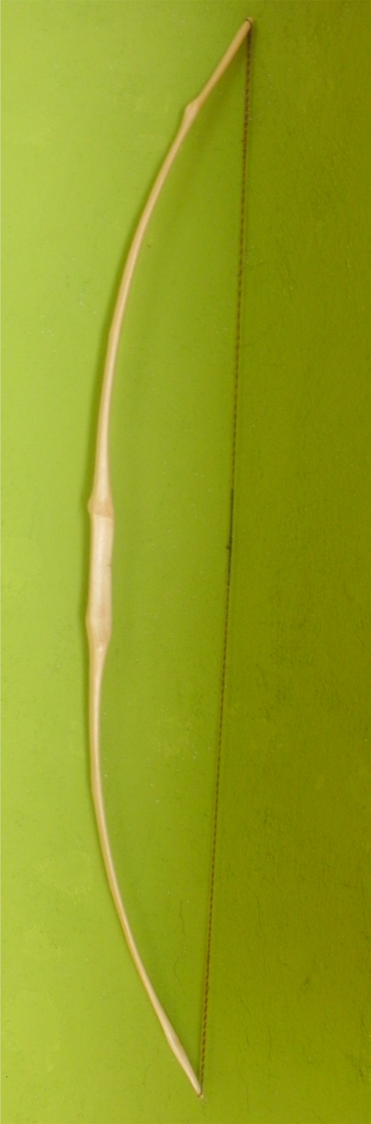

Eine Frage hab' ich noch :
Du schreibst: ..........Sehr gut geeignet für (kurze) Flachbögen bedingt geeignet für Elb.
Dein Flachbogen hat weniger Zuggewicht als der "Elb" , allerdings auch Set.
Dein "Elb" hat 60# aber keinen Set.
Woher kommt das? Müsste nicht der "Elb" mehr Set haben als der Flachbogen, wenn das Holz besser für einen Flachbogen taugt?
Könnten die Bilder deiner abgespannten Bögen nicht den Schluss nahelegen, dass es sich eher anders herum verhält?
