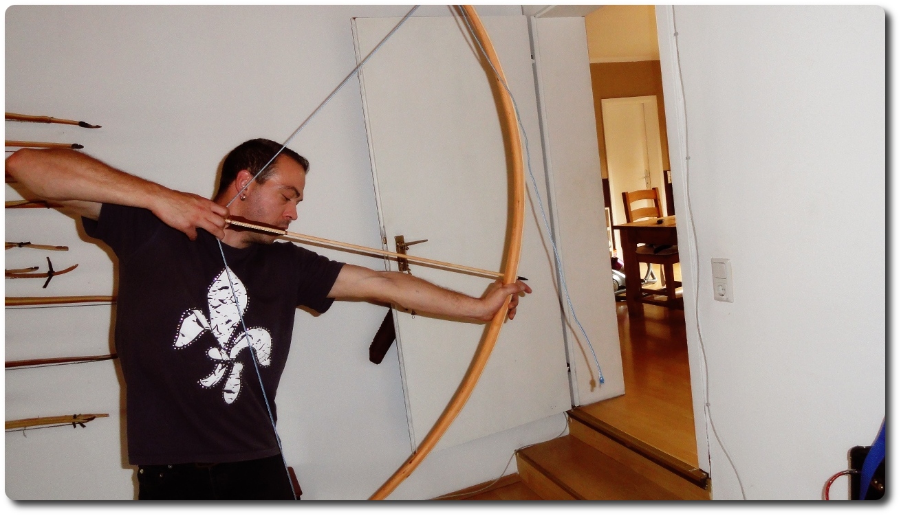

So, habe einiges an Skythenbögen gesehen und habe Spaß dran. Mein Anspruch allerdings: Eibe-Selfbow.
Aussehen solls so:
Um diesen genialen Tiller hinzubekommen, braucht man natürlich eine Eibe, die 'stressfrei iss. So eine habe ich gefunden und schonmal vorgetillert.
Jetzt muss ich mir überlegen, wie ich das Ding dampfe....
Jetzt muss ich auf Mittagschicht, bis dahin stelle ich euch 2 Bilder zur Verfügung, über die diskutiert werden darf. ;D
50#@32"
50#@32"
und nochmal:
50#@32"
50#@32"
...das nenn ich mal 'stressfrei 8)

Das erste, was mir spontan dazu einfiel, war: AUA, bitte nicht. :o
Ich bin ganz gespannt, wie genau Du der Zeichnung folgen wirst. Das wird interessant.

Ehmm... auf dem zweiten Foto ist der Splint (also der Rücken) innen????

FluFlu hat geschrieben:Ehmm... auf dem zweiten Foto ist der Splint (also der Rücken) innen????
Das verwundert mich auch schwer.
@Blacky:
Ganz ehrlich... ich glaube beim besten Willen nicht, dass ein Selfbow dieser Art der Belastung auch nur ansatzweise standhalten kann. Aber ich bin gespannt, ob du es nicht vielleicht doch hinkriegst.

Verstehe ich das richtig? Du hast einen funktionierenden Bogen, willst den kochen und verbiegen? Das wirkt auf mich so grausam.

@ Agroman
warum nicht? Solange die entsprechenden Zug/Druckspannungen nicht überschritten werden.
Also dünn und breit genug an den richtigen Stellen, das die Biegeradien möglich sind.
naja , grausam ist das schon, aber wenn
man´s will, muß man erstmal da Holz in nem Bogen testen

Aber man sieht ganz deutlich wie der Bogen rückwärts gezogen doch einen arg besch...(eidenen) Tiller hat ;)
Aber ich harre der Dinge die da kommen mögen. Blacky hat ja schon immer mal gezeigt das er "verrückte" Ideen hat die aber dann doch tatsächlich funktionieren.
Ich drück dir die Daumen und bin gespannt was passiert! ;)

Ist ja ein nettes Projekt, allerdings verstehe ich das mit dem "stressfrei" nicht. Was bringt es denn den Bogen verkehrt herum aufzuspannen?

Stressfrei heißt, dass das das Holz in sich keine Spannung aufweißt- da sollte es vorwärts wie Rückwärts gleich biegen.
Oder irr ich da?

Wilfrid hat geschrieben:Solange die entsprechenden Zug/Druckspannungen nicht überschritten werden.
Eben. Ich gehe aber ehrlich gesagt davon aus, dass bei diesem Design genau das passieren wird. Da lasse ich mich aber auch gerne eines Besseren belehren...

Ich denke schon ,dass du den Bogen annähernd in die Form dämpfen kannst, allerdings glaub ich nicht das da leistungsmassig viel rausschaut. Der Biegebereich bei skythenartiger Form ist sehr klein und der Radius sehr eng um da die nötige Energie rauszuholen brauchst auch bei der Eibe breite Wurfarme, Besorg dir einen Eibenast mit gewachsenem Setback und deflexen Wurfamen mit 6 cm oder mehr Breite, dann wird das Ding auch schnell
...schaun'wa mal... ;)
