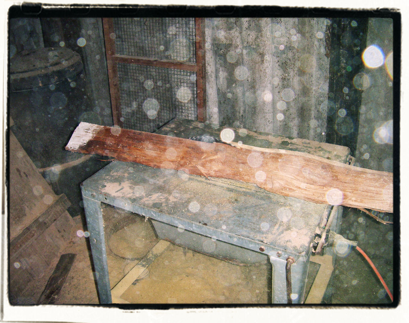

Hilft ja jetzt nix, irgendwie muss ich damit was machen. Also erstmal rauf auf die Uralt-Kreissäge und mal irgendwie, irgendwo Richtung da rein bringen. Und hopp, die Stauborgie kann beginnen:
...das Geflitter in der Luft ist 1A Maulbeeren-Staub. Brennt nicht, kratzt nicht, schmeckt aber scheisse...
Schneide hier, schneide da... rumgedrehsches... DA, nein doch nicht... sah dann so aus:
...eigentlich ist das Holz quittengelb. Irgendwie wie Robinie, fühlt sich aber an wie Ulme oder Roteiche?!
