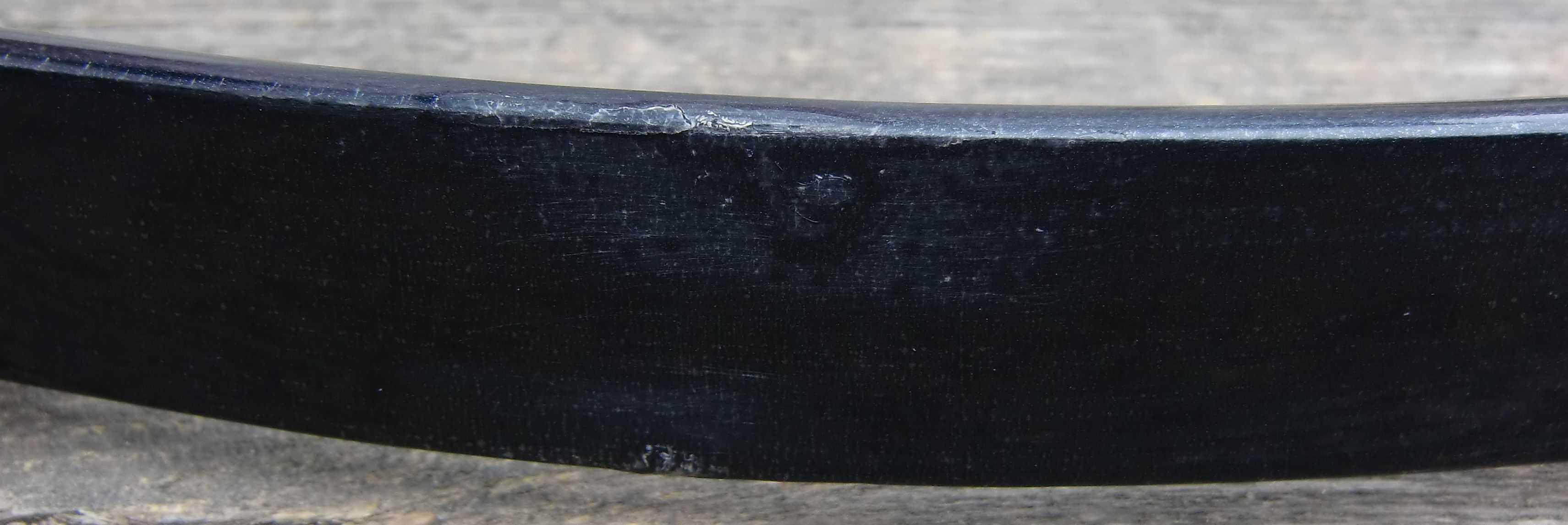

Mein Windfighter hat am unteren Wurfarm, etwa in der Mitte, dort wo er sich am meisten biegt, einen Defekt.
Es scheint dort eine Kerbe gewesen zu sein, die einen Riss mit sich abhebendem Splitter in der obersten Glasschicht am Rücken erzeugt hat. Der Splitter ist ganz am Rand des WA.
Wie kann ich das raparieren?
Würde Sekundenkleber reinlaufenlassen und dann mit Wicklung, ebenfalls mit Sekundenkleber getränkt, sichern.

Im Prinzip ja, ich würde aber (warmes) Epoxy nehmen. Dem Zeugs traue ich mehr zu als Cyanacrylat.

@Falti: Ich stimme Squid zu. Mach aber erst mal ein Makro-Foto (Draufsicht und von der Seite), dann sehen wir weiter.
Eine Wicklung hält nur den Span fest, bringt aber sonst keine Stabilität, daher auf jeden Fall 2 x Glasfasergewebe unter die Wicklung. Für die Wicklung kann man Wickelgarn (ungewachst) oder Leinengarn vom Sattler nehmen, welches den Epoxy hervorragend aufsaugt und damit als Stahl im Stahlbeton fungiert.

Sonst so machen wie oben beschrieben, wenn es vielleicht geht, versuch den "Splitter" anzurauen hält dann besser und reinige ihn vielleicht vorher mit Verdünnung oder so, damit kein Dreck unterm "Splitter" ist.

Wenn ich Glasfasergewebe auftrage, wird der Wurfarm dann an der Stelle nicht zu stark/steif?

@Falti: o.k., das sind aussagekräftige Bilder.
Vorab solltest du noch erkunden, wie tief die Risse gehen und zwar mit einer dünnen Nadel.
Ich sehe da an der Kante noch weitere kleine Risse, ist das richtig?
Im übrigen ist das beim Windfighter die Hauptbiegestelle des Wurfarms, also schon mal ziemlich ungünstig.
Ich würde mal behaupten, das mit einer Wicklung alleine nicht viel zu machen ist. Da mußt du wahrscheinlich richtig gut flicken.

Ich hab Epoxygewebe bisher nur auf einem Modellboot und an einem Auto verwurstet. Beides mit gutem Erfolg.
Der Riss im Bogen sieht für mich aber so massiv aus, daß ich das ganze (halb-)gelöste Gebrösel entfernen würde. Dann würde ich die um die Schadstelle herum die Glasfaser anschleifen.
Dann würde ich die Löcher mit Glasfaser füllen und eine weitere Schicht Glasfaser (natürlich immer mit dem entsprechenden Kleber) aufpappen.
Gegebenenfalls kann man das Gebilde dann noch mit einer zusätzlichen, recht weit (10 cm) über den Schaden hinauslaufende Schicht Fasergewebe absichern.
Das Ganze wird dann ausgeschliffen und sollte eigentlich halten...
Aber wie gesagt: Mit Bögen hab ichs da nicht so - nur mit Theorie und besagten zwei Praxistests...

Diese Bögen werden aus Verbundwerkstoffen hergestellt, die über einen Holzkern laminiert werden. Es kann sich dabei um GFK = Glasfaserverstärkter Kunststoff oder CFK = Karbonfaserverstärker Kunststoff handeln. Weiterhin sind auch Mischformen bekannt. Carbonfasern haben den Vorteil, dass sie leichter sind. Reparaturstellen an CFK können problemlos auch mit GFK gemacht werden, Vorgehensweise unbedingt so wie bei SQUID beschrieben.
Das Kunstharz sollte aber entsprechend passen bzw. von einem der GFK/ CFK-Bogenbauer bezogen werden. Kleine Restmengen (Reparaturset?) reichen da aus. Wenn man zusätzlich die Reparaturstelle noch tempert (einfach Glühbirne drüber hängen), dann kommt man u.U. ohne Wicklung aus.
