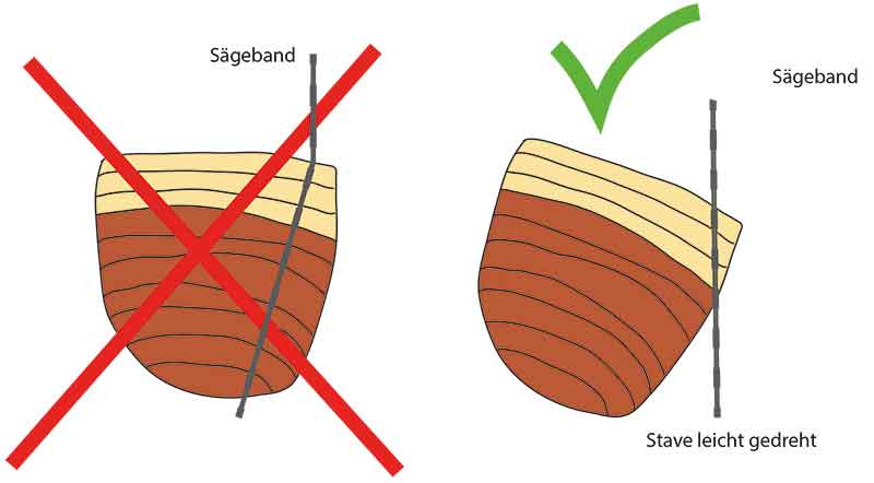

Da du vermutlich doch irgendwann zur Bandsäge greifen wirst ein Tip:
drehe den Stave etwas, damit es den Stave nicht gleicht vernichtet falls das Band etwas "wegläuft" Insbesondere nicht so hochwertige und leistungsstarke Sägen mit eventuell noch unscharfen Bändern neigen dazu.
eine schnelle Grafik soll die Problematik verdeutlichen
kleine Grafik
Gruss Matthias
