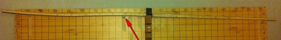

Sehne hatte bissel geschlabbert jetzt Sehnenstand 0, 43#@14"
und immer das Raten welche Seite ist stärker ? ;D

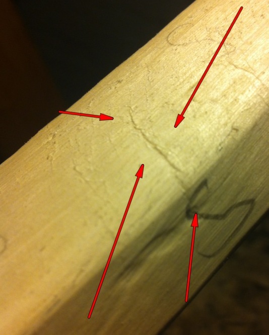

Tja was soll ich sagen ich habe zwar schon ca 22 Bögen gebaut aber disesmal hat mir der Hasel den FINGER ..!.. gezeigt ;D
Fehler könnten sein.
-Habe seit längerem mit Hickory gearbeitet was recht Fehler verzeihend ist.
-Habe zu schnell zu viel von dem Hasel gewollt. (wollte Standhöhe 5-10 cm ohne Bodentiller bei ca 35-40#) bei Hasel eine sehr schlechte Idee ,wenn man nur einen Bogen mit 40-50# bei 30" haben will.
-Der Rohling war vielleicht noch nicht richtig Trocken 4 Wochen Keller 2,4m 4x4cm+ 1 Woche Schlafzimmer (Feuchtigkeit nicht gemessen da ich alle Hasel bis jetzt nach 3 Wochen Schlafzimmer Trocken hatte)
-Habe mit grober Feile gearbeitet Quer genau wie Stauchrisse sich bilden vieleicht habe ich den Bauch damit an der Stelle durchtrennt und es beim Saubermachen mit der Ziehklinge nicht gesehen (ist halt kein Hickory)
-Oder es war eine kleine Deflexe stelle nahe der Hauptbiege Zone (war es zumindest nach der Aktion)
-Rabes Tilleranleitung Ignorieret habe (mag mit Hickory gehen aber Hasel zeigt dir den Finger)
Es musste also kommen wie es gekommen ist.
Bogen aufgespannt und ich konnte zusehen wie aus der Standhöhe 5cm eine Standhöhe von 15cm wurde.
Sehr schade aber wieder was dazugelernt.
Hochmut kommt vor dem Fall.
R.i.P.
Exus
Fette Stauchung+Set nahe der Hauptbiegezone = R.i.P oder 20# Bogen / keine Lust drauf
Fette Stauchfalte 5mm-1cm Tief

Was hat die denn fürn Profil?
Yelllow
Exus
Beiträge: 859
Re: Exus Hilfe bei Maruki Yumi Selfbow
Beitrag von Exus »
Ins Gelbe hat geschrieben:Was hat die denn fürn Profil?
Yelllow
Flaches und leicht abgerundet. Es lag eher an den Punkten von oben und auch an einem Denkfehler.
Denkfehler Griff(Dick)+Hauptbiegezohne(Dick)=Bruch zwischen den beiden Zonen. ;D

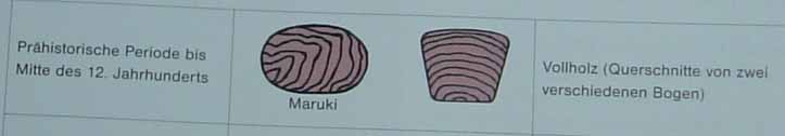

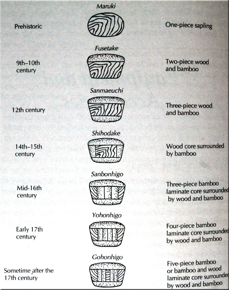

ich benutze mal Exus thread für meinen Maruki-Yumi-Versuch im Saplingturnier, damit das nicht so damit "vollgemüllt" wird
hier mal die Zeichungen aus dem Reflexbuch:
und noch eines aus Kyudo von Hideharu Onuma
benzi hat geschrieben: Wenn Du zwichen den beiden Profilen wählen müßtest, welches würdes Du nehmen?
acker hat geschrieben:Benzi , das linke Profil . Das dürfte der Robinie eher liegen als das rechte .
ich hab noch nie mit einem runden Profil gearbeitet....... in meinem Kopf hat es nur Nachteile: ich nehme mir druckfestes Kernholz weg und schwäche den Rücken durch Wegnahme von zugstarkem Splintholz an den Kanten und reduziere die Belastung am Rücken auf einen Punkt.....
@acker daher meine Nachfrage: warum?
danke und liebe Grüße benzi
Beiträge: 10951
Recht einfach zu beantworten : Du wolltest das 2te Profil wegen "A" nicht auf den Kopf stellen . Das wäre dann ein schmaler Rücken und ein breiter Bauch.
Robinie ist sehr Zugstark aber auf Druck bekommt sie uU sehr schnell Stauchbrüche.
Das 2te Profil bietet uns einen breiteren Bauch und ist somit für Robinie die bessere Wahl.
Um mehr Kern zu bekommen mußt Du ja nur ein oder zwei Splintringe runter ziehen .

ich hab mich in eine Idee verrannt, nämlich die, dass die Jahresringe auf dieser Zeichnung:
nicht beliebig sind.
macht das Sinn, dieser Verlauf der Jahresringe mit dem Kern unten links?
Grüße benzi
Firestormmd
Beiträge: 3528
Beitrag von Firestormmd »
Kann es vielleicht sein, das es nur so eine technische Schraffur wie auf technischen Zeichnungen ist? Nur um Bambus von Holz zu unterscheiden?
Grüße, Marc
Beiträge: 8946
Hat gedankt: 1233 Mal
Hat Dank erhalten: 213 Mal
denke ich nicht, denn es variiert ja.... beachte das Holz in den komlexer aufgebauten Querschnitten!
