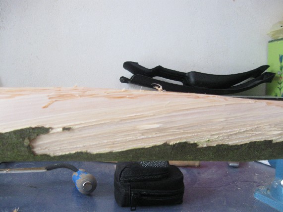

Dürfte meiner Erfahrung nach recht feucht sein die Stelle.
Schön langsam trocknen lassen. Die Verfärbung bekommst Du wohl nicht vollkommen weg aber das dürfte die "Bogentauglichkeit" nicht beeinträchtigen. Beim tillern wird er da ja auch noch Material verlieren.
Wenn Du allerdings merkst das die Stelle nicht 'fest' wird dann ist sie schon zu verfault, sieht aber nicht so aus.
Bisschen lange feucht gewesen das Holz.

@ Moerki,
Ist so vom Bild schwer zu sagen, das Holz sieht noch nicht vermodert aus.
Hast du noch Holz von dem Stamm große Spänne oder so, dann teste daran, Zug- und Druckfestigkeit, sehr schnell trocknen ala Mikrowelle! ;)
Ich würde da weiter probieren, und mir einen Ersatz bereit legen.

@Moerki:
Jups würd ich auch sagen, einen großen Span in die Mikro und testen.
Wenn Du es hast, dann vergleich es mit einem guten Stück Holler.
Zur Sicherheit noch einen Ersatz besorgen kann nie verkehrt sein.

Moerki hat geschrieben: ...
Was sagt ihr zu diesen Verfärbungen ?
Gruß, Moerki
Das Holz sieht einfach noch sehr nass aus. Und die Oberfläche sieht sehr glatt aus, als hättest du sie mit einem E-Hobel bearbeitet. dadurch sieht man die Restnässe besser als bei einer rauen Oberfläche. Auf dem Bild kann ich nichts böses entdecken. Der Geruch? Nun, da wird sich das Holz schon daran gewöhnen...  ;D

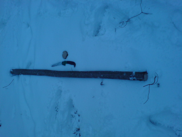

Hab hasel oder ahorn oder akazie,robinie stehen. Alles schöne grade teile. Was kann man da nehmen... Was ist am besten zu verarbeiten... Was trocknet gut und worauf sollte ich achten... Damit mein fatales unglück mir nicht nochmal wiederfährt...

@loxley: Die Rinde genau anschauen, Drehwuchs erkennt man schon sehr oft an eben dieser.Von Robinie würde ich Dir als Anfänger abraten, da sie eine Zicke beim Tillern ist mitnehmen würde ich sie trotzdem ;D
Ahorn ist ein gutes Bogenholz, Hasel is Dir bekannt.
Gruß acker

@loxley wenn ich die Wahl hätte würde ich den Ahorn nehmen, weil einfacher und viel leichter zu bearbeiten als Robinie und viel unwahrscheinlicher dass Drehwuchs im Gegensatz zu Hasel

loxley, du scheinst noch nicht so viel Bögen gebaut zu haben. Dann nimm Hasel und Ahorn. Den Hasel verarbeitest du zu erst, und lässt dabei den Ahorn ruhig trocknen. Dann versuchst du dich am Ahorn. Beides können gute Bögen werden.
Der Rinde sieht man leider nicht immer den Drehwuchs an.

Moerki
Beiträge: 374
Registriert: 22.01.2009, 01:24
Re:
Beitrag von Moerki »
Archiv hat geschrieben:
E-Hobel ? nö... einfaches Ziehmesser, aber vielen Dank für eure Meinungen.
Dann werd ich mal weiter hoffen und schauen ob ich noch ne Notlösung auftreiben kann.
Ach ja, Werkzeuge bisher: Klappsäge, Handkreissäge, Axt, Spaltkeil, Ziehmesser und Holzleim zum Versiegeln
Länge der Hälften, jeweils 152cm
Und hier noch zwei Fotos vom gespaltenen Stamm, bei dem reflexen Stück hab ich schon etwas mehr Holz weggenommen, damit er nicht so viel mit sich rumschleppen muss, das Foto ist aber vorher entstanden.
Den Spantest werd ich hoffentlich morgen machen können, aber das Holz fühlt sich genau so an wie der Rest des Stammes, also besteht noch Hoffnung.
Das deflexe Stück wird die nächsten Tage entrindet und mal sehen ob es so will wie ich und ich noch ne gescheite Form reingetrocknet bekomme.
Danke und Gruß, Moerki

loxley
Re: "saplingbow" Bogenbautunier 2
Beitrag von loxley »
Hab nen kleinen hasel...
Zuletzt geändert von loxley am 19.01.2010, 13:36, insgesamt 1-mal geändert.

@loxley: Schaut gut aus! Mach was schönes draus :)
