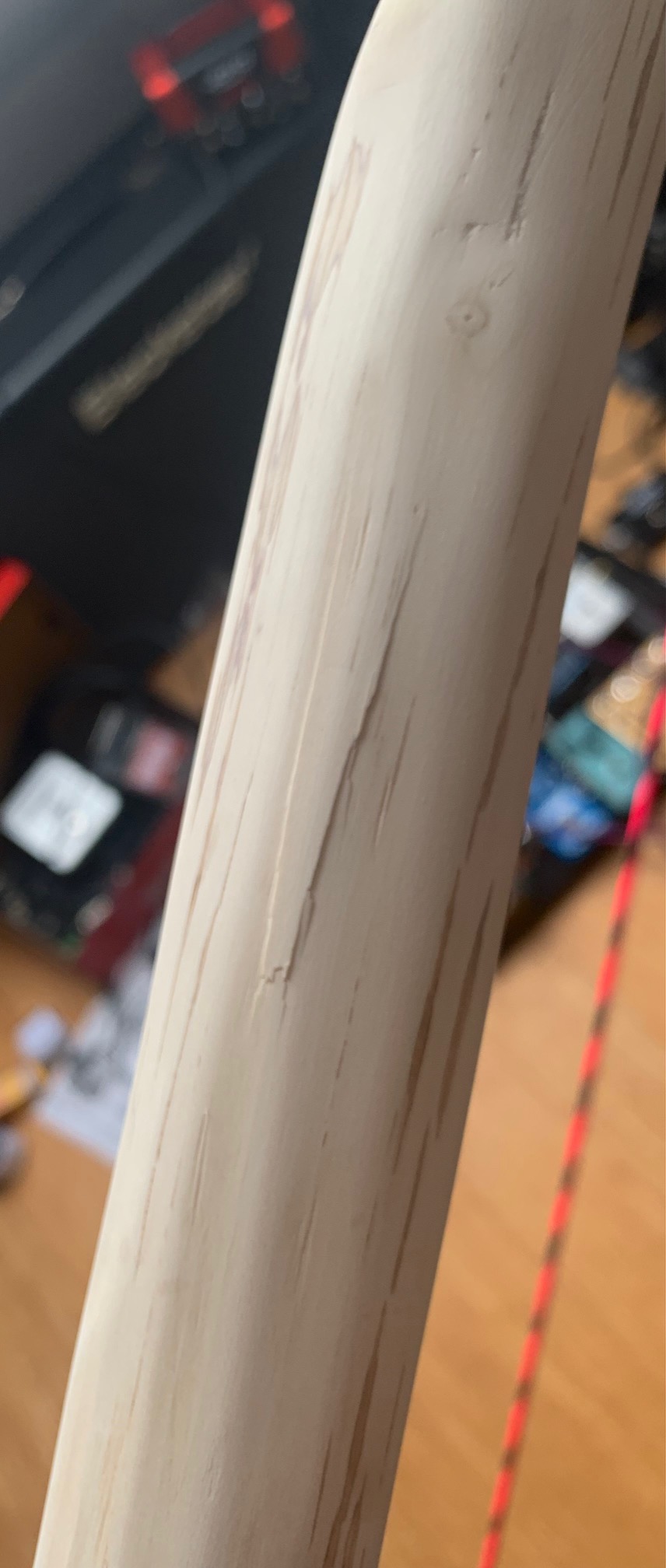

So, das wars wohl mit der Anfängerhasel...
Knacks, ein Riß im Unteren WA, genau an der schwächsten Stelle. :'(
Da kann man wohl nix mehr machen?
LG Chris

Chris_N hat geschrieben:
31.01.2023, 14:17
Doch: Neuen Hasel holen und den Fehler künftig vermeiden.
Warum sollst ausgerechnet Du auf andere Art lernen, als wir alle? ;)
Aber klar. Ärgerlich ist es allemal.

War der Rücken dort verletzt?
Bruch am Rücken ist bei Hasel selten, der knittert vorher immer am Bauch.

schnabelkanne hat geschrieben:
31.01.2023, 17:17
Nein, aber man sieht dort 2 Vertiefungen, das war so gewachsen. Auf der Bauchseite hatte ich an dieser Stelle zuviel abgetragen. Das war beim Tillern schon zu sehen. Sichtbare Stauchungen gibts kein.
Sch**ande, hatte mich schon so drauf gefreut, den einzuschiessen.

Tjo,schade,aber is halt mal so. ;) Spanmacher hat ja schon das Entsprechende dazu geschrieben.
Für den Nächsten: nicht so ein fettes 10cm-Stück, sondern eher so um 6-7cm Dicke nehmen,einen Wassertrieb,der bereits auf einem Haselstämmchen wächst --- die haben i.A. sehr viel weniger Drehwuchs,als der Grundstamm und wachsen auch meist homogener und gerader. ;)
Diese Dicke reicht bei Hasel locker für nen generösen Flachbogen mit 60-65#@180cm Länge. ;)
Ach,nochwas.. der Rücken deines aktuell gebrochenen Bogens sieht ziemlich geschliffen aus.Oder lieg ich da falsch? :)
Wenn ja... nicht nochmal so machen.Den Rücken einfach nur entrinden und sonst nix. ;)
Grüßle,
31.01.2023, 17:32
Das war vermutlich das Problem. Allerdings hast da wohl ziemlich tief gegraben, dass Hasel so reisst.
Glaub ich nicht. Schmier mal irgendein Oel drauf und mach auf der anderen Seite ein Foto vom Bauch

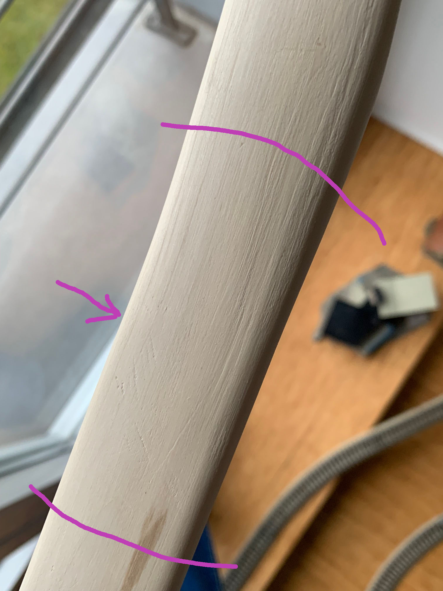

Hier der Bauch.
zwischen den Markierungen ist der Sprung auf der Rückenseite, beim Pfeil ist die durchs Zugmesser versaute schwächste Stelle.
Habs noch nicht geölt, da ich noch einen Rettungsversuch mit Wicklung probieren will.
Geht das mit Epoxy und Garn?
Auf jeden Fall werde ich beim nächsten Stave behutsamer mit dem Zugmesser sein.
Nächste Woche bin ich in der Gegend, wo die Hasel herkam. Da gibts auch noch ne Robinie, vielleicht finde ich da auch einen geraden Stave.
LG Chris

OK ich seh da nur ein paar diagonale Kratzer vermutlich von einer Raspel.
In dem Stadium wuerd ich gar nicht mehr mit dem Ziehmesser abeiten, sondern nur noch mit Schweifhobel und Ziehklinge.

Beitrag von fatz » 01.02.2023, 14:29
Wenn du's wickeln willst wuerd ich erstmal mindestens 10cm lang dicht an dicht laengs was auflegen und dann nur an den Enden so 3cm breit wickeln. Epoxi erst nachher einfoenen, sonst wird da eine Mordssauerei.
Den Span vorher mit Epxoi anfoenen

Kemoauc hat geschrieben:
31.01.2023, 18:31
Grüßle,
Ja, stimmt. Hatte 2x gewässert und geschliffen, Bauch und Rücken...
Gilt das nur bei Hasel, oder auch bei anderen Hölzern?
LG Chris

Gilt fuer Alle. Finger weg vom Ruecken

Wie bekomme ich denn jetzt das Epoxy unter den Span? Den hats nicht komplett abgehoben. Soll ich das mit dem Skalpell abheben? Selbst bei aufgespannter Sehne kommt der noch nicht richtig hoch.
