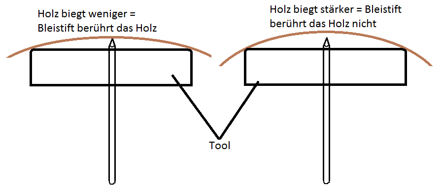

Ganz wichtig für mich ist zur Zeit beim Tillern ein Holzkantel. ca. 10-15 cm lang, etwa 3 cm hoch. Damit lassen sich nicht biegende Stellen zuverlässig finden. Wenn man es übertreiben will, setzt man da noch einen oder mehrere Bleistifte ein. Oder einen Graphitblock. Lässt man das an der Bauchseite entlanggleiten, hinterlässt es überall Markierungen, wo der Bogen zu wenig biegt.

Na dass ist ein toller Hinweis! Mal schauen, wo ich einen Graphitblock herkriege. Bis dahin verlasse ich mich auf mein Augenmaß und das Gefühl in den Fingern. Die Methode mit den Bleistiften kann ich mir noch nicht richtig vorstellen. Kannst Du das ein wenig näher beschreiben? Danke Dir schon einmal ganz herzlich!

naja, sieht schön aus son Teil, nur, biegt sich Dein Bogen zu wenig, weißt Du nicht wieviel und umgekehrt genauso
So ein Teil kannste nur brauchen , wenn Dein Bogen sich schon sehr kreisförmig biegt. Und dannm brauchst Du es nicht mehr, weil auf die paar 10tel kommts nicht an, bzw die haben ihren Grund dann im nicht homogenen Holz. Bei nem D-Tiller kannstes ganz vergessen

@ Wilfried: Das war auch mein Gedanke... irgendwie vertrau ich mehr meinen Augen als so nem Teil, zumal ich den Bogen länger aufgespannt lasse, wenn ich jedesmal mit dem Tool dran entlang fahren möchte --> evtl. mehr Set. Es ist Geschmackssache und ausprobieren kann das jeder ja, dann muss er für sich entscheiden, ob es ihm gefällt.
