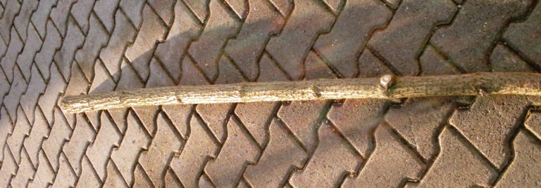

Hier der Holler:
geschält und beschnitten
mit ausgehöhltem Markkanal
Werkzeug: Ziehmesser
Jetzt ist er 135cm lang, denn danach kam so ein gemeiner Ast. Für nen 26" Auszug mit biegendem Griff sollte es reichen. Gewicht hat er jetzt 1240gramm, ist also bei gleicher Holzfeuchte (etwa 29%) und kürzerer Länge wesentlich schwerer als der Ahorn, ist doch schon mal ne Erkenntnis...

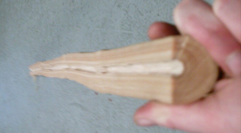

So - jetzt hab ich den Salat. Meine Nummer 2 hab ich heute gespaltet und das blöde Ding hat überhaupt keinen Drehwuchs. Jetzt steh ich da und weiss nicht was ich machen soll. Wurscht. Herbei mit dem Zugmesser und rumgeschnitzt. 2 Meter lang. 6cm breit auf 2/3 Wurfarmlänge und dann auf 16mm auf die Nocken. Und die Dicke hab ich auch gleich geschnitzt von 15mm auf 9mm - das Ding hat dermassen viele Äste und sonstige Schadstellen das ich ihn ohnedies nicht sehr stark machen will.
Jetzt liegt er im Schlafzimmer und trocknet vor sich hin.

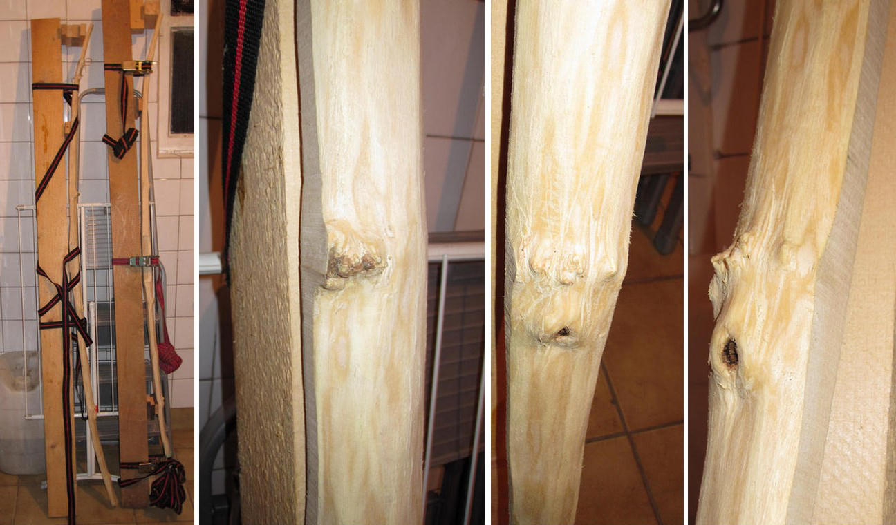

Ich hab mir heute abend noch einen Ahorn (als Reserve) geholt. Wollt ich schon immer mal probieren.
Aber ob ich den für's Turnier verbaue, wird sich noch rausstellen, wenn der Holler zu widerspenstig ist (siehe unten) Meine beiden Töchter sind übrigens immer dabei und helfen beim Fotografieren und Heimtragen. Die beiden hoffen wahrscheinlich, daß ein Bogen für sie dafür abfällt.
Der Holler wurde heute auf- und in Form gesägt. Jetzt stehen die Rohlinge aufgespannt im Heizraum zum Trocknen.
Beim Schälen sind einige Astansätze zum Vorschein gekommen.
Acker, Rabe : Hilfe !!!
Kann ich diese Knubbel platt machen, oder muß ich die so lassen, damit es dem WA nicht schadet ? Gruß
zum vorigen Eintrag
zum nächsten Eintrag

Also die Astknubbel würde ich nur von den letzten Rinden-Resten putzen und dann so lassen. Dann hast du auf jeden Fall unverletzte Fasern auf dem Rücken.

Klaus : Plattmachen geht garnicht... alles so lassen wie es ist , bei einem dünnen Rückenring evtl die Knubbel mit einem Hanfpflaster versehen .

Dann wird das wohl mein erster "Charakterbogen", stöhnacker hat geschrieben:Klaus : Plattmachen geht garnicht... alles so lassen wie es ist , bei einem dünnen Rückenring evtl die Knubbel mit einem Hanfpflaster versehen .
