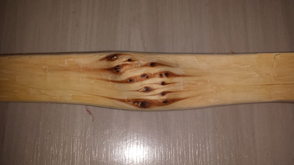

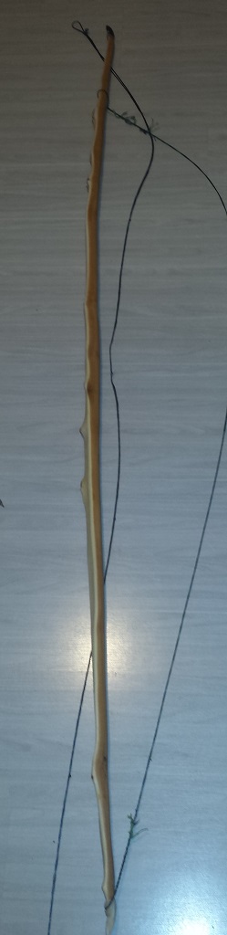

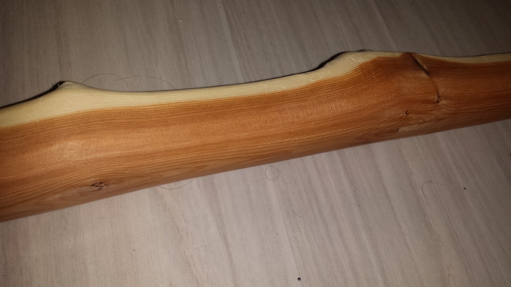

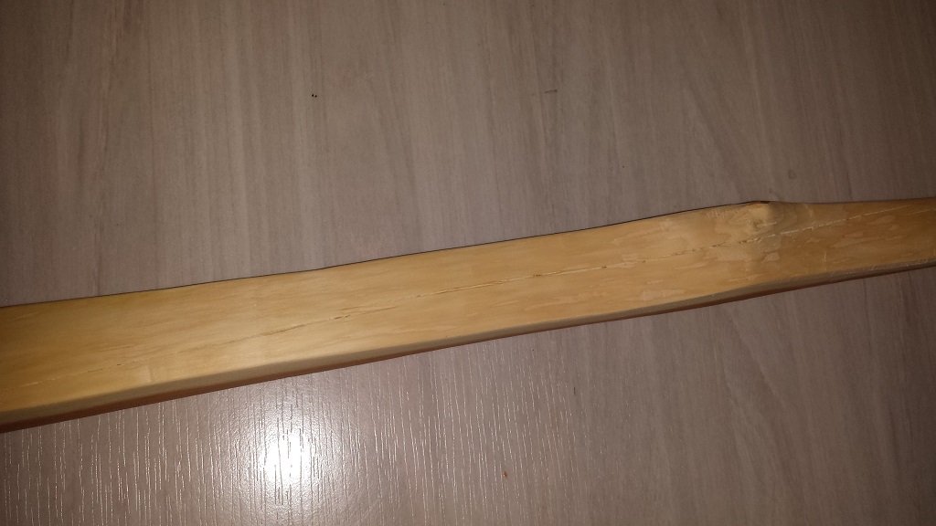

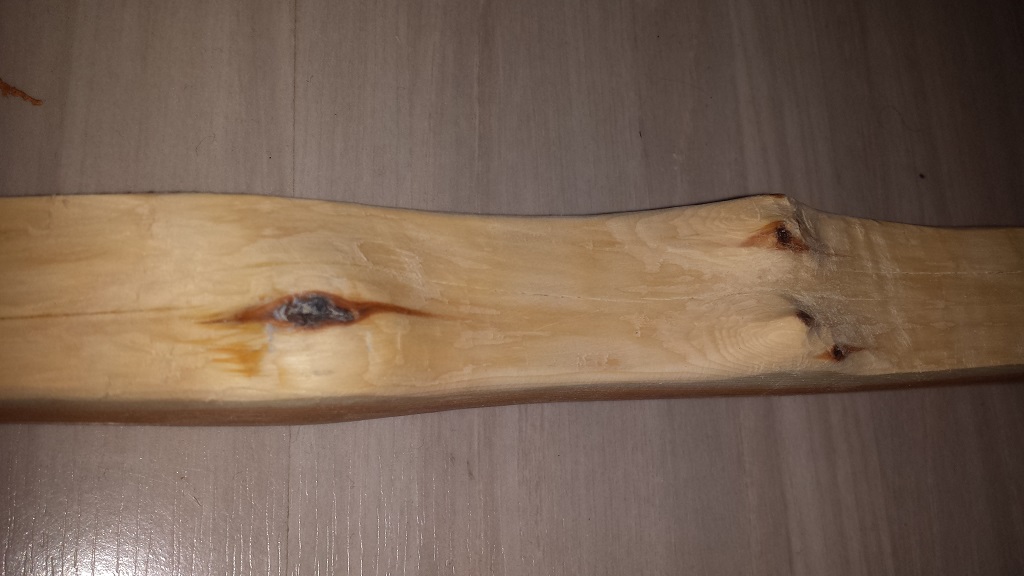

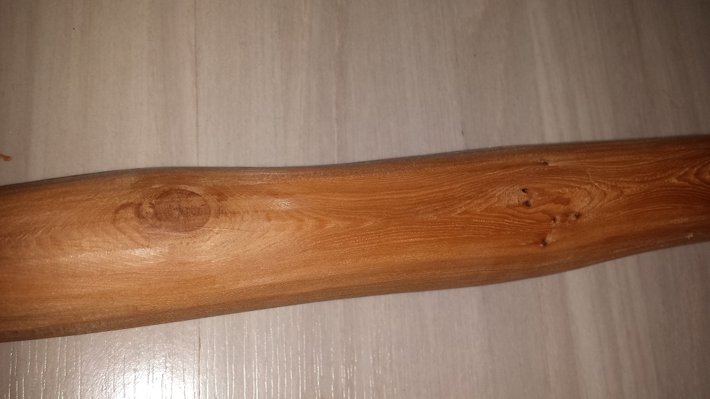

Aaaaalso der Bogen ist fertig und wird irgendwann präsentiert
dafür gehts mit dem nächsten weiter.
Wieder ne Eibe schweizer Herkunft sauer gewachsen
Länge 185cm im Griff 32mm breit

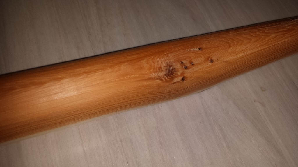

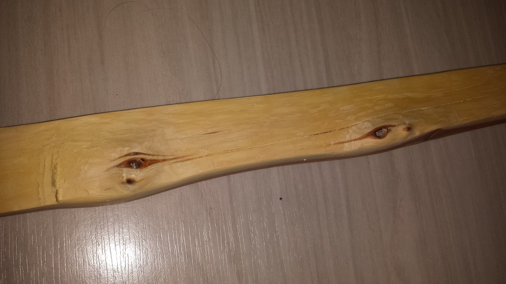

Bogen gesamt Pin-Knot ansamlung in der Gesamtansicht oben Stelle von unten und die nächsten Stelle Bauchansicht Nur Äste? wäre ja langweilig^^ Schräg von unten Unteres Ende so 25-35cm vor der Nocke und nochmal von unten Lecker Eibe
Die Risse werd ich alle mit Epoxy verföhnen.
Tipps Meinungen von den Eibenspezialisten?

Re: Ast in Eibe Meinungen?
Jetzt kannst Du zeigen was Dein bogenbauerisches Können hergibt.
Einzelne kleine Pfefferkörner kannst Du nach meinen Erfahrungen einfach ignorieren. Und dass Du mit grösseren Ästen umgehen kannst hast Du ja am vorangehenden Beispiel bewiesen.
Der Sternenhaufen vom zweiten Bild wird Dir mehr abverlangen. Die Stelle würde ich wie ein grösseres Astloch behandeln und grosszügig steif lassen. Eine seitliche Verbreiterung ist nicht mehr drin und wird durch den wilden Faserverlauf möglicherweise auch nichts nützen.
Das gibt ein richtiges Warzenschwein.
Was schwebt Dir für ein Zuggewicht vor? Ein Scheibenbogen mit angenehmem Zuggewicht liegt alleweil drin.
Ein Anspruchvolles Gehölz! Das steht schon mal fest.
Ich bin kein Eibenexperte, das mal nebenbei, aber die Aussenseiten des "Sternenhaufens" wie ihn der liebe Karpfen so schön nennt, ist m.M.n. etwas minimalistisch dimensioniert. Ok, sie ist nicht im Hauptbiegebereich..., oder doch...? Mhh, ich glaube grad in diesem Bereich musser rum...
Ich hätte dort der Sicherheit wegen, an beiden Seiten noch mehr stehen lassen.
Persönliche Meinung von mir.
Bin auf das Ergebnis mit over 100# gespannt und auf Blackys Meinung...
Mit Gruß
Gringo
Mit Gruß
Gringo
Blacky denkt sich "muhaha zum glück hab ich sowaß nicht"

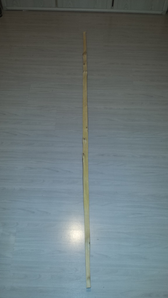

Nein Spaß beiseite. 110# wären schön wenns nur 85 werden is auch nett
hab jetzt mal den Bogen nach Gefühl rausgearbeitet als nächstes werde ich die Risse verkleben und Nocken anbringen
Werde berichten
LG Tom Tom
Werde berichten
LG Tom Tom

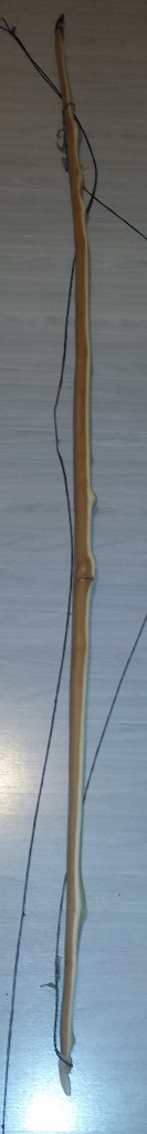

So weiter gehts... Auf Standhöhe bin ich... nur das Tillern ist mehr als tricky da sowohl deflexe als auch reflexe Bereiche da sind
