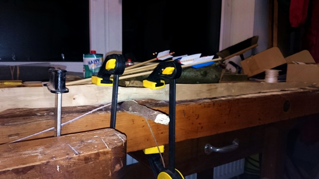

Ich habe eine hübsche, kleine, etwas geschlängelte Eberesche, die ich durch liebevolle Gewaltanwendung zu einer Art Holmegaardbogen umgewandelt habe.
Mehr als 20-25lbs wird sie nicht hergeben. Finde sie aber zu schön, um sie zu verwerfen (evtl. bringe ich noch ein Sehnenbacking+Hechthaut auf, wäre dann auch ´ne Premiere für mich :) ).
Der Bogen ist fertig getillert.
Beim Bau stellte sich allerdings immer mehr heraus, dass sich die Sehne dann doch nicht, wie gewünscht, über der Griffmitte platziert.
Also Camping-Kocher rausgeholt, Salz,Pfeffer,Majoran dazugegeben; gedämpft und im Griff gebogen - hat gut geklappt.
Nun meine Frage: Wie lange würdet Ihr den Bogen eingespannt lassen. Habe damit noch keine Erfahrung, da es erst mein zweiter Bogen ist und kennt jemand eine Bezugsadresse für getrocknete Sehnen?
LG HaithaBU

Eingespannt mindestens 24 Stunden, besser länger. Belasten erst nach einigen Tagen, Soweit ausschließlich der Griff gedämpft wurde nach 2 - 3 Tagen, gedämpfte Arme sollten 5 Tage Pause haben.

Is stark von der Holzart abhängig. Eibe ist nach dem richten wirklich Tagelang gewaltig spröde, Osage kannst wie du ja weißt mit dem Eisbeutel runterkühlen und unmittelbar weiterarbeiten, ich hab mal Eberesche im Griff gerichtet, hab glaub ich 24h eingespannt und einen weiteren Tag gewartet, das hat funktioniert. Gilt allerdings für trockenes Richten mit der HLP, bei Dampf geb ich immer mindestens 3 Tage dazu damit sich die Feuchte im Holz rückbilden kann.

Ich denke, ich nehme ihn Freitag aus der Zwangslage, dann hat er 4 Tage hinter sich. Das deckt sich in etwa mit Deiner und Squids Empfehlungen. Mit dem Aufspannen warte ich dann noch bis Sonntag, By the way, noch mal zu meiner anderen Frage:
