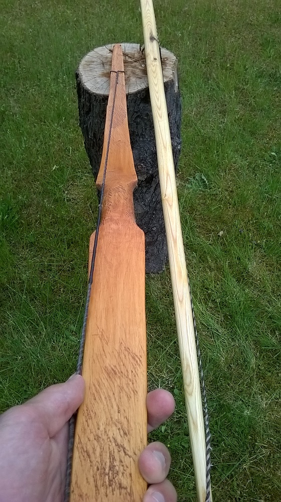

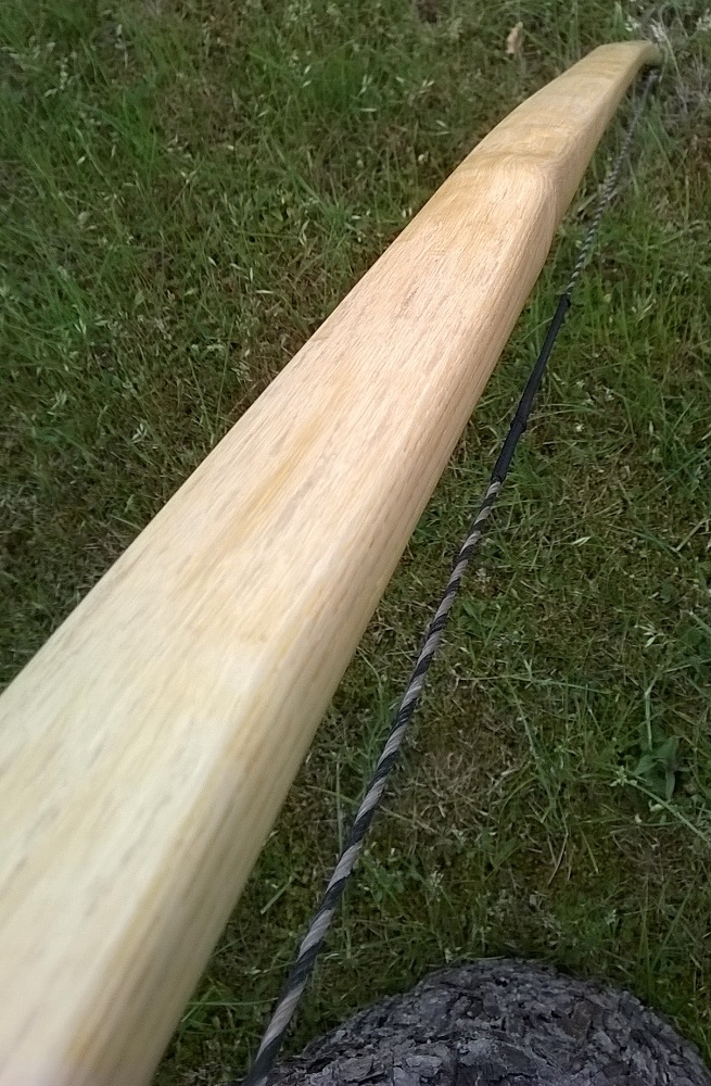

Mein erster Bogenbau aus einem eher schlechten Hasel-Nebenstamm resultierte in einem kurzen 139cm Flachbogen mit ca. 27# bei 28" (s. Bilder). Abgesehen von der unsauberen Oberfläche gibt es leichte Längsrisse am Rücken, und grobe Raspelspuren am Bauch. Die Form und das Set machte für mich als Anfänger das Tillern schwer.

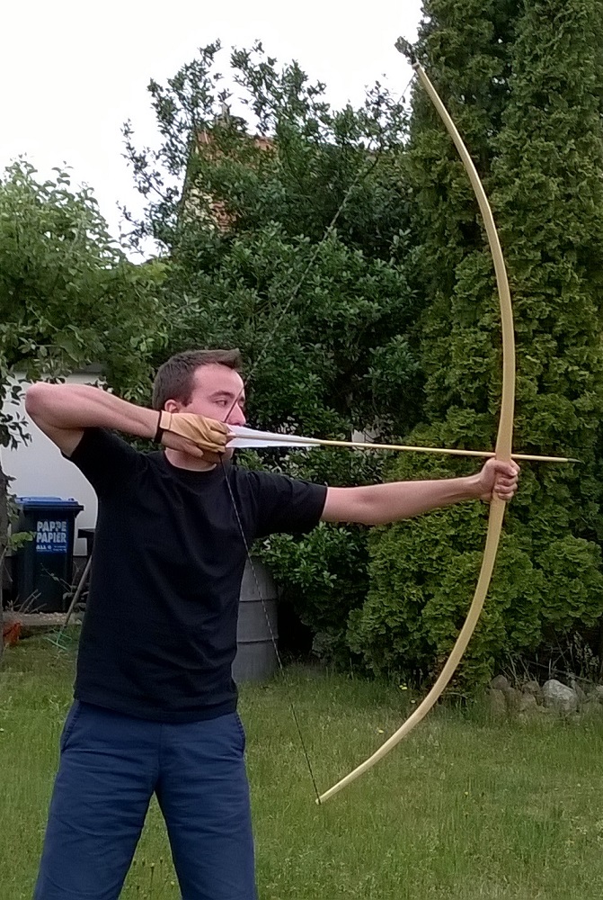

Aus einem Eschenstamm gewann ich 2 Abschnitte. Der Bodenabschnitt (ca. 15cm) spaltete nach einer Seite ab, weshalb daraus nur 1 Bogen entstand. Den grob gehauenen Rohling ließ ich trocknen. Endergebnis war ein 187cm Langbogen mit D-Querschnitt (nicht 1:1, etwas flacher) und starrem Griff wegen Ast. 60# bei ca. 26" Auszug, weiter kann ich ihn nicht ziehen. Etwa mittig auf beiden Wurfarmen gibt es Stauchrisse, die mir Sorgen bereiten. Dennoch hielt der Bogen seitdem ca. 100 Pfeilen stand, ohne die Form zu verlieren. Würde es sich lohnen, den Bauch abzuflachen und den Bogen damit auf ca 45# zu bringen, oder wäre die schwere Esche dann bei dieser Länge zu langsam?

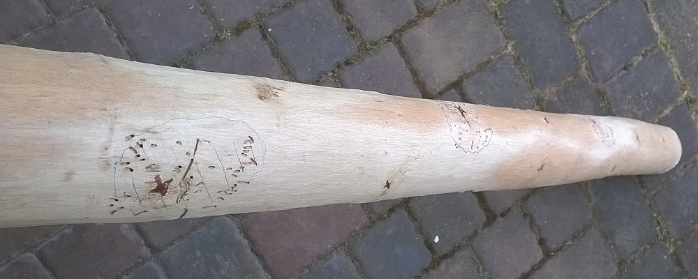

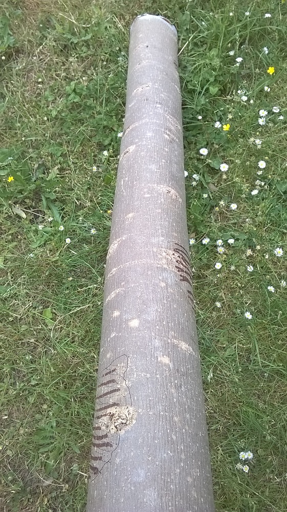

Der obere Stammabschnitt (10-12.5cm) trocknete 3 Jahre mit versiegelten Enden. Ziel: 1 175cm Flachbogen und später 1 ELB. Beim Spalten stellte ich heute die Spuren von Holzwürmern fest, die ich in den Bildern markiert habe. Ebenso gibt es mehrere kleine Äste. Die Stammlänge von 183cm lässt kaum Spiel zu.
Bin jetzt sehr unsicher, ob sich aus den Hälften etwas machen lässt. Ich sehe für die entrindete schmale Hälfte (Flachbogen) folgende Möglichkeiten, kann diese aber nicht wirklich bewerten:
a) Holzwurmlöcher ignorieren und den äußeren Spätholzring als Rücken nutzen. Esche ist zugstark, vielleicht hält sie das aus
b) 2 Ringe abtragen und hoffen, dass die Löcher darüber liegen. Für mehr Abtragen wäre die Hälfte vermutlich zu schmal (s. Bild Stirnseite)
c) Decrowning? Wie bei Variante b kann ich nicht besonders viel abtragen. Zudem gehe ich davon aus, dass dann die kleinen Äste zum Verhängnis werden
Ich würde mich riesig über Meinungen freuen, und kann in Zukunft hoffentlich selbst kluge Antworten beisteuern! Beste Grüße

Zu deinem Problem mit den Holzwürmern. Hatte ich auch schon mal, waren aber nur 2-3 Löcher. Hab mich dann entschieden das Risiko doch noch einzugehen. Hatte auch mehrere Jahresringe abgetragen und die Gänge gingen fast bis durch.
Ich weiss ja noch was die Profis sagen, aber ich würde, wie du schon vorgeschlagen hast erstmal 2 Jahresringe oder oder so abtragen und sehen wie es aussieht. Für mehr is wahrscheinlich kein Platz. Wenn die Gänge dann immer noch so heftig sind - neues Holz! ;) wie gesagt meine Meinung!

Jahresringe lassen sich bei Esche besonders gut abnehmen! Also, worauf wartest du? Wenns zu dünn wird evtl. dann nen Facing drauf, Griff aufkleben...

Hi, bei deiner Esche einfach die befallenen Jahresringe abtragen wie meine Kollegen schon vorschlugen, der Hasel hat zu grobe Raspelpuren, beim Tillern müssen die groben Raspelspuren weg. Zur Esche, die neigt generell zu Stauchbrüchen, zeig mal ein Bild am Tillerstock mit Raster, aber nicht zuviel ausziehen, generell wenn sich Stauchbrüche zeigen, muss man davor oder danach die Stelle entlasten.

5 Antworten in so kurzer Zeit, danke euch allen für die Rückmeldungen und Tipps! Auf Decrowning werde ich folglich verzichten und das Abtragen der Jahresringe versuchen. Wenn ich das getan habe, sehe ich dann auch besser mögliche Problemstellen durch die kleinen Äste. Und stimmt, die Übung ist es sowieso wert!
Zwirn hat geschrieben:Wenns zu dünn wird evtl. dann nen Facing drauf, Griff aufkleben...
Daran hatte ich gar nicht gedacht. Dafür müsste ich noch entsprechend druckstarkes Holz auftreiben, allemal besser als ein 15#-Bogen.
Squid hat geschrieben:Klar, wenn man ein Holzbacking aufkleben will... aber das ist dann platthobeln. Nicht decrowning.
Gute Idee, (Holz)Backing würde ich bei dem Flachbogen machen, wenn die Wurmlöcher zu tief sitzen, und der Rücken daher zu schwach ist. Ganz egal ob ich es bald brauche, werde ich mich mal nach Backings umsehen.
schnabelkanne hat geschrieben:...der Hasel hat zu grobe Raspelpuren, beim Tillern müssen die groben Raspelspuren weg. Zur Esche, die neigt generell zu Stauchbrüchen, zeig mal ein Bild am Tillerstock mit Raster, aber nicht zuviel ausziehen, generell wenn sich Stauchbrüche zeigen, muss man davor oder danach die Stelle entlasten. Gruss Thomas

...und das nächste mal die Esche ohne Rinde trocknen, sonst gehen dir wieder die Viecher rein!

Gute Nachrichten, die Löcher der Holzwürmer waren tatsächlich nur im letzten Jahresring. Habe dennoch 2 Ringe abgetragen (dauerte 2 Sonntag Nachmittage). Beim nächsten Mal kann ich die grobe Form herausarbeiten. Die 2 gröbsten Äste liegen fast genau mittig, was bei einem Flachbogen mit starrer Griffzone genau passt.

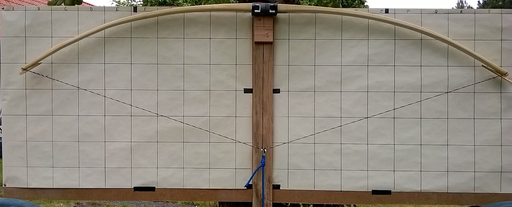

Endlich ein Update: Ich konnte nach ein paar Sonntagen endlich meine (mobile) Tillerwand vollenden. Der Langbogen, an welchem ich nach den Stauchrissen dezent Material wegnahm, liefert folgendes Bild:
Ich habe hierfür eine Sehne genutzt, die ursprünglich zu lang für den Bogen war. Gleichzeitig waren die Ohren zu groß, daher die kleinen Holzstücke zum Klemmen der Ohren. Würdet ihr das Tillerbild so akzeptieren, oder sollte ich die Oberseite (rechts) etwas schwächen? Geringe Stauchrisse befinden sich bei G.

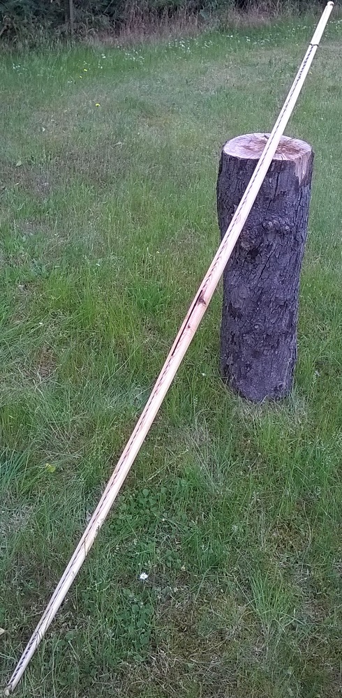

Am neuen Flachbogen bin ich jetzt bei der Formplanung. Ziel ist halbpyramidial, Maße etwa wie auf der A4-Skizze. Gehe ich richtig in der Annahme, dass die Linie entlang des Wuchses (siehe Bild) auch die Mitte des Bogens sein sollte?
Da der Rohling in der Mitte nur 2,2cm dick ist, muss ich eventuell am Griffstück etwas aufleimen. Ich dachte dabei an dunkles/rotes Holz. Über stilisierendes Dampfbiegen (deflex) der Enden werde ich mal noch nachdenken
