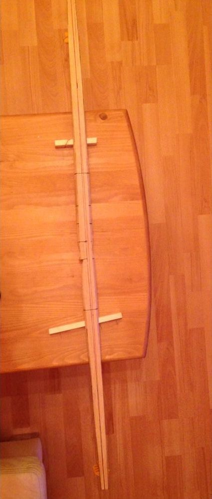

Ich bräuchte eure Hilfe. Ich baue meinen ersten Bogen, aus Rattan. Oh, je....
Der Stave oder auch Rundstab hatte eine kleine Biegung, die habe ich nach oben, also als Rücken genommen.
Dann habe ich angefangen ihn grob zuzurichten. Nun habe ich gemerkt, das er im Griffbereich, wenn man auf dem Bauch schaut, eine Biegung nach rechts macht. Die Wurfarme verdrehen sich nicht.
Nun bin ich mit meinem Anfängerlatein am ende.
Kann man da etwas machen, und wenn was?
Bitte für Dumme, ich bin hier Anfängerin. Lach....

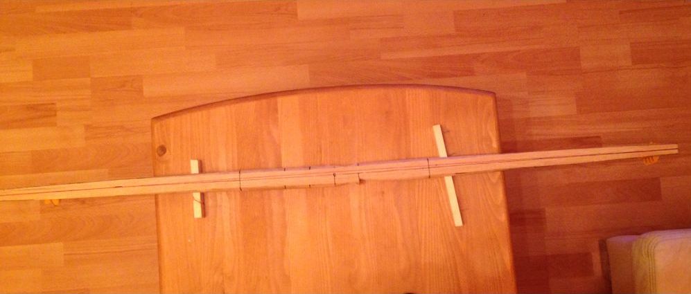

Hier kann man das glaub ich ganz gut sehen.

Hmmm... ich kann da gar nix dramatisches erkennen!
Der Rechte WA hat in sich ne leichte Kurve,
der Bogen INSGESAMT in der Mitte nen leichten Knick.
Beides scheint sich aber fast perfekt aufzuheben...
Spanne mal eine Schnur von einem Ende zum Anderen.
Läuft die im Griff
a) genau durch die Mitte oder
b) sogar einen TICK weiter Richtung Pfeilauflage
ist alles im grünen Bereich!

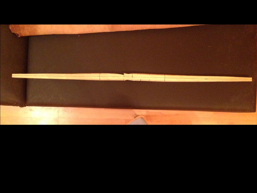

Ich hab jetzt einen Faden aufgelegt und nochmal Fotografiert. Der faden lauft nicht in der Mitte, sonder so 5- 7 mm daneben , nicht in Richtung Pfeilauflage. Das biegen, würde ich mit einer HLP machen wollen, denn meine Küche ist glaube ich zu klein zum Dämpfen.
Nochmal ein paar Daten zu dem Bogen:
-er soll 138 cm lang werden
-die breite der Fade-Out-Punkte ist jetzt 42mm
- die dicke ist jetzt 22mm soll noch auf 20mm veringert werden
- von der Mitte gesehen sind die Fade-Out Punkte 19 cm lang
-die Nocken ist jetzt 20mm breit sollen noch auf 18 mm veringert werden
- die dicke ist jetzt bei 9mm soll noch auf 8mm gebracht werden

(Ich hab sie mit Irfan View bearbeitet. Aber ich hätte sie erst drehen sollen, bevor ich sie zuschneide. :D )

Maddyly hat geschrieben:(Ich hab sie mit Irfan View bearbeitet. Aber ich hätte sie erst drehen sollen, bevor ich sie zuschneide. :D )
Nee, mit Drehen hat das nix zu tun..

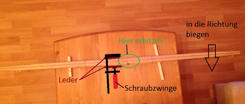

Wenn ich das Bild runter lade, mit der Maus den Rahmen ziehe, Bearbeiten>Freistellen wähle, es als jpg speichere und wieder hochlade, sieht es SO aus:
Erkennst Du den Unterschied?
Wenn ich es um 90° drehe, sieht es halt SO aus:
OHNE Trauerränder...
Biegen mit HLP is o.k., ABER...:
Das Problem sind die schon eingeschnittenen Griffbereiche! Da kann es Risse geben!
Tipp: Mache solche Einschnitte - die GANZE Griffbearbeitung! - immer erst, wenn der REST des Bogens FERTIG ist!
Das spart Arbeit - falls es nix wird - und gibt mehr Spielraum für Korrekturen.
Damit er nicht nach links einreißt, halte das Material während des Biegens zusammen:
