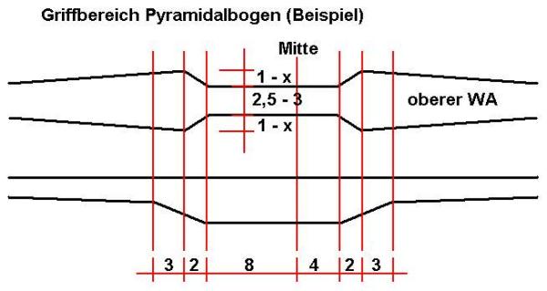

Zur Sicherheit noch mal die Skizze...
Beachte, WO die größte BREITE ist, und WO die Auslaufzone des Griffes endet:

Oke, also der Unterschied zu meinem Griff ist, das bei mir die maximale Breite am ENDE der Fadeouts liegt. In deiner Zeichnung ist die maximale Breite mitten in den Fadeouts. Jetzt stelle ich mir die Frage MUSS das so sein? Wenn ja warum?

Muss nicht so "extrem" sein, wie auf Rabes Zeichnung. Wenn die maximale Breite gleich am Ende des FO liegt, hast du da schnell mal eine üble Schwachstelle! Also lieber auf sicher gehen und so wie Rabe vorschlägt bauen. Dann kann nichts passieren.

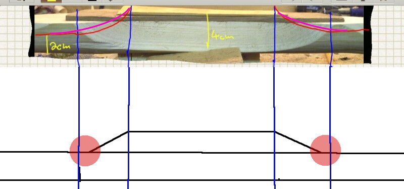

Also ich hsbe jetzt mal einen Fadeout mit , 5cm Sicherheits Spielraum ausgearbeitet und ich glaube jetzt auch begriffen zu haben was ihr meint. Statt auf 2cm habe ich den WA erstmal nur auf 2, 5cm runter gearbeitet, b5w gerade nochmal gemessen sind sogar joch 2, 8.
Ich habe wieder ne Zeichnung gemachtujd eingezeichnet wo ich die kritische Stelle sehe.
Ich warte erstmal auf eure Ajtwort bevor ich da weiter mache.
Aber mein Plan wäre den Wa dann so zu verjüngen, das die breiteste Stelle in den Fadeouts liegt und damit die skurile Form aufgeben.
Mfg Ronn

Genau, zwischen der fetten roten und der linken blauen Linie hast du so definitiv eine Schwachstelle. Mach jetzt so, wie ichs mit schwarz eingezeichnet habe, dann sollte alles klappen ;)
