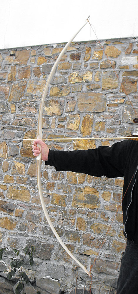

Ich habe eben mal ein paar Pfeile fliegen lassen, das funst schon mal. ;D

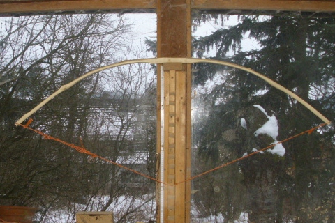

Allerdings ist der Bogen noch sehr stark für mich, gemessene 24,4 kg bei 28 Zoll.
28 Zoll
28 Zoll
Jetzt bin ich am überlegen den Tiller so zu lassen oder ob ich das ganze noch runder machen soll.
Da ich bis Dato noch keinen so starken funktionierenden Bogen zustande brachte finde ich ein Zuggewicht um die 54 Pfund höchst interessant.
Was meinen die Profies, hält der Bogen mit der Schwachstelle am unteren Wurfarm?
Grüße vom Vulkan

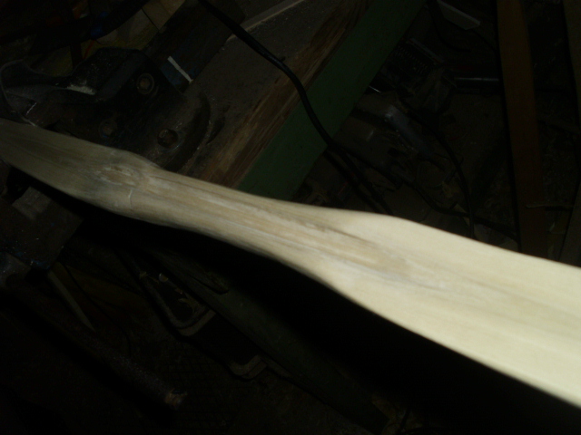

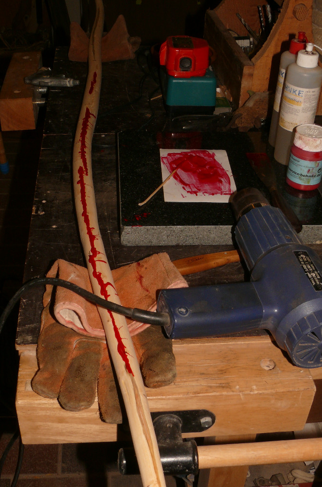

Heute konnte ich endlich an einem Bogen weiter arbeiten.
Der Hollermölle wurde noch etwas nachgetillert , mit der Ziehklinge schön abgezogen und der Griff mit der Raspel, Ziehklinge und Schleifleinen ausgearbeitet.
Nun fehlen nur noch Nocken, Griffaufbau und finish :)
noch roh
nun ganz fein ;)

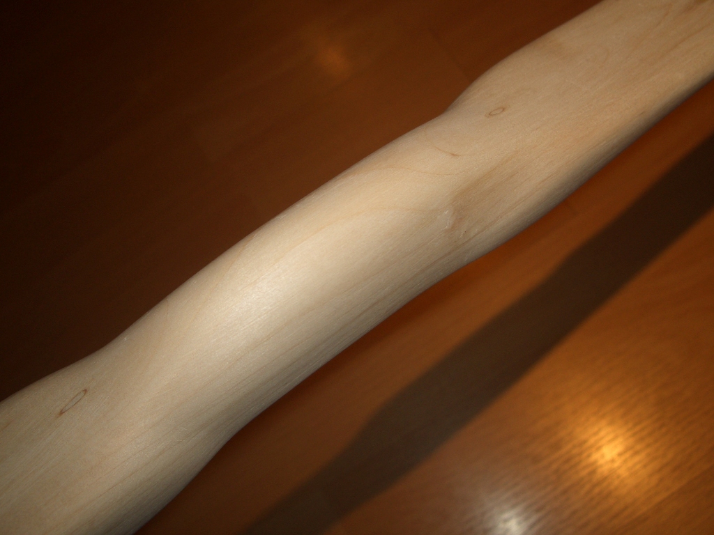

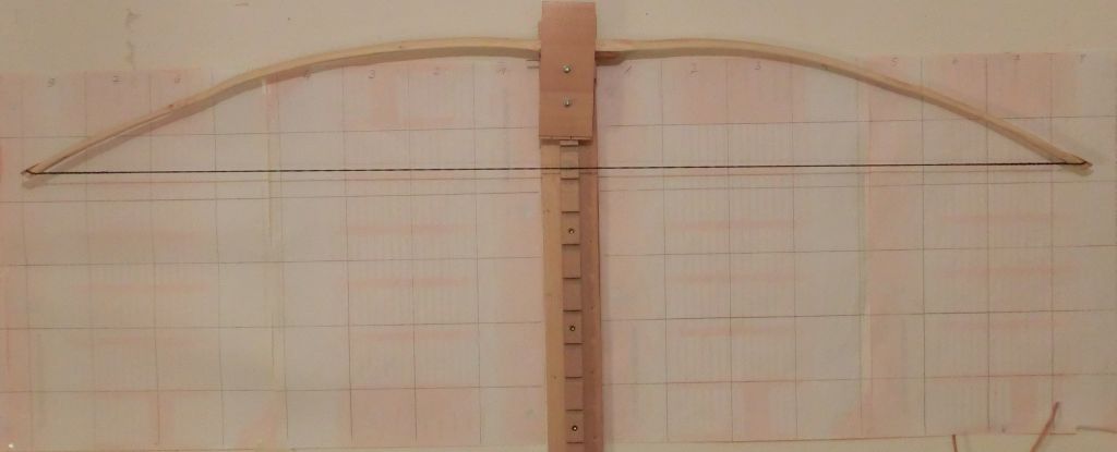

Habe nun die Problemstelle "Ast" mit Epoxi versiegelt.
Dabei den Kleber etwas erwärmt damit er in den Riss gut einzieht.

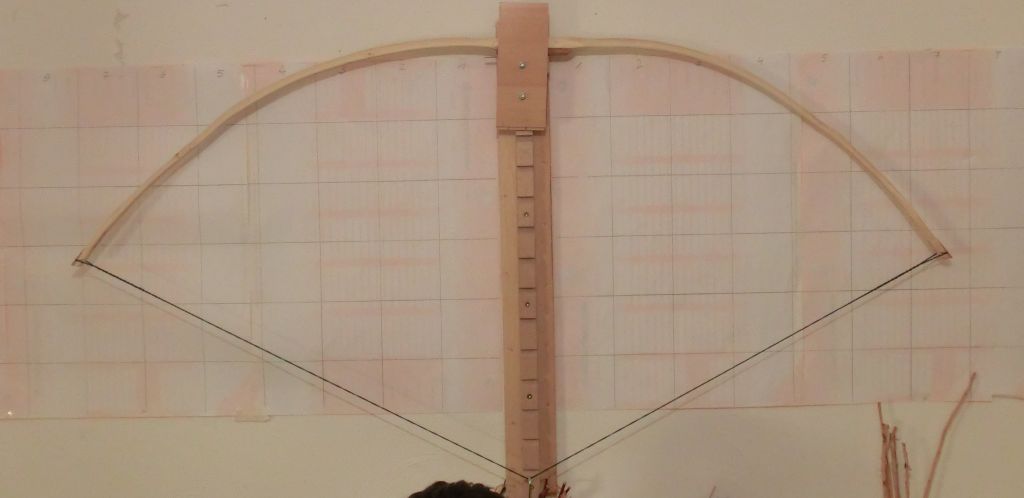

Mit dem Tillern habe ich mal begonnen....
Die besagte Problemstelle ( roter Kreis ) im oberen WA soll steif bleiben.
Die Bilder zeigen den Bogen bei "Fausthoher Standhöhe" und Auszug 35 cm.
Noch hält er..... >:)
Grüsse Zacki

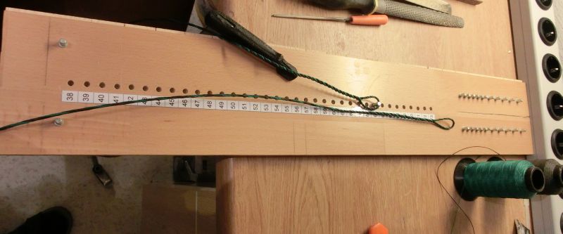

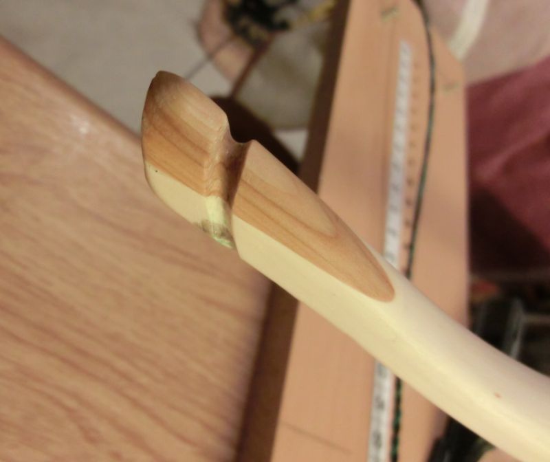

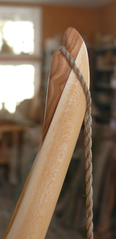

Passend zur Griffauflage habe ich die Overlays auch aus Eibenkern gemacht (die Eibe des Bogens hat noch kein Kernholz gebildet):
Dann gab's eine neue Sehen, 10-Strang Dacron50 schwarz/grün
Und so sieht der Tiller aus (das war nix :-[ ), Vollauszug 26#@29"

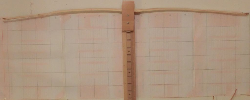

Beim tillern ist der obere (rechte) WA ist außen etwas weich geworden,
beide WA aber im Gleichgewicht:
Ist Symetrisch gebaut, nach dem Einschießen entscheide ich wo oben und unten ist.
Der Bogen wurde eine Nacht auf Standhöhe belassen, zum Setzen. Vor dem abschließedem Vollauszug- Tiller.
Gute 50# @ 28" hat er momentan. Vieleicht schabe ich nachher in Griffnähe noch...

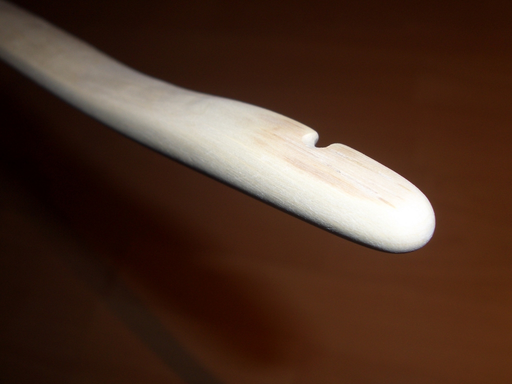

Gestern habe ich die Tips um je 5cm gekürzt und die WA-Enden nochmal schmaler und runder gemacht. Von der Form her gefällt er mir jetzt richtig gut. Er hat etwas von einem Holmegaard. Langsam werden wir wieder Freunde. ;)
Was mir noch aufgefallen ist, als ich den Rücken sauber machen wollte, kam unter dem Bast eine eher poröse Schicht zu Tage. Von anderen Hölzern kenn ich eigentlich eine ganz sauberer Trennlinie zwischen den Jahresringen, die ich hier beim Holler nicht finde. Ist das normal für Holler?
Als nächstes muss ich nur noch die Nocken wickeln und den Bogen fertig tillern. Ich bin zuversichtlich, dass ich bis Sonntag fertig werde. Ausserdem habe ich den Bogen nun in die Wohnstube geholt und erhoffe mit noch ein paar Pfund Zuwachs durch das Nachtrocknen.

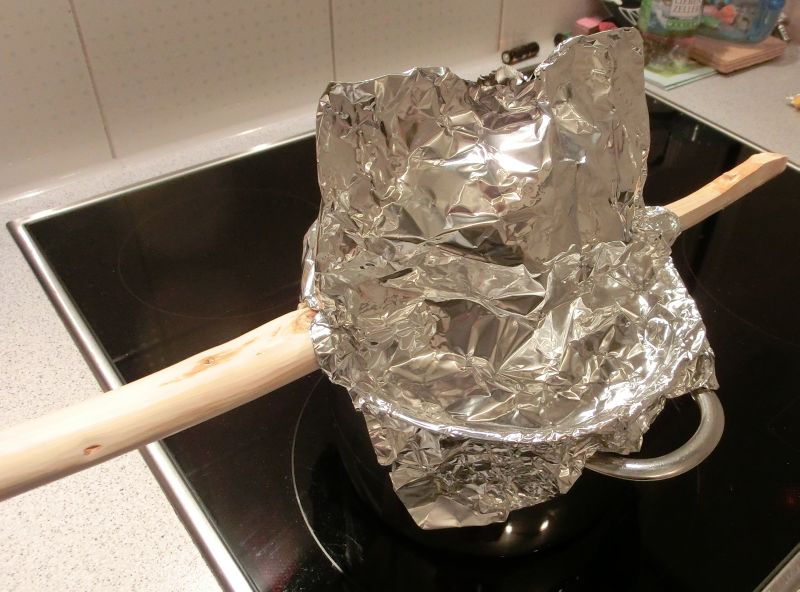

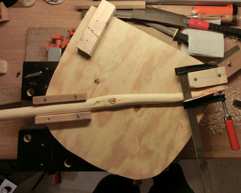

Ich habe dann den rechten Rohling gekürzt auf 144, ihm einen hohen runden Bauch verpaßt , trotz der Verwirbelungen, der Wahnsinn ist das Ende des Genies, den deflexen Teil in Form gedämpft, "fertig" getillert und das Aas bog sich im "geraden Teil zur Seite. Wo er hinsoll, mußte wegnehmen, umgedreht und an der falschen Seite geschwächt :-((.
Also alles von vorn, gefärbt, roh die Beinnocken drauf und gezogen/gewogen. 12 kg sind jetzt nie 30# !!!
Also ist der Bogen raus
Da werde ich denn mich an den 2. Stave machen müssen

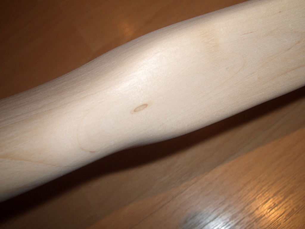

<- Vorheriger Beitrag

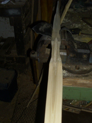

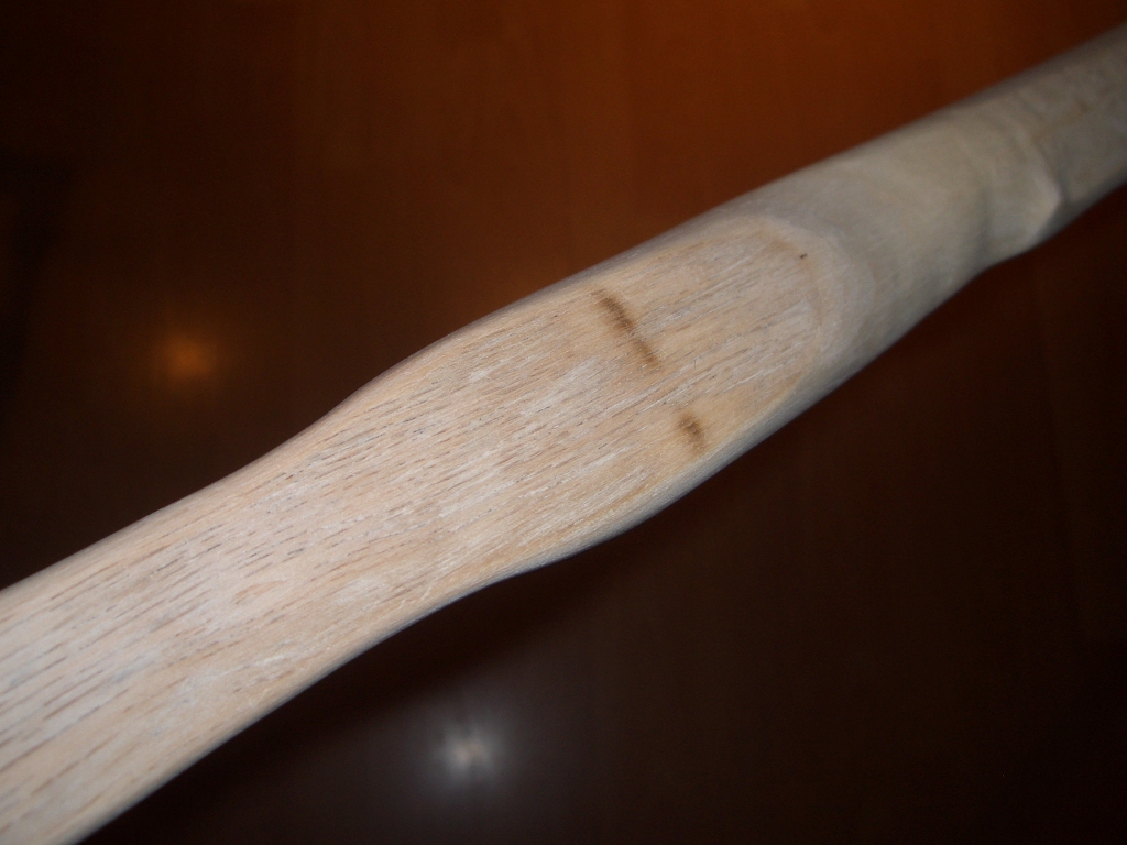

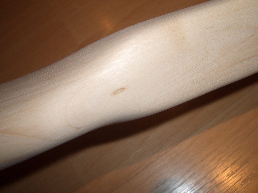

Ich hab ihn einmal mit 120er Papier schön entlang der Fasern geschmirgelt. Was danach noch an groben Bearbeitungsspuren übrig war, hab ich vorsichtig mit 80er Papier beseitigt und bin dann nochmal mit 120er rüber.
Tip nach 120er Papier
Leider hat die Hasel anscheined keine ausgeprägten Markstrahlen. Hatte mich eigentlich auf ne Spinne im Fade gefreut :(
Fade nach 12er Papier
Griff nach 12er Papier
Die Kokelspuren vom falsch rummen Dämpfen werd ich wohl nicht komplett vom Rückenring entfernt bekommen.
Dekorücken mit Kriegsverletzung
Ein bischen Angst hab ich, dass der Bogen nach der ganzen Schmirgelei noch im Vollauszug bricht, aber wegen des Nachbarn trau ich mich nicht, den nochmal auf den Tillerbaum zu legen. Letzter Stand war ja 24".

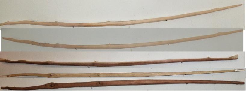

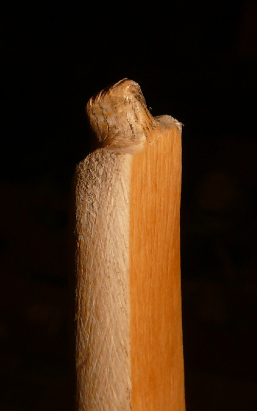

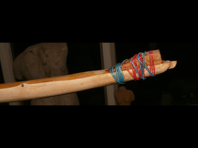

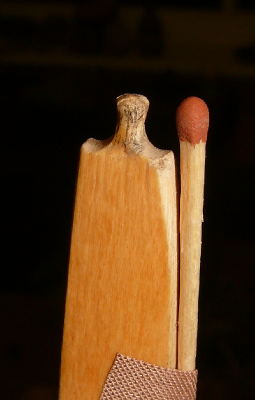

mein längs geplatzter Schlehen - Sapling ist noch im Rennen und macht sich ganz gut... hat die ersten Pfeile rausgehauen mit etwa 50# auf den Fingern bei 26" Auszug.
ich musste ihn mit Raspel und Schleifleinen tillern wegen der vielen kleinen Ästchen.
leicht überforderte nock; man sieht gut, wie die zähen Spätholz- Schichten unter Einwirkung der Sehne nach hinten gezogen wurden und das Frühholz kollabiert / delaminiert ist
...was 2mm Holz aushalten kann (oder auch nicht)
nock geklebt mit 5min-epoxi und Gummis, geht besser zu fixieren als mit Klammer (rutscht nicht weg)
