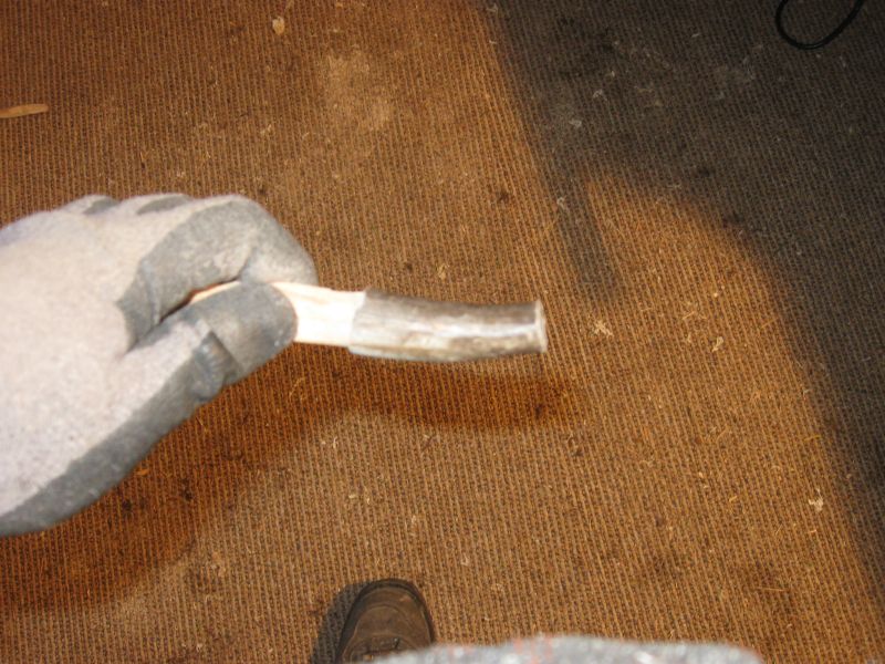

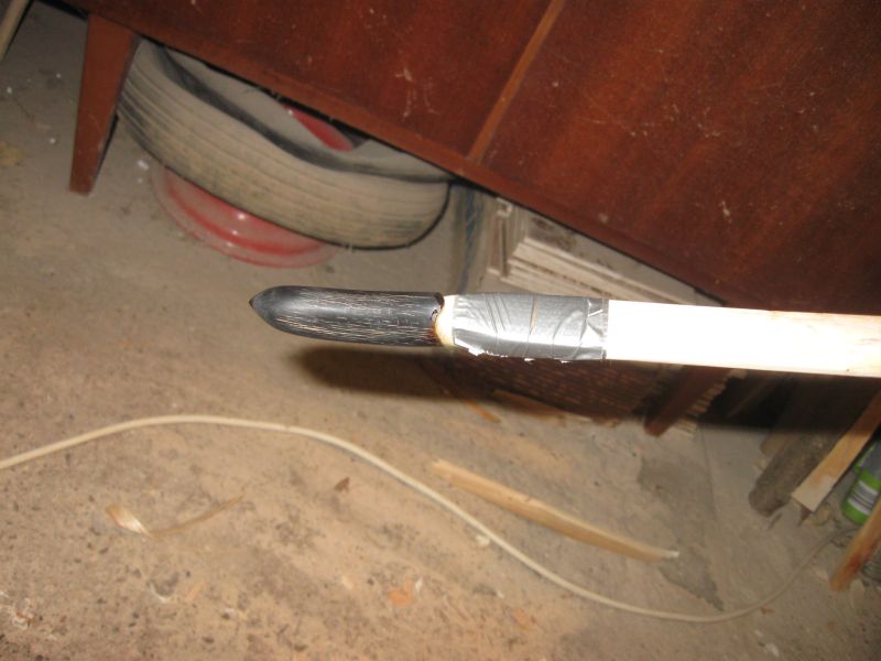

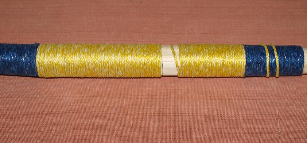

Ich bin nun schon an den Feinarbeiten, wie Griffwicklungen und Lack etc.
Der leicht mitbiegende Griff bekam eine zweifarbige Wicklung mit Lücke für den Arrowpass.
Der Markkanal wurde an den Bogenende ausgebohrt und ein Dübel aus Horn hinein geleimt, um die Nockkerbe zu verstärken.
Jetzt noch ein Lack drauf und der Rest im Präsithread.

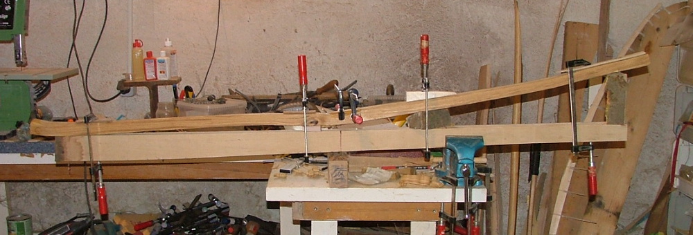

Chirion Goldregen2 Spleiss vorbereiten

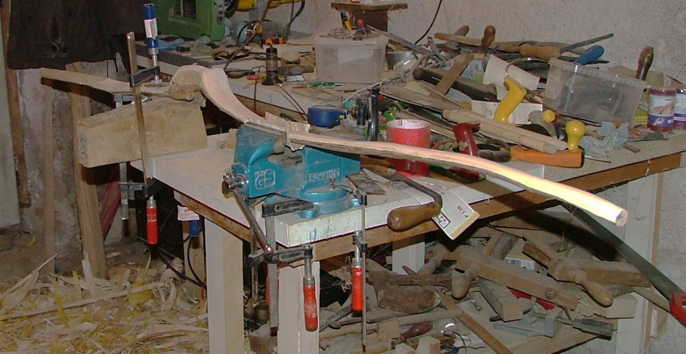

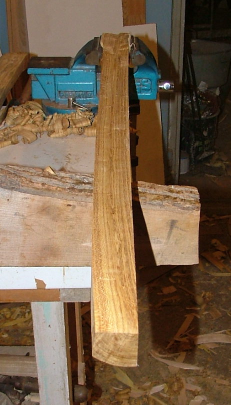

So wird entschieden Zeit dass da mal was weitergeht bei mir

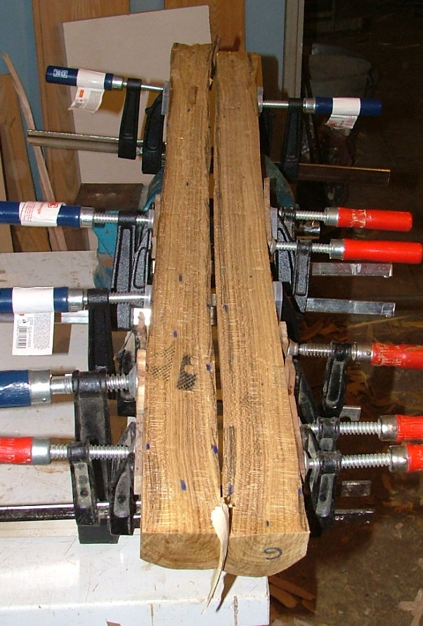

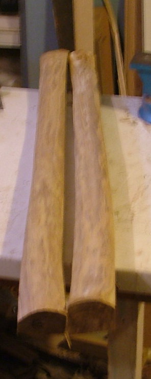

kurz zu Erinnerung so sahen die Billets nach dem Spalten aus
nach dem Abrichten der Billets hab ich diese dann gegeneinander zum Trocknen verspannt bis sie gerade waren und das gab gestern einen ziemlich spannenden Moment beim Abnehmen der Zwingen.
mit einem so guten Effekt des Manövers hätt ich gar nicht gerechnet, ich bin höchst zufrieden, und kann einen Aussage über Goldregen machen die vielleicht auch für andere Hilfreich ist.
Goldregen läßt sich wunderbar beim Trocknen Formen

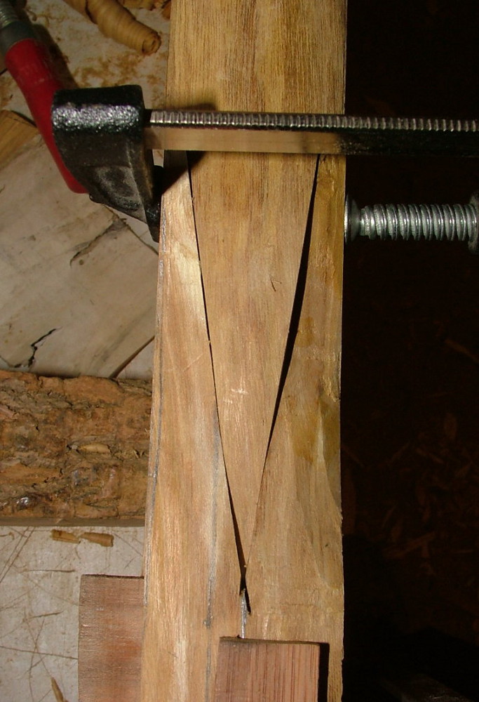

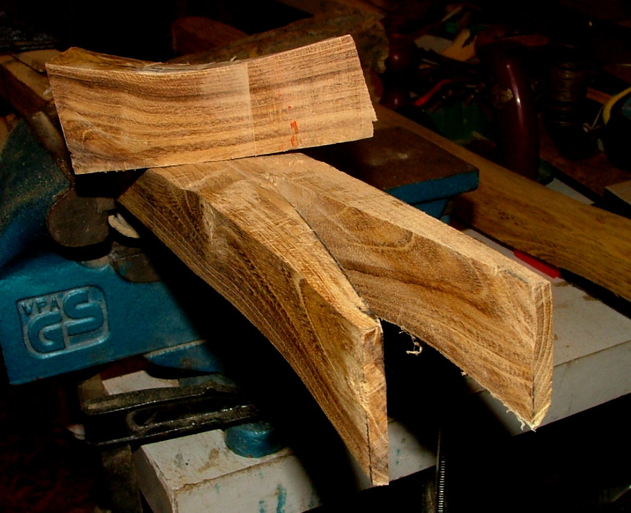

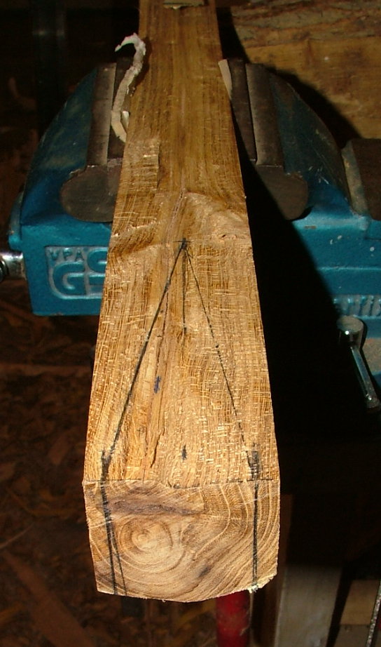

ok dann ran ans Werk zuerst werden die Seiten nochmal abgerichtet, und dabei ergeben sich 2 recht gerade Billets
Die Billets werden nun eingerichtet und der Spleiss eingezeichent
Auch das Gegenstück wird entsprechend angezeichnet und rausgeschnitten.
nun nochmal die Flucht überprüfen
Soweit passt alles der Spleiss kann verklebt werden.

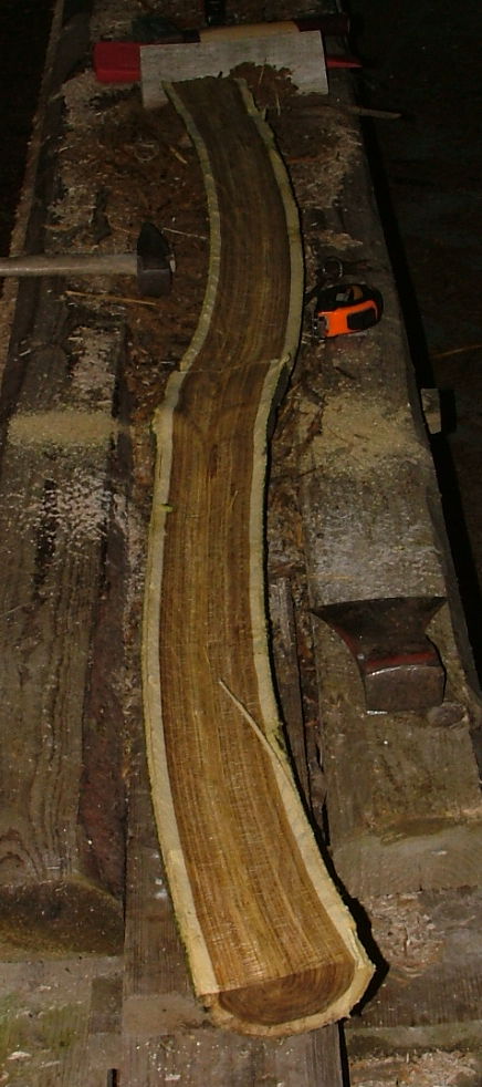

Chirion Hartriegel
Ernte und erste Schritte
Chirion Goldregen 1
Ernte und erste Schritte Ringfreilegung

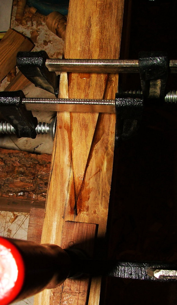

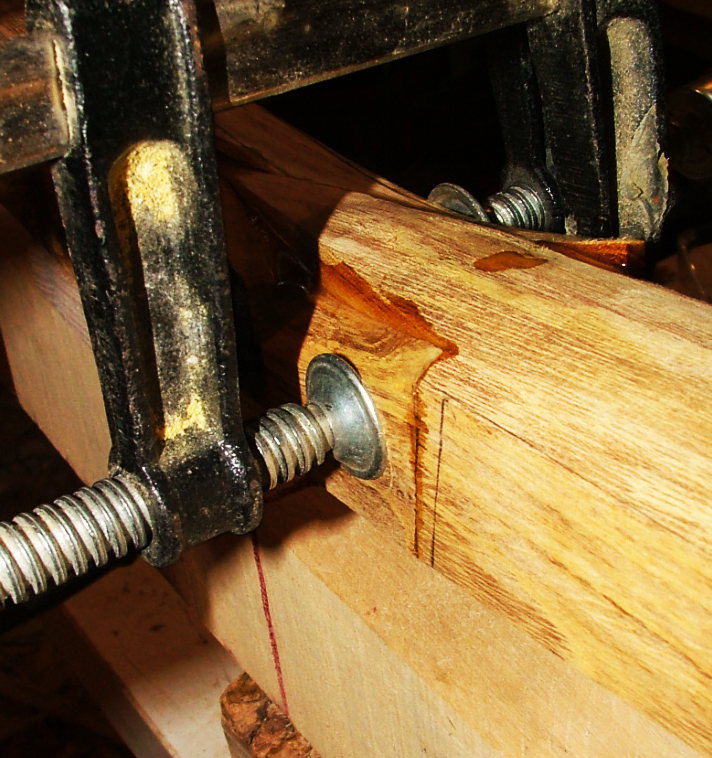

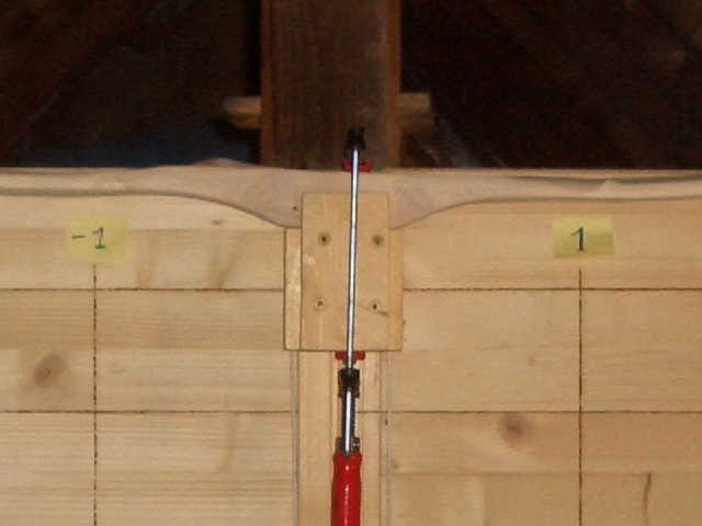

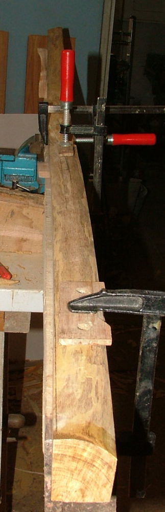

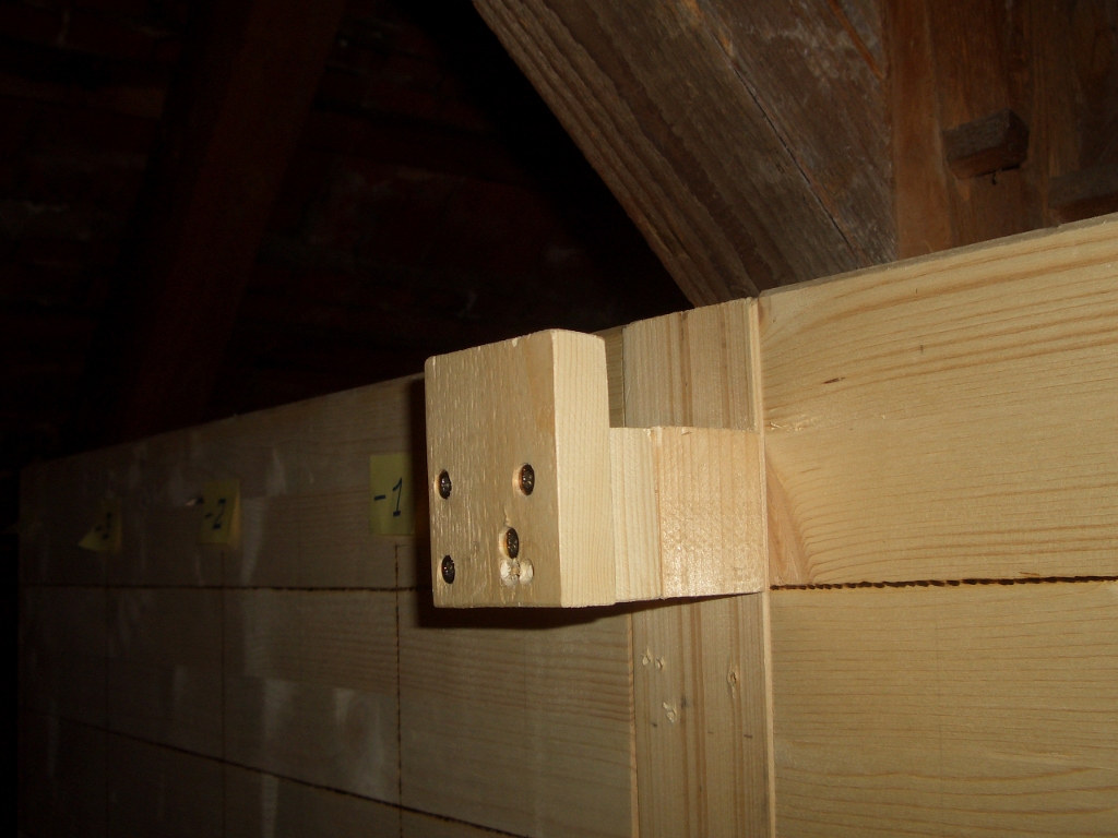

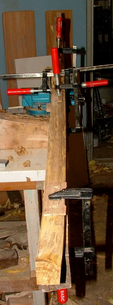

Chirion Goldregen2 Spleiss verkleben
Zum Verkleben des Spleisses hab ich einen Wurfarm auf einem Hainbuchenpfosten fixiert und für den anderen entsprechende Unterlagen vorbereitet um den Reflex richtig psitionieren zu können. Dann die Klebeflächen gut entfettet und mit Epoxy verklebt.

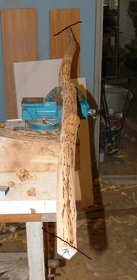

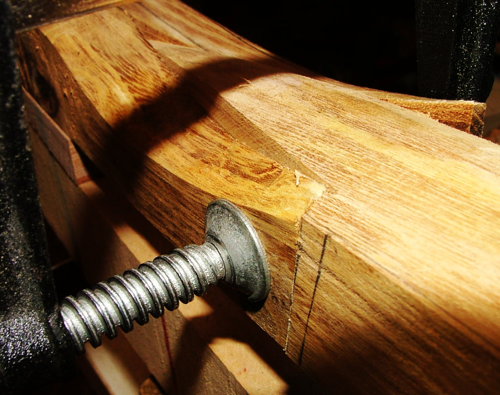

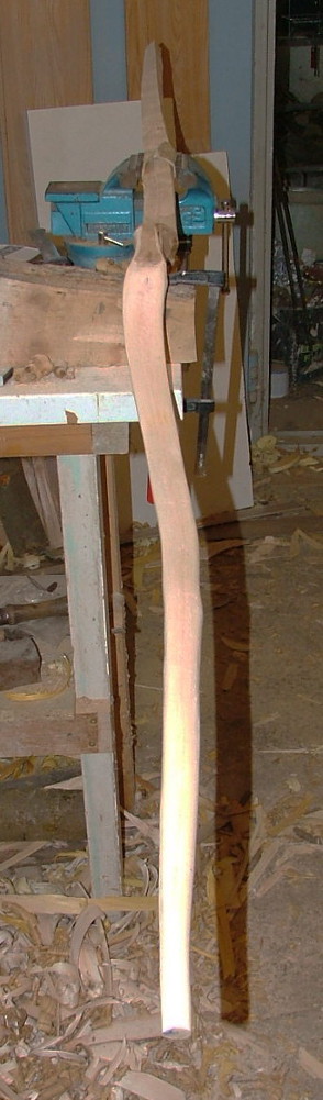

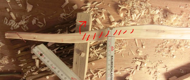

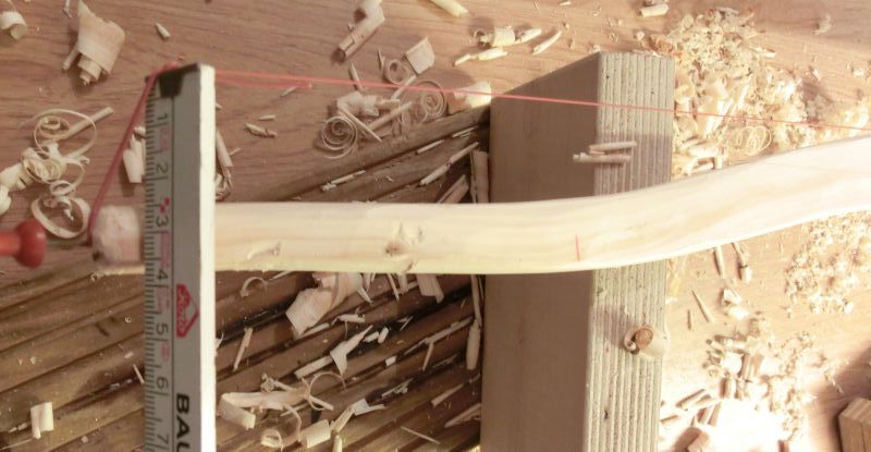

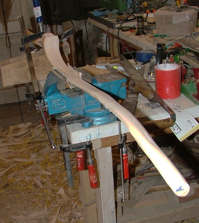

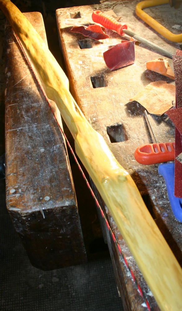

Chirion Hartriegel Wurfarme rausarbeiten

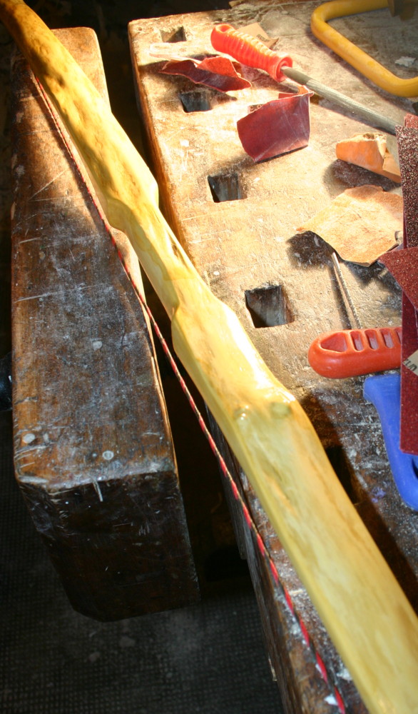

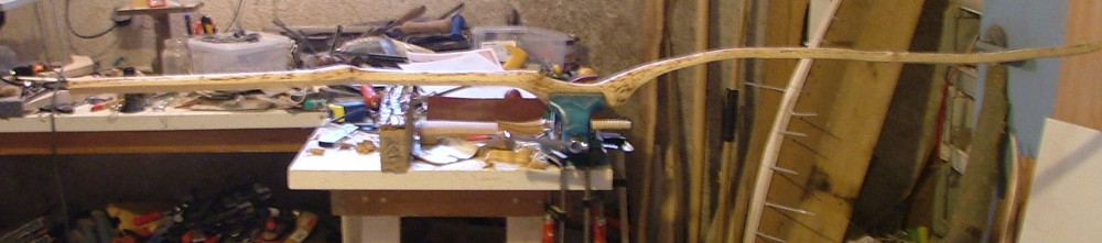

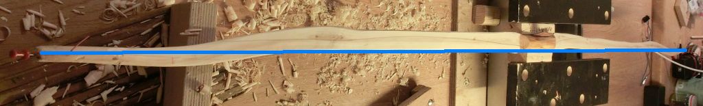

Auch beim Hartriegel hab ich ein bisschen weiter gemacht
aber von vorn zeigt sich,Dass er doch beim Trocknen etwas Unfug getrieben hat
na wenigstens stimmt die Flucht noch einigermassen.
Ich hab damit begonnen den schwächeren Wurfarm entsprechend der Verdrehung nachzuarbeiten
Da die beiden Wurfarme vom Griff aus unterschiedlich hoch stehen hab ich den Griff auf der Rückseite angepasst damit die beiden Wurfarme dann am Tillerbrett griffnah gleich hoch stehen, dadurch bekommt der jetzt noch stärkere Wurfarm noch mehr Reflex, das wird beim Tiller dann ausgeglichen. So kann ich ein gleichmäßiges Auszugsbild mit einem einigermassen symetrischen Verlauf der Wurfarme anstreben. Ohne diese Korrektur wäre links und rechts vom Griff der Sehnenabstand stark unterschiedlich.
so für heut lass ichs gut sein auf mich wartet eine hintere Stelze (steirisch für Braten vom Hinterbein vom Schwein) die schon bis in meine Werkstatt duftet

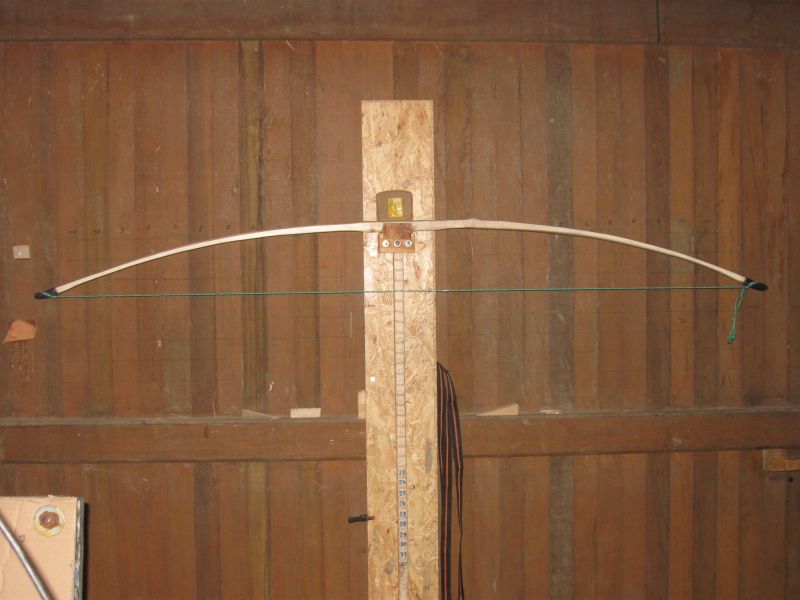

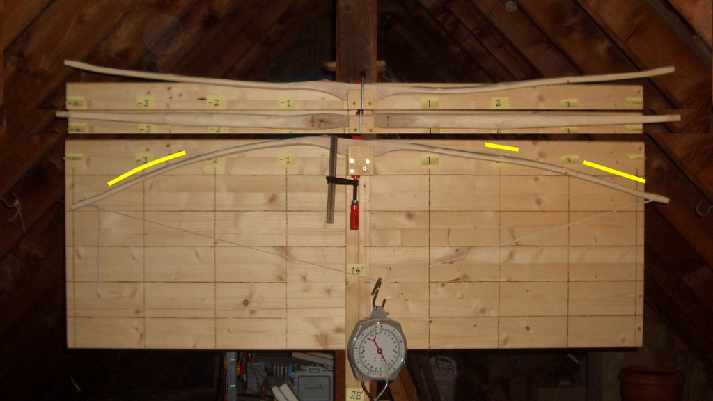

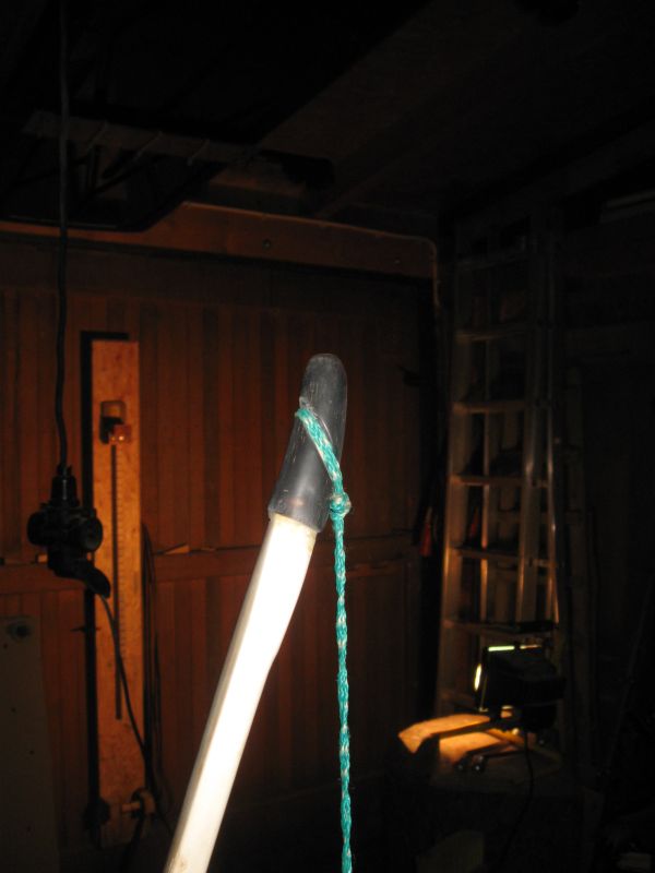

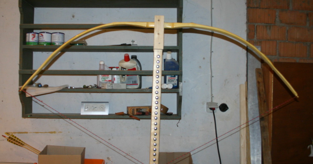

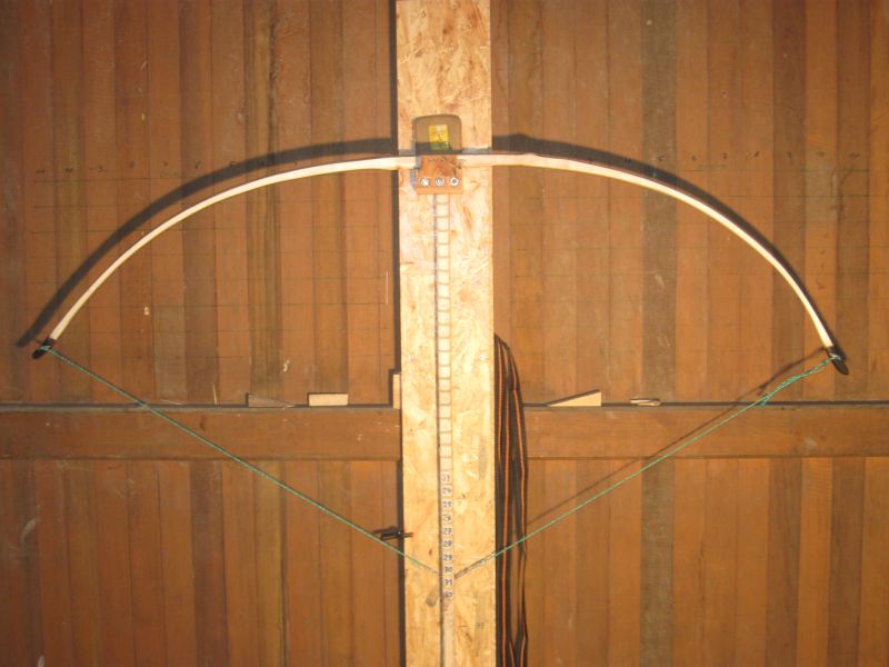

Heute hab ich meine Bogenauflage mal korrigiert. Die war einfach zu lang. Prinzipiell ne gute Idee, aber irgendwie blöd, das im Turnier zu machen. Nachdem ich sie eingekürzt habe, war sie nämlich zunächst krumm und schief. Es hat zwei Stunden gedauert, bis ich wieder nen Bogen drauf ausrichten konnte.
Danach hab den den Tips noch kurz Aufmerksamkeit gewidmet. Die müssen bei mir Stück für Stück reifen.
Tja, und als ich den Bogen dann mit Tillerschnur aufspannen wollte hat es laut *KNACK* gemacht - riesen Schreck! Es hatte sich aber nur ein Span von den Dekorückenringen abgehoben, die noch etwas zu weit in den biegenden Abschnitt reichten. Ich hab den Span mit der Ziehklinge entfernt. Das ist danach noch zwei Mal passiert.
Ich hab den Bogen immer noch nicht auf Standhöhe. Vom Auszug her hab ich ihn eigentlich so weit, aber ich bin nicht stark genug, ihn aufzuspannen. Dafür sind immerhin auch gut 50# nötig. Bisher schaff ich es nur, dass die Sehne straff am Griff anliegt, aber freischwebend ist sie noch nicht. trotzdem sieht man, dass der Bogen trotz nicht vorhandener Standhöhe an den Enden noch zu steif ist.

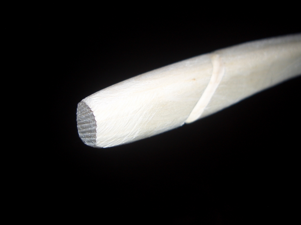

Archerbalds Eibenästle
Beitrag 4 (falscher Sehenenverlauf)
-> Beitrag 3

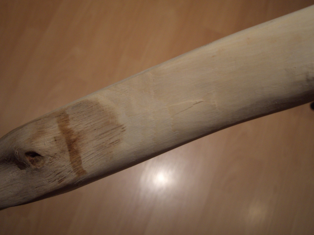

Bei mir läuft's leider nicht so rund

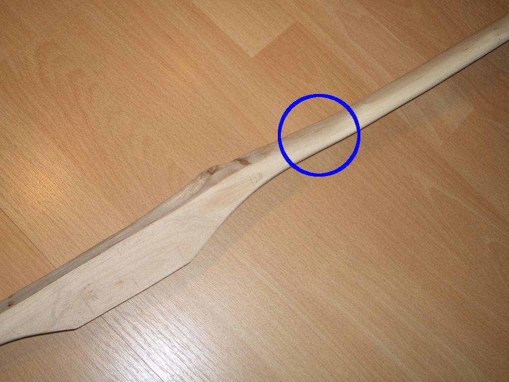

Beim Spleißen im Griff hab ich wohl den Sehenenverlauf nicht wie gewünscht hinbekommen, sie läuft auch noch auf der falschen (also der Schußfenster entgegengesetzten Seite) am Griff vorbei: Um die Sehen in Griffmitte zu bekommen, sollte diese Bogenende um 3 cm versetzt sein: Da ich bisher noch nichts gedämpft/ge-HLPt habe, meine Frage: kann man so einen Eibenwurfarm seitlich noch so verbiegen? Ich würde das an den markierten Stellen machen. Außerdem habe ich echte Bedenken, dass ich die 30# schaffe. Aktuell ist er 170cm lang und soll 29" Auszug haben, kann ich den noch etwas kürzen (im schlimmsten Fall muss ich noch 5# rausholen)?
Bin für jeden Tipp dankbar, ich möchte wenigstens ins Ziel kommen..

@Archerbald: Du könntest zuerst versuchen, den Bogen umzudrehen, auch wenn dazu der Griff wieder verändert werden muss.
Falls das nicht geht, kann man Eibe gut dämpfen und biegen. Dazu unbedingt mit Latten ein Richtwerkzeug herstellen, an dem man gut festzwingen kann.
Falls die 30 lb nicht erreicht werden, kann man zuerst versuchen, den Griffbereich verlängert zu stärken. Ein Aufbauholz am Griff ist erlaubt.
@Archerbald ich würde den Spleiss wieder aufmachen, einfach den Schrägspleiss mit der Japansäge aufsägen und dann den Bogen so auflegen und fixieren dass die Sehne passt. den Keil Luft vermessen der sich dabei ergibt und umgekehrt von einem der beiden Teile abschleifen(oder von beiden Teilen da musst allerdings dann genau nachdenken wo was weggehört), neu verkleben und fertig. auf der Unterseite etwas längeres Griffholz drüber wie Snake Jo vorgeschlagen hat und dann stimmt die Sehenelage und auch das Zuggewicht.

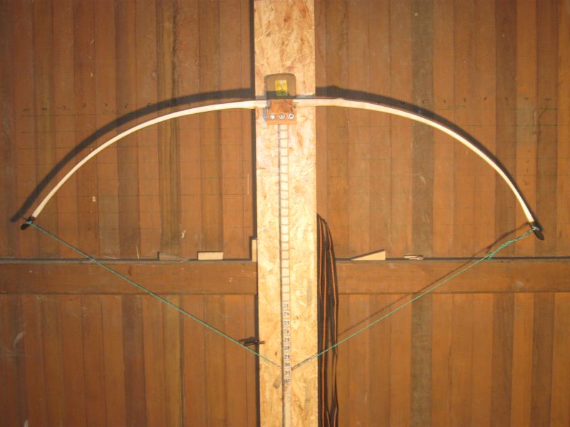

@ Chirion:
wie willst du denn eine derartige Verdrehung so zähmen, dass der Bogen im Auszug einigermaßen sauber "läuft" ?
Zugegeben, reizen würde mich das Teil auch, aber ich hätte mich nicht getraut soetwas zu ernten.
Bin wirklich gespannt, wie der wird.
Rein als Kunstwerk find ich in toll, wenn er schießt, wär ich echt begeistert.

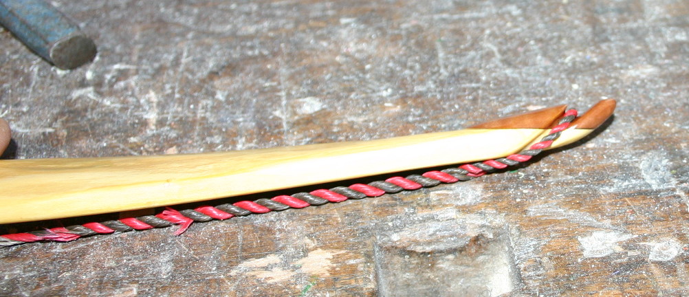

Hallo zusammen,
auch ich habe am Wochenende ein wenig weitergearbeitet.

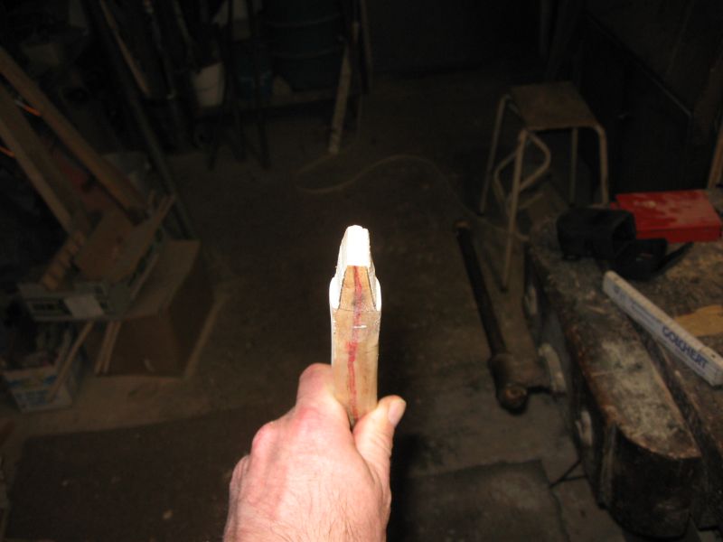

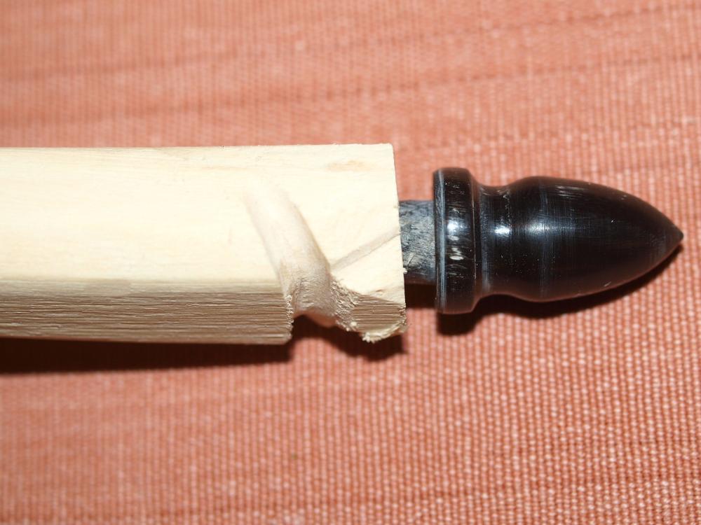

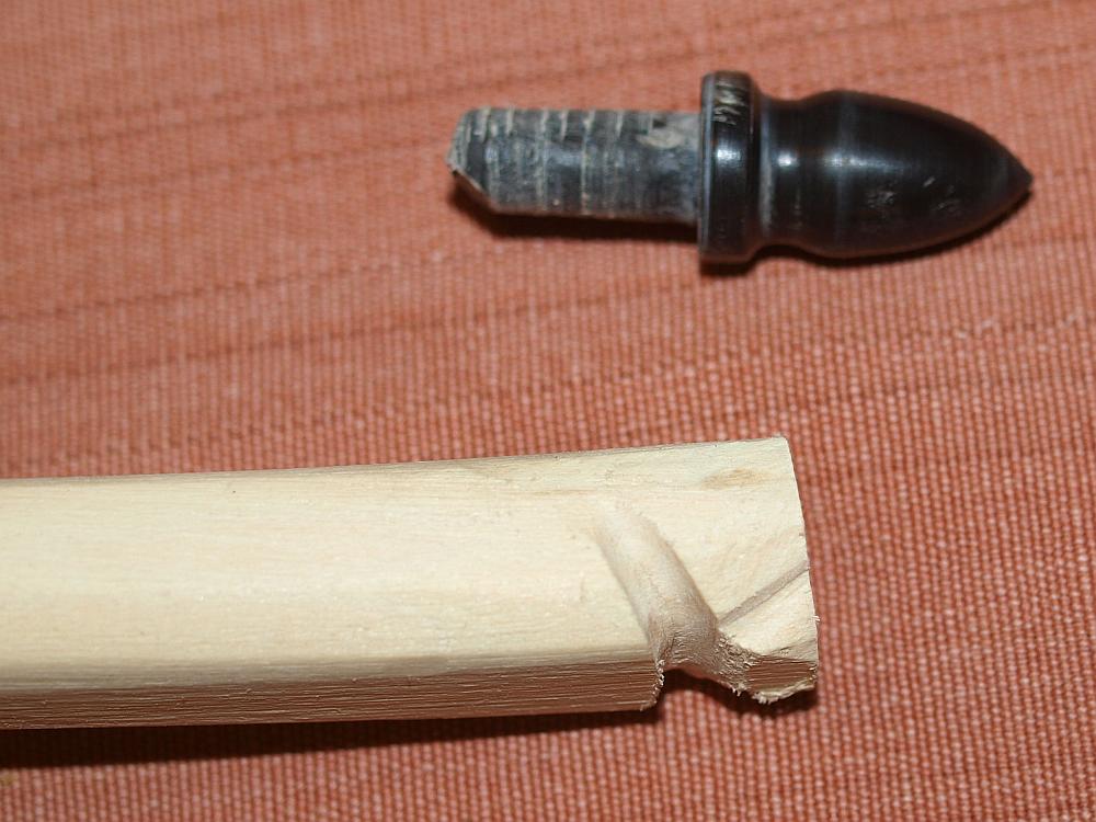

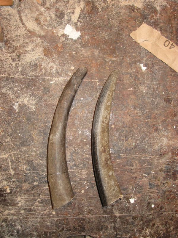

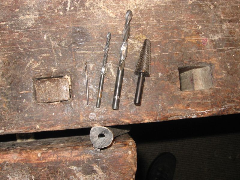

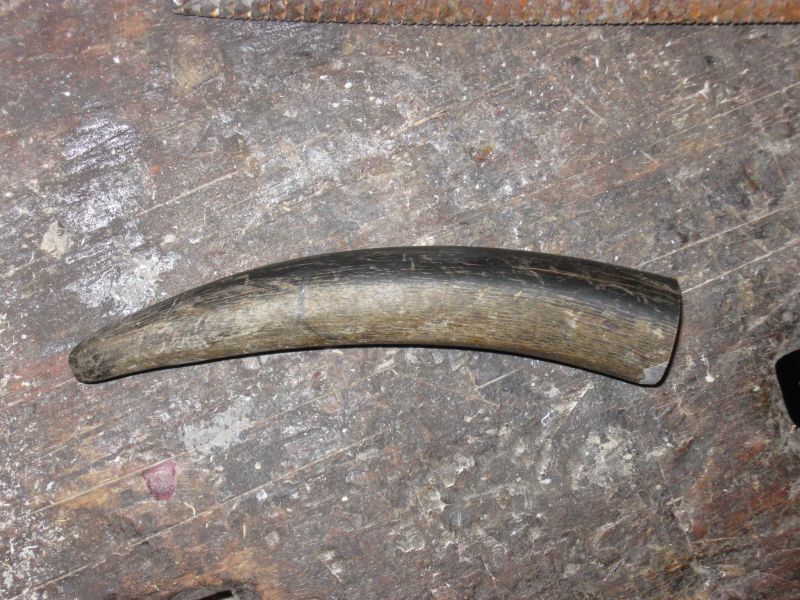

Ich habe meinem Bogen ein paar Hornnocken verpasst.

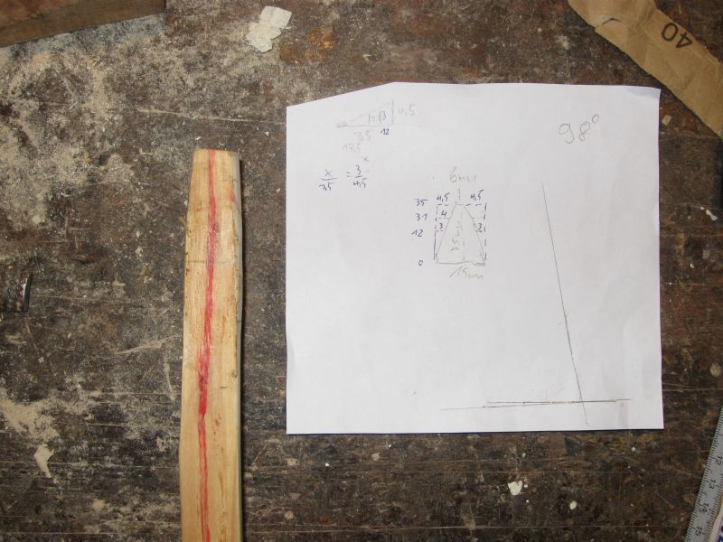

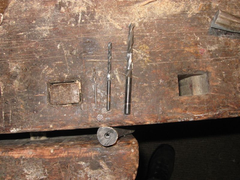

Hier der Werdegang: Bohrer: 2mm, 4mm, 6,5mm Mit Fräser 6mm auf 15mm mit einer Länge von 35mm
Zwischendurch habe ich die Holztips des Bogens angepasst: Form angezeichnet und auf ein 25cm langes Hölzchen aufgesteckt und geklemmt zur weiteren Bearbeitung Auf dem Bogen: Ich muß doch noch einen Namen finden.............
So, weiter geht´s beim nächsten Beitrag!!!
Zu Post 11
Zu Post 9a
Hallo zusammen,
Zu Post 11
Zuletzt geändert von Alexander am 03.02.2013, 23:24, insgesamt 1-mal geändert.

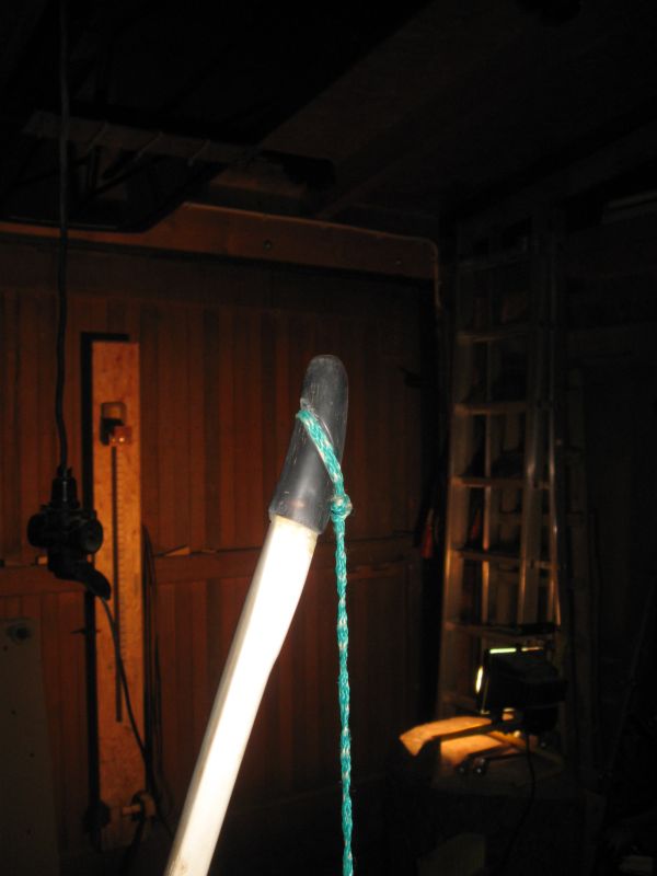

Alexander´s Kirsche, Post 11
Zu Post 10

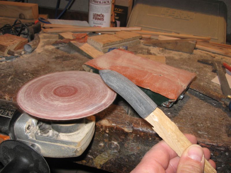

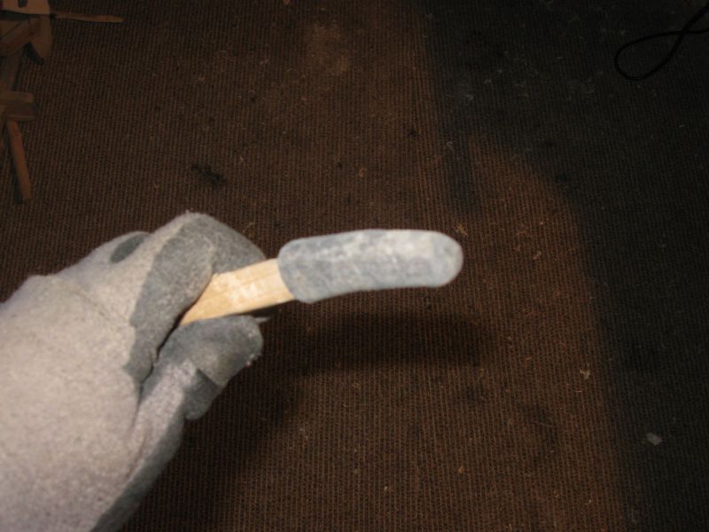

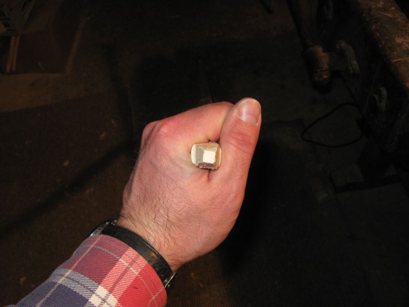

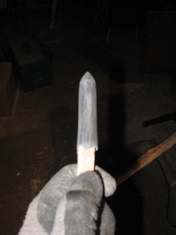

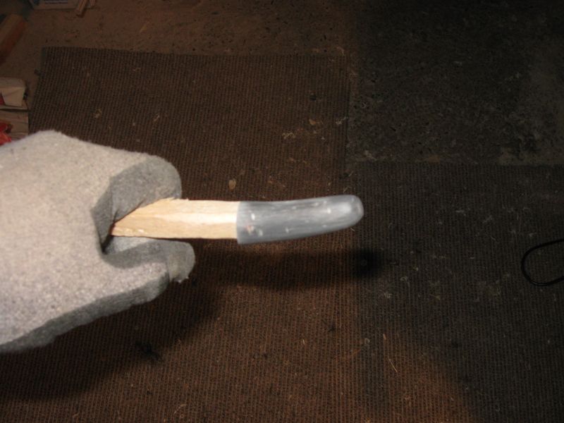

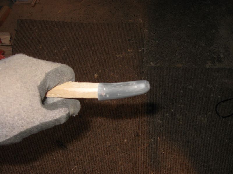

Hier geht´s weiter mit der unteren Nocke: Dann gekürzt Das erste Schleifen habe ich an einer Schleifmaschine für Metall vollzogen.
Dabei muss man sehr aufpassen, daß das Horn nicht am Schleifstein "hüpft", sonst arbeitet man sich eklige Ecken rein, die nur mit viel nachträglichem Schleifaufwand wieder zu entfernen sind. Zeitlich gesehen vergingen zwischen den beiden Arbeitsschritten ca. 2 min, bringt´s aber nur, wenn das Horn nicht an der Scheibe vor und zurück springt.
Dann habe ich mit der Hand weitergeschliffen. Und zwar, nach Blacksmiths Anleitung etwas abgewandelt, (da ich die angegebenen Körnungen nicht daheim hatte
), mit 180er, 320er Schleifpapier und danach Stahlwolle (000).
Hier das Foto nach der Bearbeitung mit 320er Papier. Da ich die Nocken noch nicht am Bogen hatte, die Sehnenkerben noch nicht geschliffen sind, war der Schleifaufwand verfrüht.
Beim nächsten Mal mache ich das Feinschleifen NACH dem Aufkleben. Naja........... die Lernphase ist lang

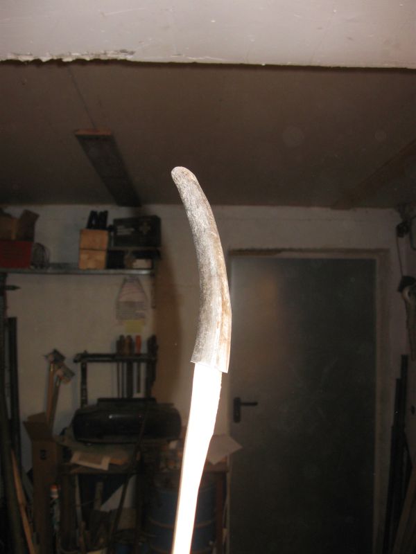

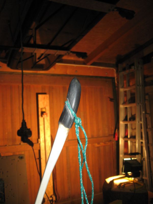

Dann wurden die Nocken mit Epoxy auf die Tips geklebt und eine Nacht im warmen Wohnzimmer ruhen lassen: Kurz zur Erinnerung, so sah der Bogen am Freitag mit Wickelnocken aus: Hier jetzt mit den Hornnocken: Vor dem Aufspannen sehe ich dann Folgendes:

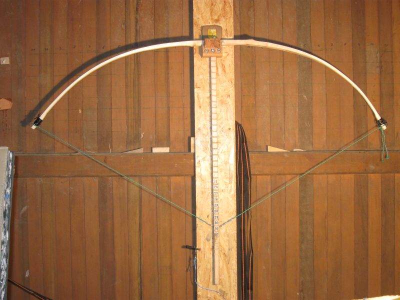

Die beiden Wurfarme haben sich etwas verdreht, der Obere nach rechts, der untere nach links. Ich habe beim Tillern nicht ordentlich gearbeitet und die Seiten der Wurfarme sind unterschiedlich dick(Verdammt
Ich habe den Bogen dann aufgespannt und die Verdrehung egalisiert sich zum größten Teil.
Ich habe dann "noch kurz" ca. 60 Pfeile verschossen und dann nochmals die Zugkraft gemessen:
HURRA............... 37-39#! Am Bogen knackt und knistert NICHTS, es macht unheimlich Spaß, damit zu schießen.
Ihr könnt mich gerne irgendwann quälen, wenn wir uns mal irgendwo treffen, aber ich werde die Verdrehung nicht weiter rausarbeiten und den Bogen damit schwächen. Ich bin so froh, daß aus dem störrischen Biest ein schießfähiger Bogen wird, der mir noch nicht um die Ohren geflogen ist UND der sogar mein erhofftes Zuggewicht hat
Weitere Bilder und Bearbeitunsschritte folgen im Laufe der Woche, es wird Zeit ins Bett zu gehen. Ich sollte schon seit 1 Stunde schlafen........................... DIESE SUCHT..............AAAHHHHRRRG
Werkzeug:
Eisensäge
Bohrer: 2mm,4mm, 6,5mm ; Fräser 35mm lang
Schleifpapier: 180er für Winkelschleifer sowie für Hand, 320er ; Stahlwolle 000
Kleber: 2-Kompontenten- Epoxy-Kleber von Uhu (wenn erforderlich kommt der exakte Name nach, bin jetzt zu müde um nochmal in die Werkstatt zu gehen
Bis bald
Alexander
P.S. Kritik auch weiterhin erwünscht!!!

Ich hab meinen Samstag auch genutzt-ein Robinienbogen solls werden- und ich bring die Fotos demnächst raus....
Aber mein Preis den ich Stifte, ist ein sehr schöner unbenutzter
Lederarmschutz!aus eigener Herstellung!

So hallo Gemeinde,
ich habe an meinem Holler Nr. 1 auch weitergemacht und bin zu den Feinheiten übergegangen.
Ich habe Overlays aus Elsbeere geklebt (Mann ist das Zeug hart, da wird ja jede Feile oder Raspel stumpf
den Griffbereich verfeinert, den Tiller noch etwas verbessert und das Ganze nach Feintuning der Overlays mit Schellack lackiert.
Dann noch ne Sehne fabriziert (flämisch Spleiß, 12 Stränge) und ein paar Pfeile fliegenlassen.
Jetzt möchte ich mich noch an ein geflochtenes Griffleder machen, aber das gibts dann demnächst im Präsi-Thread zu sehen.
Gerd
