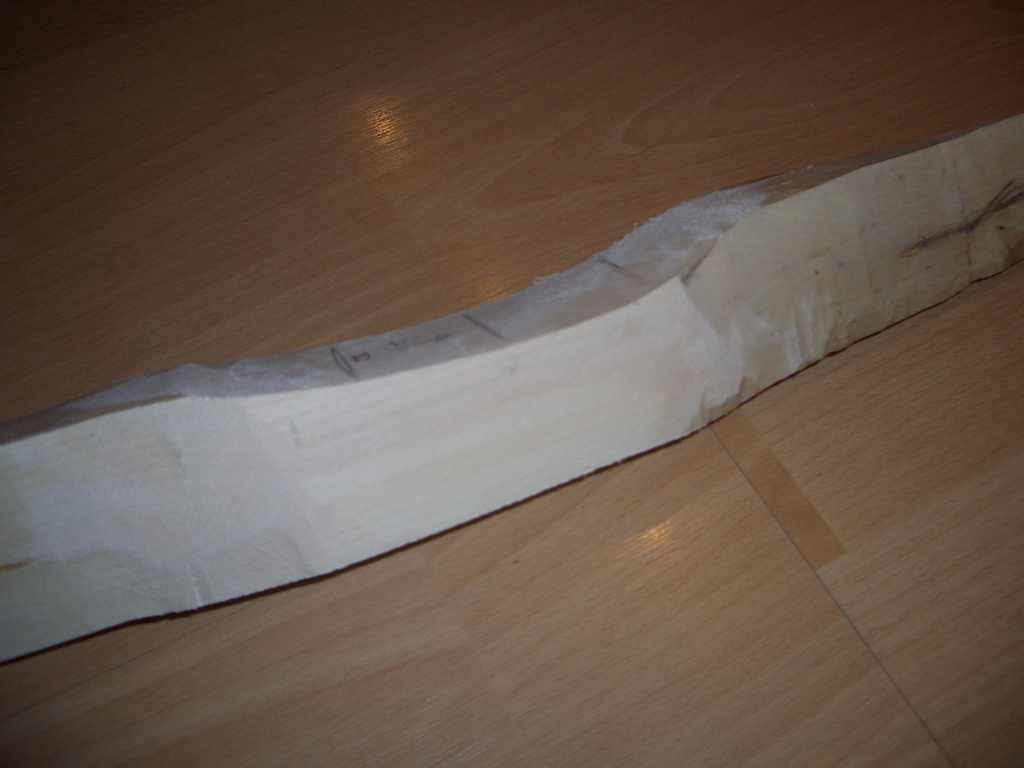

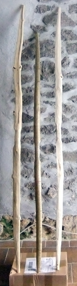

Ich hab mal Hand angelegt an den jungen Dingern.
Oh, der Hasel steht falsch
Grob behauen biegen sie sich schon am Boden.
Jetzt werde ich mir sie mal einzeln vorknöpfen und die Ergebnisse auch einzeln mitteilen.
Overlays sollen wahrscheinlich auch noch dran, hab ein schönes Stück Maareiche. (keine Mooreiche)
Wie war nochmal das Mindestzuggewicht?

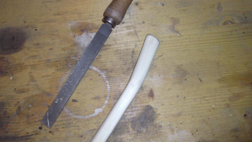

Kann ich den Bogen nach dem Dämpfen und Biegen ruhig einfach mit Zwingen auf nen Balken spannen oder muss ich den um die Form (den Topf) gewickelt lassen?

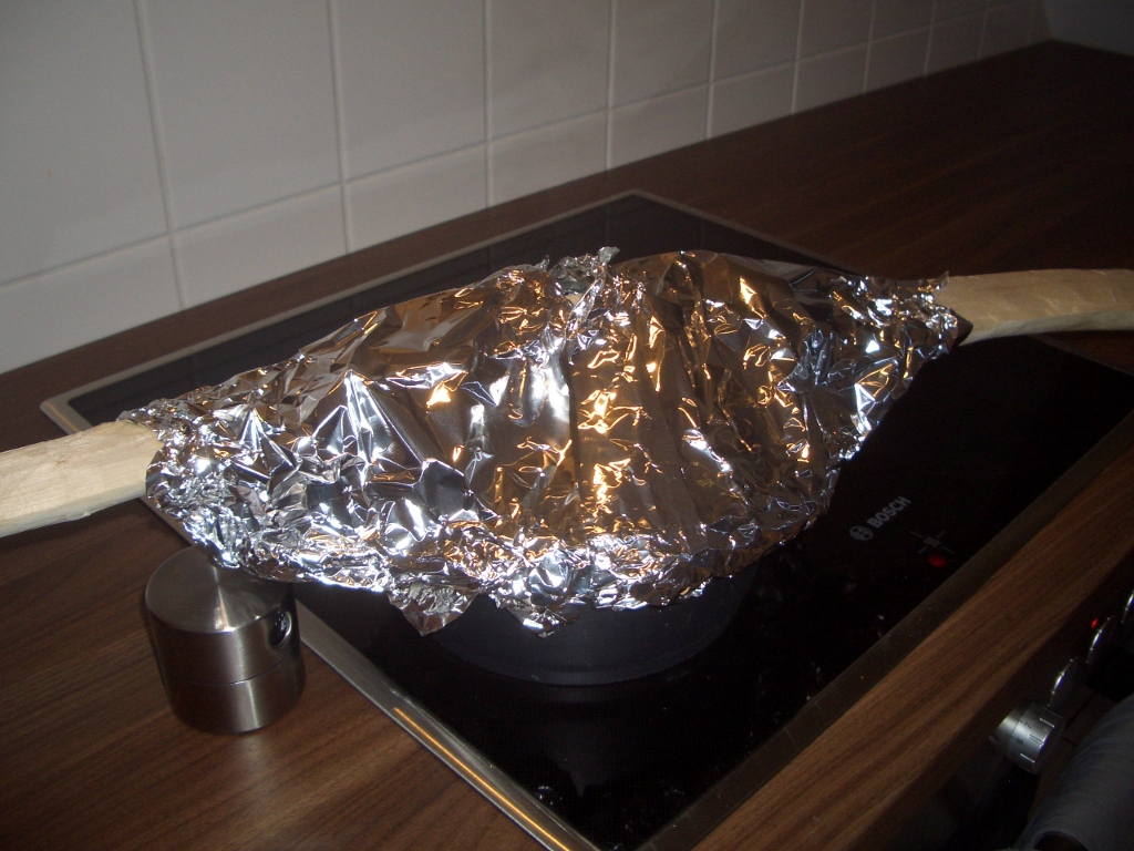

Um eins vorweg zu nehmen: Die Biegeaktion ist sehr mäßig verlaufen.
Zunächst hab ich am Griff überwiegend auf der Seite, die Beim Biegen außen sein würde Material weggenommen, weil die ja dann wieder nach außen gewölbt wird.
Dann hab ich nen alten Kochtopf schön mit Wasser vollgemacht und einen Alufolienschlot für den Bogen gebaut.
Es roch dann auch bald lecker nach gedünsteter Hasel, und nach etwa einer Stunde gesellten sich Röstaromen dazu. Moment mal ... Röstaromen? Ich bin dann schnell aufgesprungen und hab nachgesehen, was da faul war. Das Wasser war leer und der Saft aus dem Holz hat dann wohl angefangen zu schmoren. Blöd war auch ein wenig, dass ich den Bogen mit dem Rücken auf dem Topfrand hatte. Da ist jetzt ein Abdruck.
Für die nächsten 1,5 Stunden hab ich den Bogen dann in Bauchlage auf den Topf gepackt.
Nach insgesamt 2,5 Stunden Kochzeit hab ich den Bogen flott aus dem Dampf genommen und wollte ihn über einen bereitgestellten Topf biegen. Da tat sich aber gar nichts. Nichts mit "butterweich" und "das Holz zeigt dir, wie weit es gehen will". Das Holz wollte kein Stück!
Ich hab den Bogen dann flott mit Zwingen auf nen bereitgelegten Balken gespannt. Da war ich über die besagten 15 Sekunden aber schon drüber weg. Ich hoffe mal, dass das trotzdem was bringt. Kann ich die Koch-Aktion wiederholen oder wars das für den Bogen, wenn der Balken nicht hilft?
Nächster Beitrag ->
Nächster Beitrag ->

Hier mal ein Video vom Biegeversuch über den Topf:
http://flecomedia.de/watch_video.php?v=DB7OMD7Y8HW5
Vielleicht sieht man daran ja schon, was ich falsch gemacht habe...

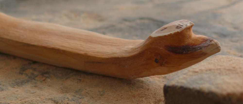

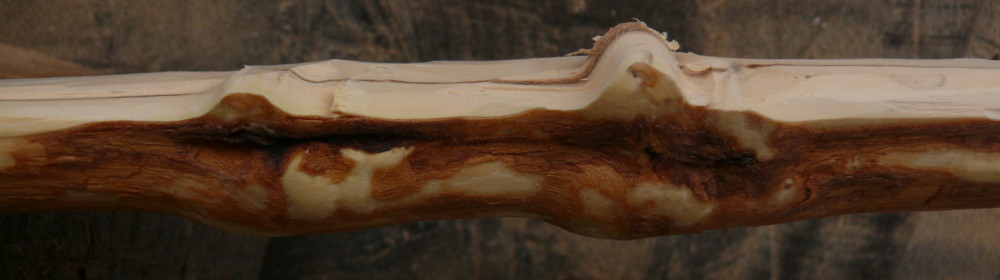

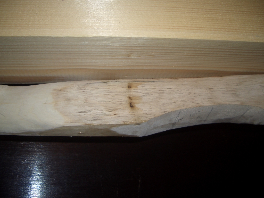

Der Pfeifenstrauch ist ohne Risse getrocknet. Biegt sich schon ganz willig im Bodentiller, bis auf eine steife Stelle(Bild).Der Schlehensapling ist bauchseitig geplatzt wie ne Wurst aufm Grill.
liegt wohl auch daran, dass jemand in unserer (Bildhauer-)Werkstatt letzte Woche den Keramik-Brennofen angeschmissen hat. Normal sind´s ca.10-12°(Frostschutz-Heizung), wenn der Ofen läuft um die 25°C. na ja - shit happens - ich werd die Risse erstmal ignorieren...
gewachsene Nock (Ast) an der Schlehe
