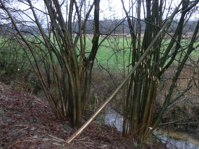

So, ich bin Heute noch mal unterwegs gewesen um einen Sapling für den Raben zu ernten. Ich kenne ja einige Ecken wo Hasel wächst und vor allen wo ich mir auch mal was schneiden darf.
Zuerst das Habitat, die Haselbüsche stehen auf der Wiesenseitigen Seite an einen Waldrandweg neben einen kleinen Bach. Die Wuchsbedingungen sind an der Stelle wirklich gut, viel Licht, viel Wasser, viele Nährstoffe. Den ausgesuchten und abgesägten Stamm im Busch Mit einigen männlichen Blütenkätzchen So sieht er aus, der Korkklotz liegt immer in der konkaven Biegung, das Maßband steht genau bei 2,00 m Länge. Und so sehen die Jahrringe aus Hier noch die technischen Daten:
Nutzbare Länge: 324cm
Durchmesser am Fuß: 7,0cm x 8,0cm
Durchmesser am Zopf: 5,5cm x 5,8cm
Reflex über die gesamte Länge: 10cm
Schwierigste Stelle: Ein Ästchen von 8mm Durchmesser auf der deflexen Seite 13cm vor dem Zopfende, einen Anhalt für Drehwuchs konnte ich nirgends entdecken, wenn dann kann es den nur am Fußende geben. Die Frage lieber Rabe lautet, wie soll ich weiter Vorgehen, Du baust und bestimmst, ich Handlangere nur?
-Rinde ab?
-Aufsägen?
-Versuchen zu spalten, mach ich bei Hasel ungern?
-Länge zuschneiden, wo absägen?
-Zum trocknen auf eine Dachlatte binden?
-Enden versiegeln?
Diese Nacht verbringt der Stamm im ungeheizten aber belüfteten Hallenkeller, Morgen Abend könnte ich daran weiter arbeiten.

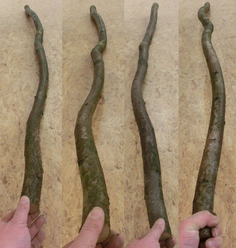

Da ich fand dass der Stamm keinerlei Herausforderung für Dich enthält, habe ich glatt einen zweiten Stamm, naja Stämmchen mitgebracht.
Das Stämmchen ist etwas anspruchsvoller und stammt aus einen jüngeren Haselbusch aus der gleichen Hecke. Sieht dann etwa so aus, obwohl die Kurven life viel hübscher aussehen. Die technischen Daten:
Nutzbare Länge: 242cm
Durchmesser am Fuß: 5,8cm x 6,5cm
Durchmesser am Zopf: 4,3cm x 4,5cm
Reflex über die Länge gibt es, genau wie Deflex und leichte seitliche Auslenkungen
Schwierigste Stelle: Eine mini Faulstelle (Totast) genau in der Mitte (Griffbereich), und ein paar Abweichungen von der Ideallinie.
Dafür werde ich diesen Stave auf voller Länge lassen, ihn nur entrinden und die Enden versiegeln, darfst den Bogen im Stämmchen selbst finden.

Dirk, Du bist ein Schatz!
Die sind ja voll klasse!
wg. Behandeln: Gar nicht, nur Enden versiegeln und draußen lassen, möglichst schattig, aber mit Regen, damit sie nass bleiben.
Ich kann die dann beim NDBBT selber vorbereiten und bis 17. kriege ich die LOCKER getrocknet UND verarbeitet!

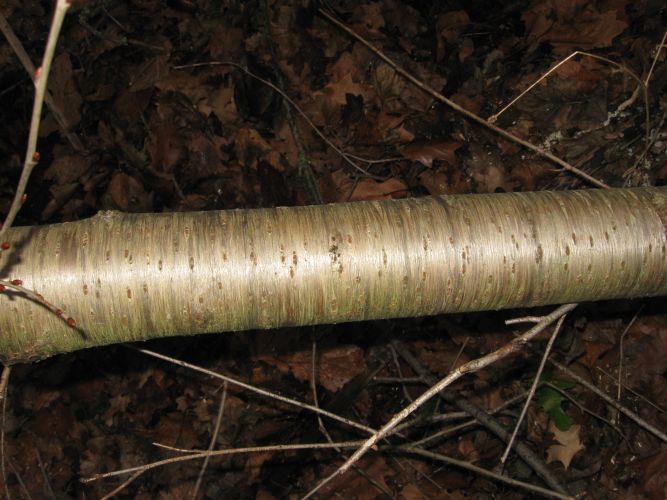

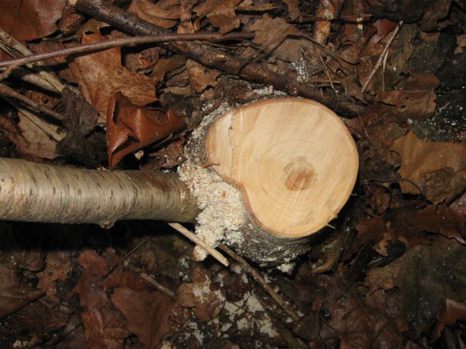

Hallo all Ihr Bogenbauer, mich hat der Virus, aus Holz etwas Schönes und Sinnvolles zu erschaffen nun auch endgültig gepackt.
Da mein erster Versuch einen "richtigen" Bogen (ca.40# für mich selbst) am Wochenende mit einem lauten Krachen und fliegenden Holzstücken beim ersten Aufspannen beendet wurden, will ich dann doch mal hier mitmachen.
Wenn ich es schaffe meine Familie und mich mit Holzbögen auszustatten, versuche ich vielleicht sogar mal einen Start in Neubrunn.
Schnell zurück zum Thema
Ich habe eine Kirsche entdeckt,
ca. 9cm Durchmesser, gestern abgeschnitten und Enden versiegelt,
heute entrindet.
Hier die Bilder: Werkzeuge, die ich bisher benutzt habe:
- Klappsäge
- Ziehmesser
- Ziehklinge
Ich möchte daraus einen Langbogen schnitzen mit ca. 40# Zugkraft.
Design - Fragt mich was leichteres - wie ein Langbogen halt aussehen soll.
Da fängt die Hilfesuche dann schon an!
Wenn ich zu Beginn mehr Infos geben muss, gebt mir Bescheid.
Ich hoffe die Bilder sind regelkonform (von Größe und Einbindung).
Bis bald

Hallo Alexander willkommen bei den Grünholzwahnsinnigen
Ein Tip: du kannst die Kirsche so nicht trocknen, ohne Rinde trocknet der äussere Stammbereich schneller als der innere, das führt dazu dass er schrumpft, der innere noch nasse Teil kann aber nicht nachgeben daher entstehen Risse.
Um dem zu begegnen musst du wenn es die Dicke des Stammes erlaubt, über die genze Länge des Stammes die Hälfte entfernen, entweder durch spalten oder (bei Saplingen sicherer) durch wegschnitzen oder absägen.
Wenn der Stamm zu dünn dafür ist und du für den Griffaufbeu mehr als die Hälfte des Stammes benötigst, dann musst du zumindest im Berreich der Wurfarme den Stamm bis zu Markkanal runterarbeiten, im Griffberreich kannst du dann einen Entlastungsschnitt längs bis zu Markkanal setzten
Wie ich gerade gesehen habe hast du 9cm Durchmesser das sollte für die erste beschriebene Möglichkeit ausreichend sein wenn keine Hinweise auf Drehwuchs bestehen kannst du es mit Spalten versuchen

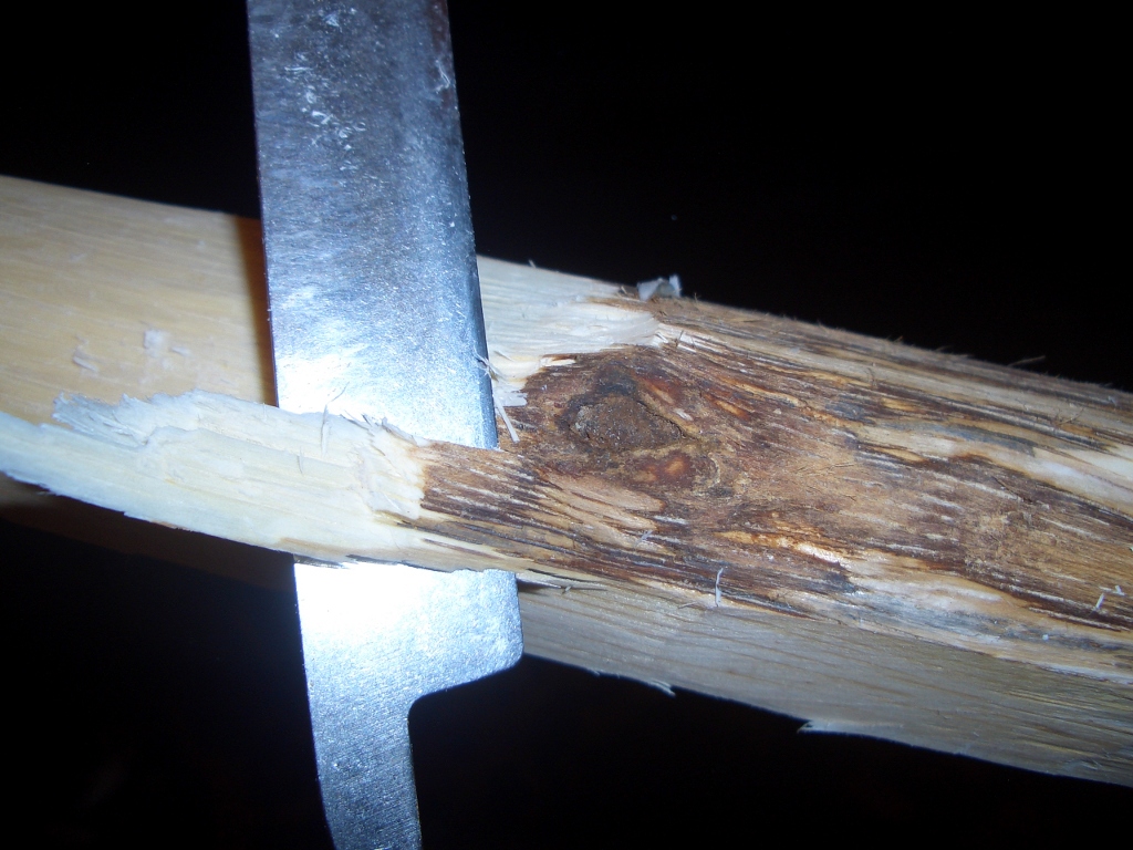

Firestorms Holler-Saplinge Teil 3
Holler kann ich wohl abschreiben. Schwachstelle und nun auch verdrehte WA's. Da wird nur noch ein Kinderbogen draus. Ich konzentriere mich auf die zwei Billets.

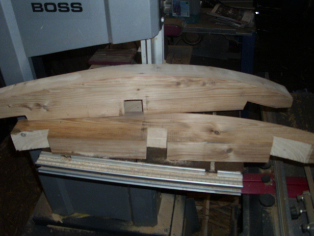

Für den einen Holler habe ich heute 2 Formen gebaut :
Auf einem Holler stave wurde das künftige Design aufgezeichnet und dann großzügig mit der Bandsäge ausgeschnitten, zu meinem Glück hat der Holler keinen nennenswerten Drehwuchs.
Nach dem Aussägen wurde der Holler mit dem Ziehmesser in der Dicke reduziert. grob ausgesägt : Messer arbeit : Dann wurde der noch feuchte Rohling in die Formen gezwungen : SO wird er nun gedämpft damit er sich in die Form legt, wozu wiederum mein Laminator noch zum Einsatz kommen wird...
Hier das Werkzeug welches nebst Bandsäge,Tellerschleifer und Dickenhobel ( für den Formenbau) zum Einsatz kam : Ein paar Testobjekte für die Bestimmung der Dichte : vorheriger post :

Hier nun die Hollerbildchen:
