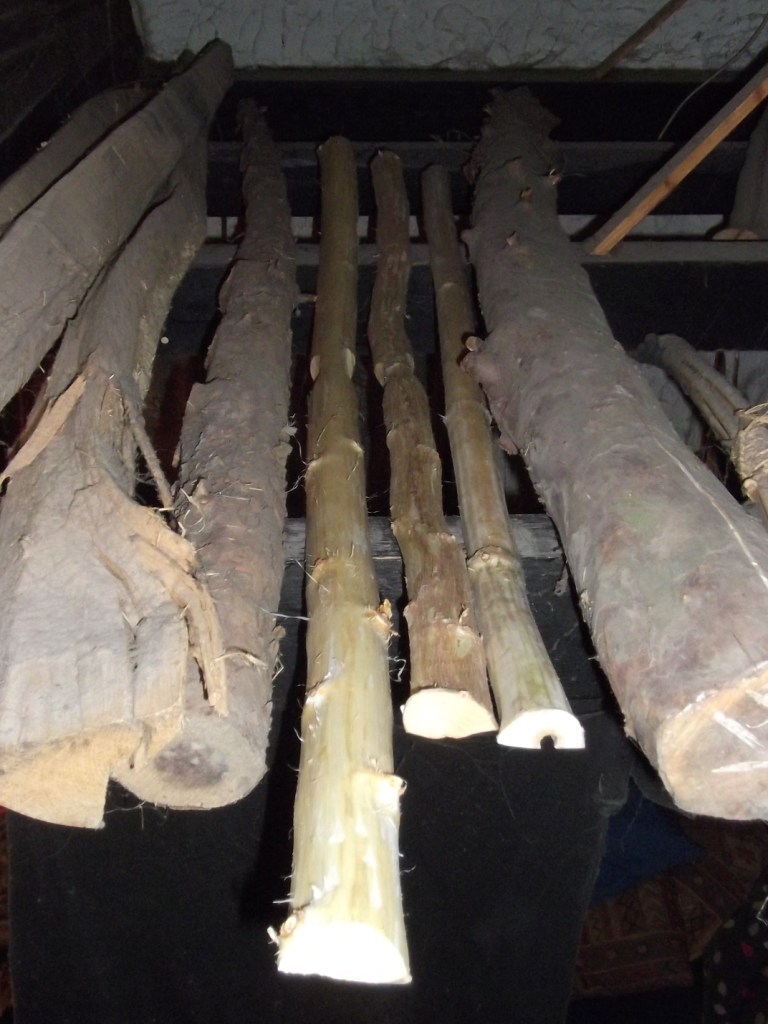

eddytwobows
Beiträge: 4299
Beitrag von eddytwobows »
Die drei letzten Posts...
viewtopic.php?p=373610#p373610
viewtopic.php?p=373612#p373612
viewtopic.php?p=373613#p373613
So denn, alle drei schon mal auf den Markkanal runtergemacht und bis auf den Holler die Griffe angedeutet,
die Breitenform hebe ich mir für nach dem trocknen auf... ;) :D

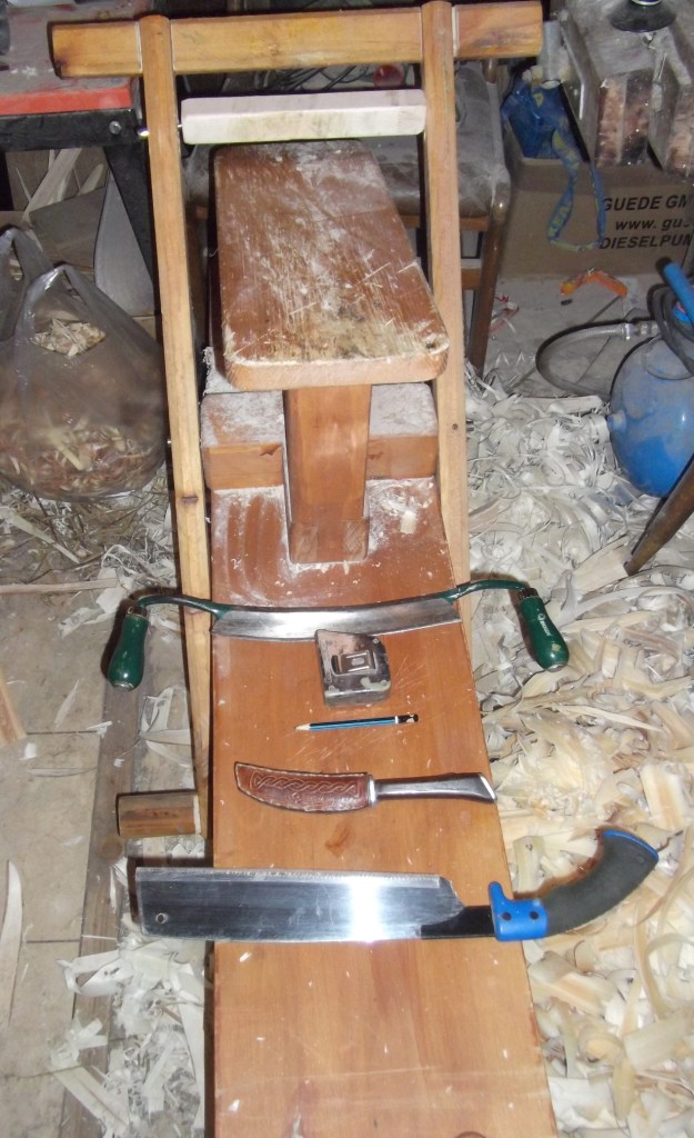

etb
...die bisher verwendeten Werkzeuge...<br />Japansäge Lidl, Taschenmesser, Ziehmesser,<br />Bandmaß u. Bleistift...

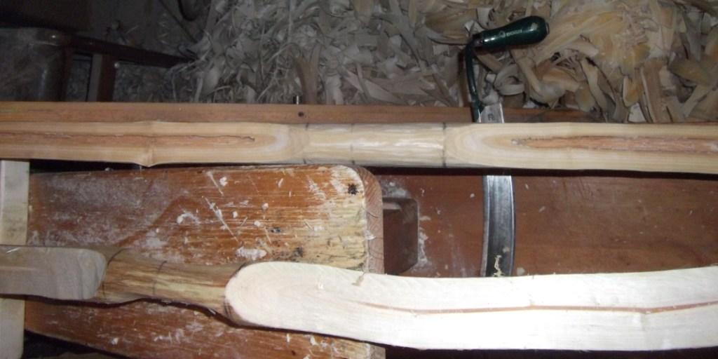

...unten der Hasel, etwas snaky...<br />Beim Holler bin mir etwas unsicher, <br />weil der Markkanal nicht so ganz mittig liegt...
...die Griffe schon mal angedeutet...
...bis aufs Mark gemessert... ;-)

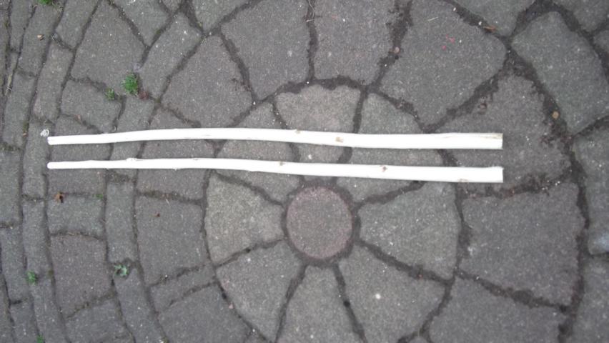

habe heute mal die Spitzen meiner Hasel-Stangen entrindet..war so ne spontane Idee..vielleicht kann man ja was draus machen
90 cm lang..2,5cm dick

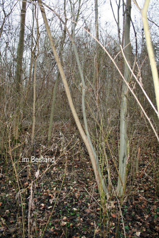

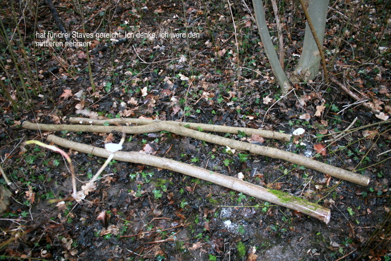

So, bin jetzt endlich auch mal in den Wald gekommen. Hab heute jede Menge Hartriegelschösslinge für Pfeile gesammelt.
Und dabei den hier entdeckt:
Nur das Bild von den Knospen hab ich nicht scharf gekriegt, trotz Spiegelreflexkamera. Bin fotografisch unbegabt.
Es handelt sich um einen Cornus sanguinea, deutsch Hartriegel.
Ich denke, ich werde den mittleren Stave mit dem zurückgesetzten Griffteil nehmen.

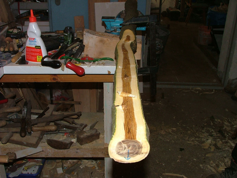

Beitrag von Chirion »

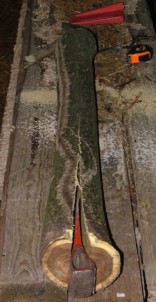

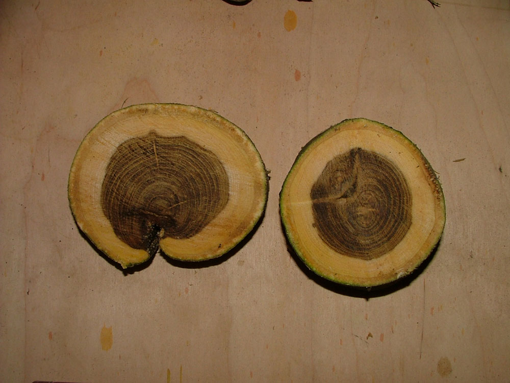

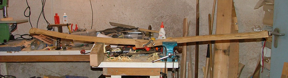

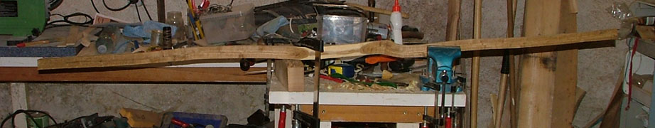

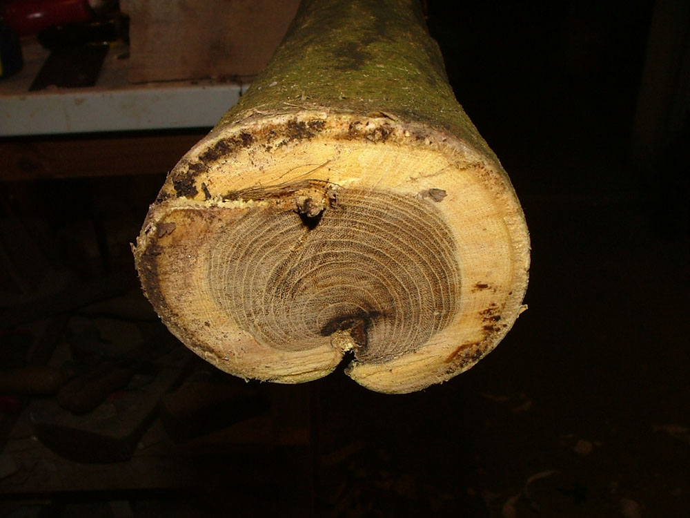

So nun zum Goldregen wie schon beschrieben bereits gestern geerntet
hier ein Bild der Schnittstelle

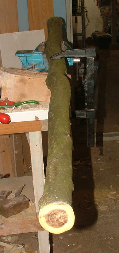

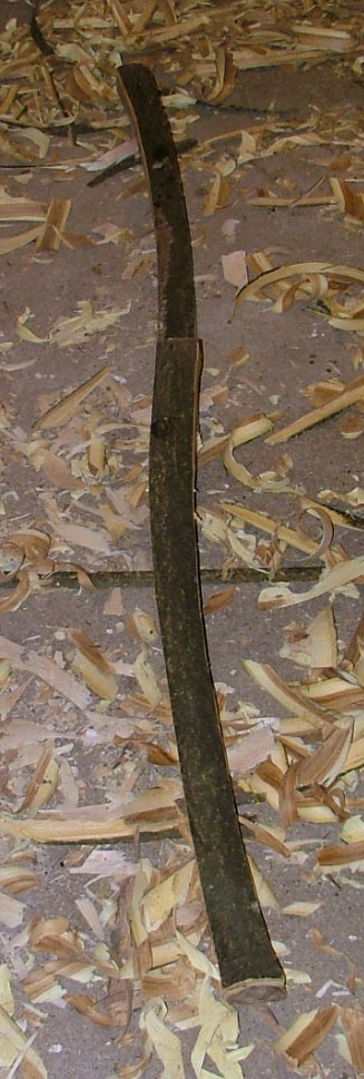

und der Stängel in der Werkstatt, 180 lang etwas snaky
mein Plan war es den Hohenaschaubogen nach den Zeichnungen von Dirk nachzubauen
hier nochmal die Draufsicht der Querdurchmesser beträgt 8cm
und auch noch ein Bild vom oberen Abschnitt

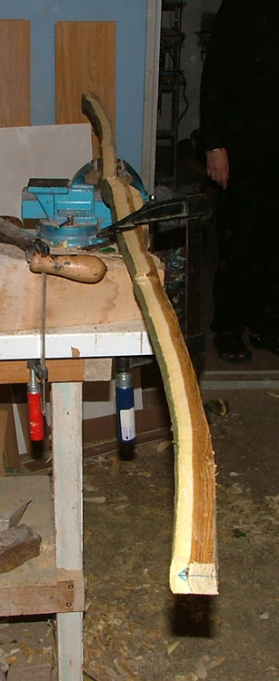

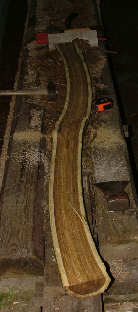

gleich mal auf der Rückseite runtergearbeitet und schließlich auf Gold gestossen, Goldregenkern ist sicherlich das schönste heimische Holz das wir haben
so die beiden Wurfarme bis zum Markkanal runter
unddann auch gleich seitlich den Splint entfernt die Breite an den Fades 35mm
von der seite betrachtet

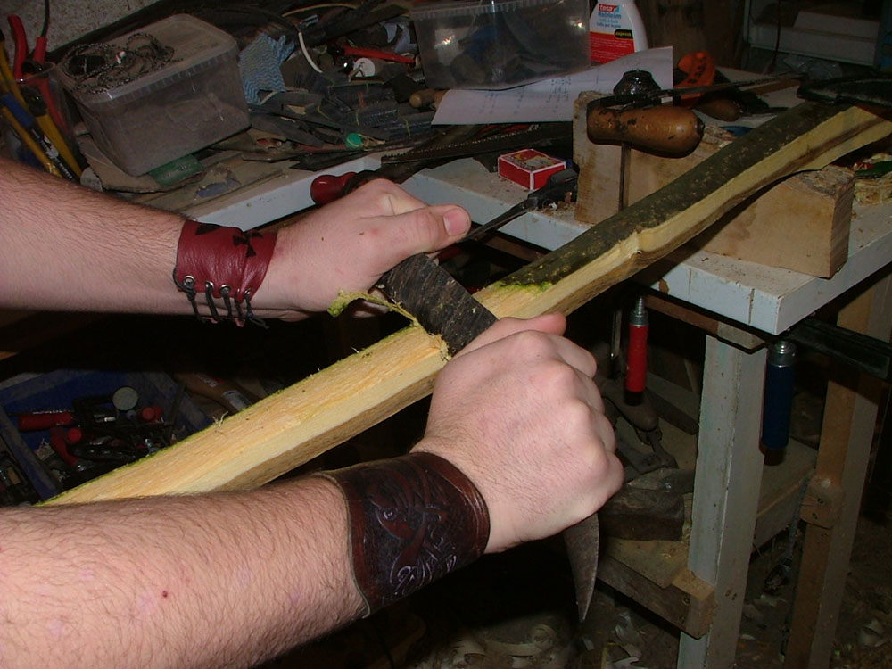

Rinde und Bast entfernen geht gut mit einem improvisierten Hornmesser, (nachdem ich Bast schon pfter mit den Fingernägeln abgeschabt habe, hab ich mig gedacht wozu hab ich Horn rumliegen)

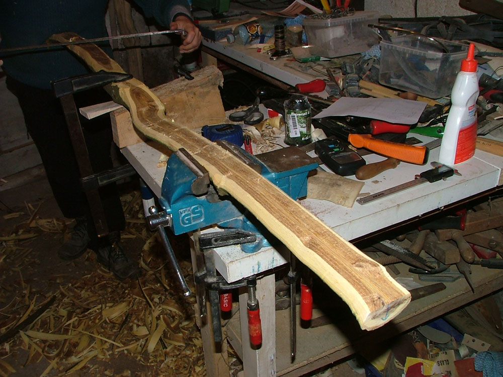

Als der Rücken ferigelegt war hat mich damm ein wenig der Wahnsimm befallen ich hab mir gedacht ein Decrowning bei dem in der Mitte der Rückens der Kern sichtbar wird müsste saugut aussehen, Ich bin mir jetzt nicht sicher ob das eine saublöde oder eine geniale Idee war. Auf jeden Fall hab ich das mal grob vorbereitet um es dann nach dem Trocknen fertig auszuarbeiten, Irgendwie hab ich dabei übersehen dass der Wurfarm dabei reichlich dunn geworden ist und anch den Fades jetzt nur noch 17mm hat. damit ist der Nachbau des Hohenaschaubogens aus diesenm sapling gestorben, aber schau ma mal was aus dem Teil wird

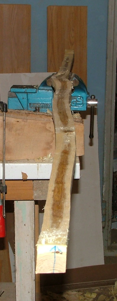

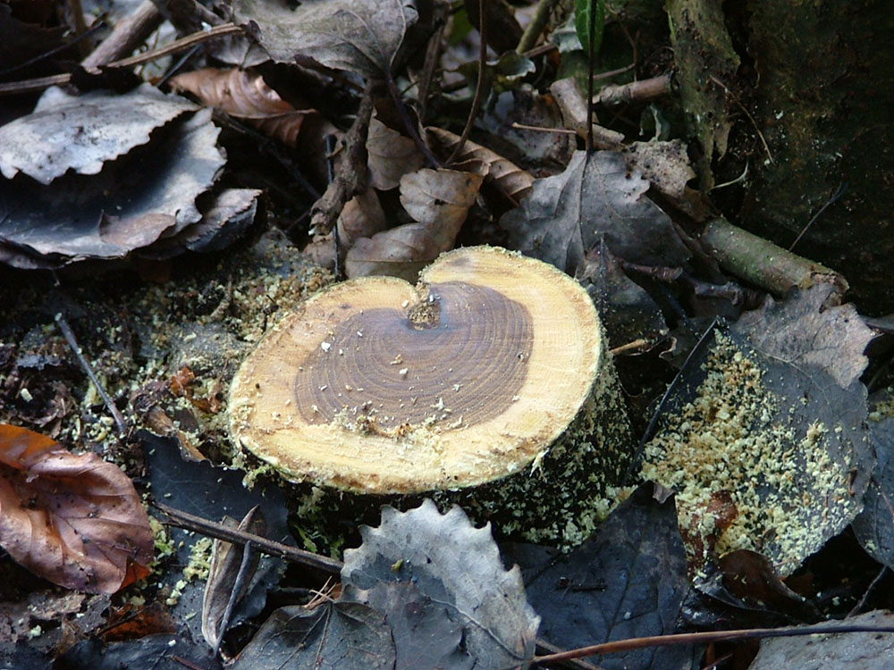

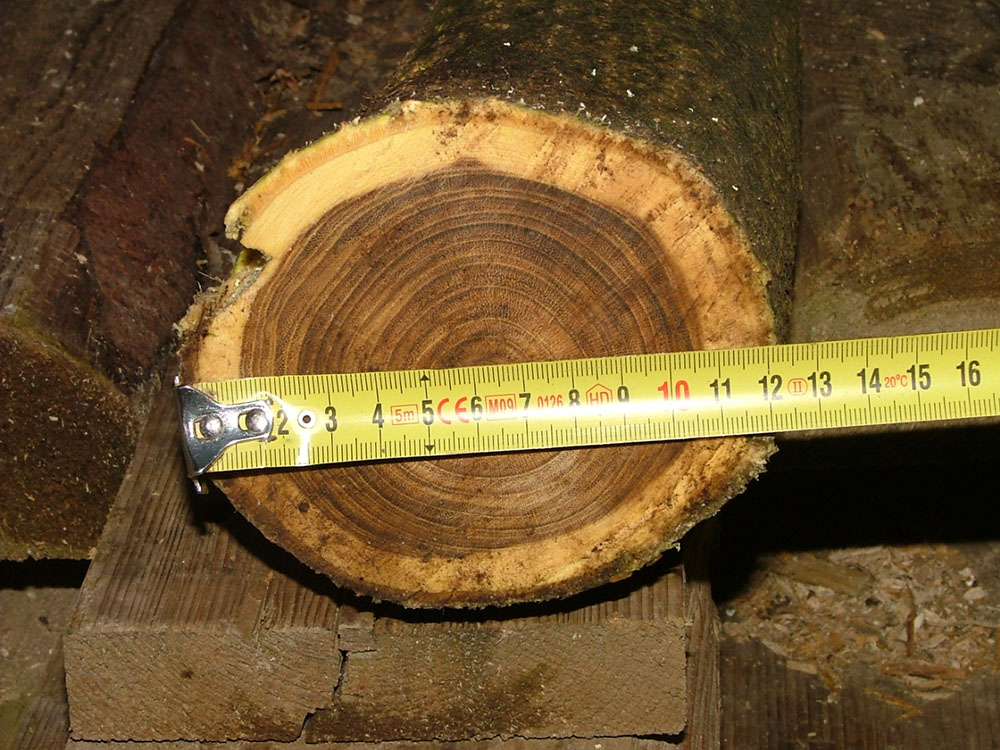

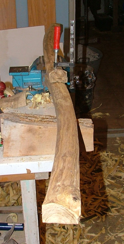

Ganz wollte ich die Idee des Hohenaschu Nachbaus aber doch nicht aufgeben, als zurück in den Wald. Ich hab da gestern einen Goldregenstamm gesehen der 12 cm Durchmesser hatte nur war der kurz und krumm. Dachmessen vor Ort hat eine verwertbare Länge von 90 cm gezeigt und eine Krümmung in eine Richtung
hier der Abschnitt im Wald
und die ander Hälfte des Schnittes mit exakt 12cm
Gott sei Dank wenigstens kein Drehwuchs sodass spalten kein Problem war

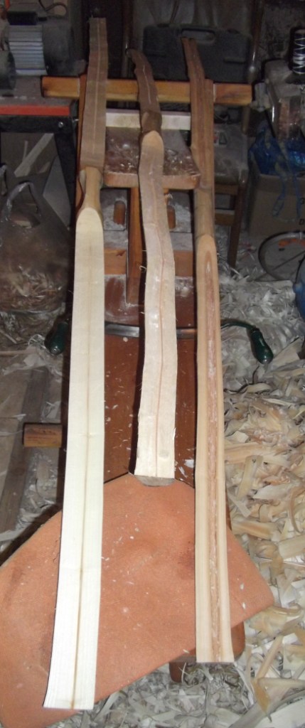

wie gesagt der Stamm war in eine Richtung krumm, ich hatte also die wahl zwischen Reflex/Deflex und Schlangenlinie, ich hab mich für Schlangenlinie entschieden

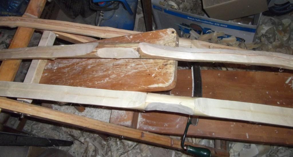

die Billetts werden seitlich auf 5cm Breite abgerichtet
dabei hilft dankenswerter Weise der Junior
die beiden Billetts von oben betrachtet
nach dem entfernen der Rinde und des Splints von der Seite gleich so eingerichtet das das für den Hohenaschaubogen notwendige Setback im Griff entsteht
nochmal der Verlauf mit der Überlappung für den Spleiss, morgen werd ich mir überlegen ob ich nicht die seitliche Verkrümmung wärend des Trocknens ein wenig reduzieren kann
