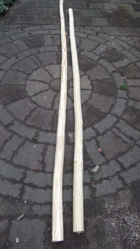

Toddi: Pfeifenstrauch und Robinie
Beitrag von Toddi »
dann will ich auch mal...
Pfeifenstrauch ausm Garten
..und ab!
oberes Ende
Junge Robinien- Sprösslinge
Pfeifenstrauch...
.. ab auf die Schnitzbank..
Enden mit Wachs versiegelt
... und zum Trocknen aufgespannt 8)
Der Pfeifenstrauch ist ca.3-4cm dick und 185 cm lang, die Robinie ist noch etwas dünner und ca.2m lang, 4 Jahre jung.
Gruß Toddi

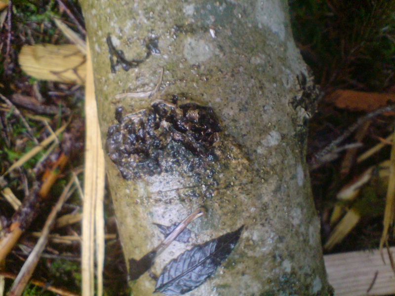

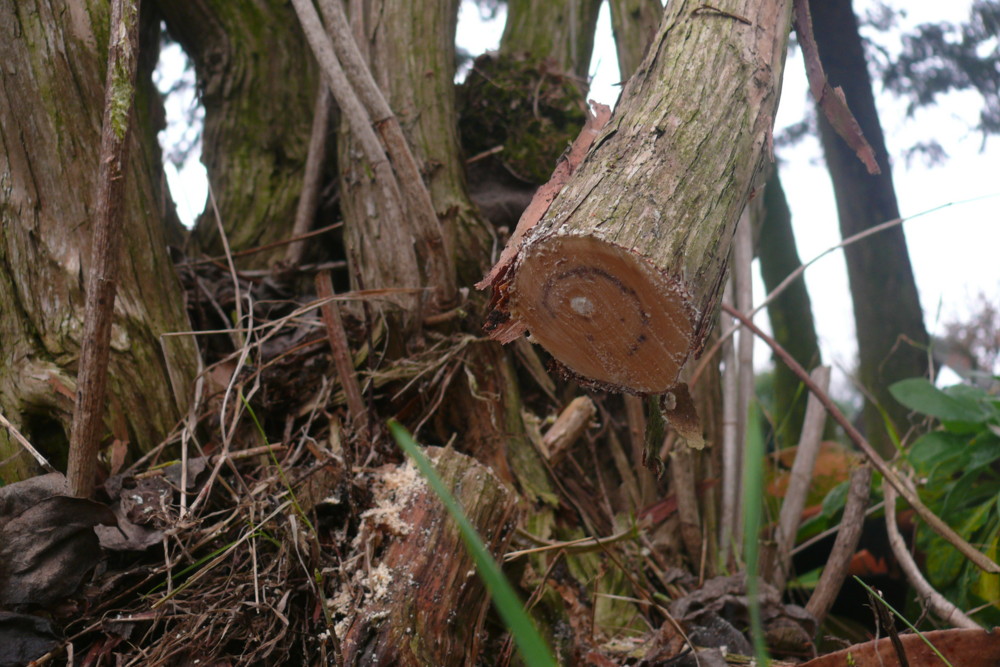

Für meinen Bogen wurde die elterliche Bluthasel (Corylus maxima Purpurea) ausgedünnt. Die war eh mal wieder dran.
Portrait
Portrait
Rinde
Rinde
Knospen und Blüte
Knospen und Blüte
Früchte
Früchte
Die hab ich mit einer klappbaren Astsäge gefällt.
Schnitt
Schnitt
Mit dem gleichen Werkzeug hab ich das gute Stück auf 1,80 m Länge gebracht. Der gewünschte Verlauf ergibt dann einen schünen Reflex mit natürlichem Schussfenster.

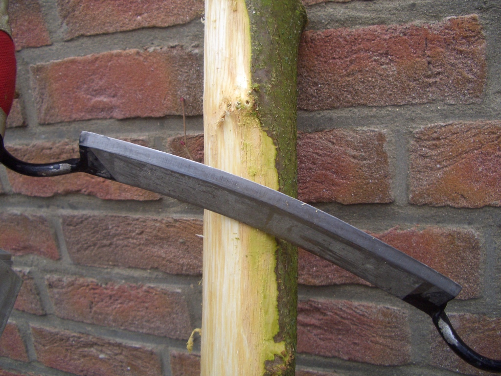

Zum Entrinden hab ich den Stave hochkant gegen die Hauswand gelehnt und mit der Rückseite meines großen Ziehmesers die Rinde runtergeschrabbelt.
Entrinden
Entrinden

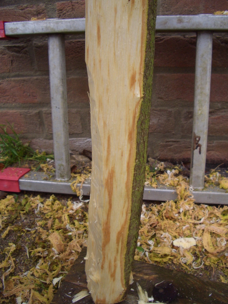

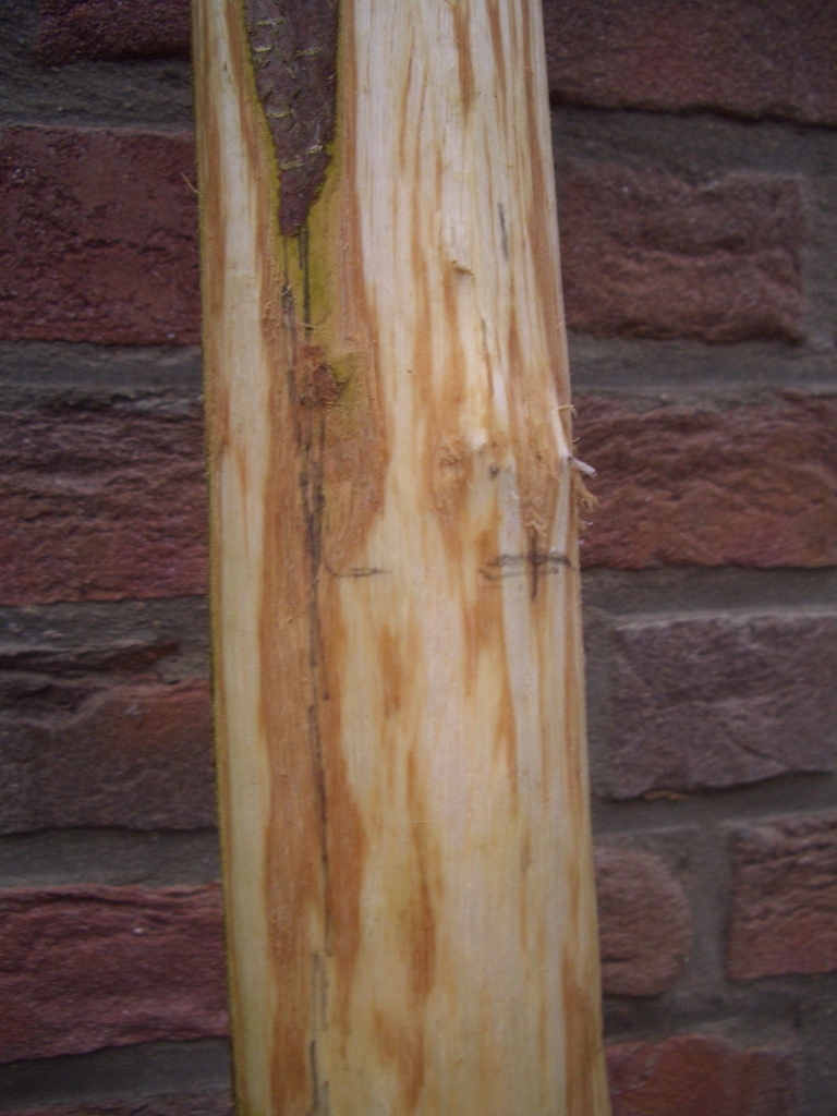

Danach hab ich angefangen das Holz mit einen 600 g Handbeil in Form zu bringen. Dabei ist mir vor lauter Dokumentationswahn ein Fehler unterlaufen (Lösung im Kleingedruckten).
Fehlerbild
Fehlerbild
(Ich hab den schön freigelegten Rücken statt dem hässlichen Bauch weggeschlagen. Irgendwie werd ich aus einigen Fehlern nicht klug. Das ist mir nämlich schonmal passiert)
Glüclicherweise konnte ich den Bogen einfach um 90° nach links ins Holz legen. Das war dann die Konkurenzlösung, die mir auch ne interessante Verwachsung im Wurfarm erhält.

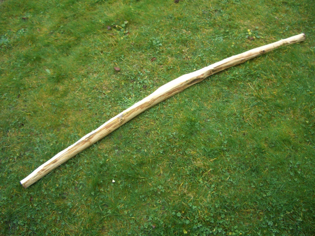

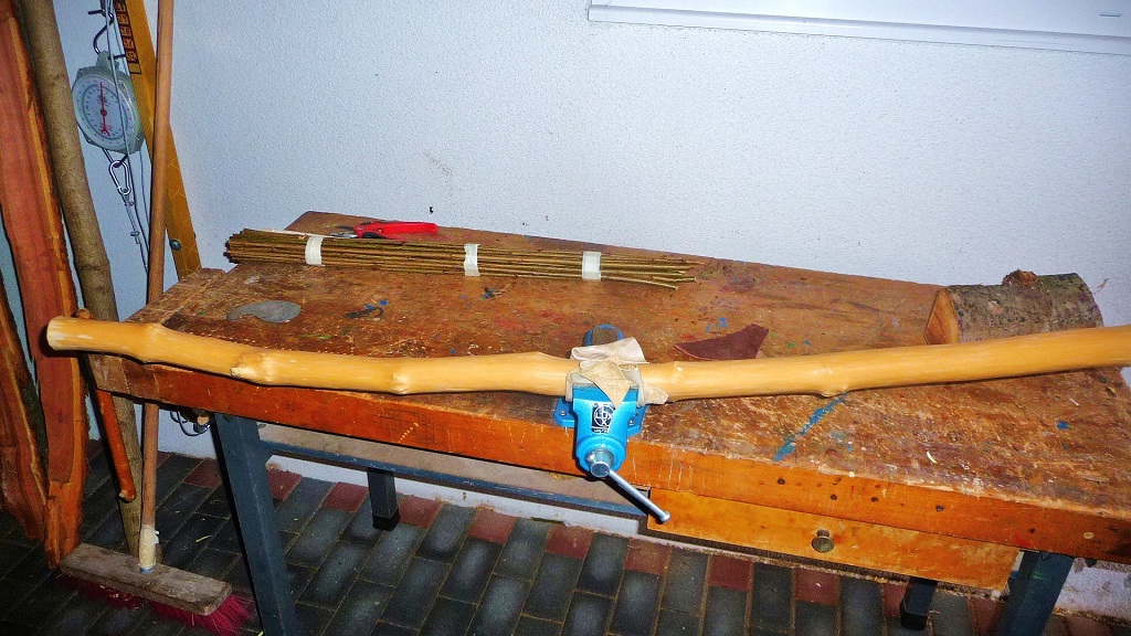

Das Ergebnis der Hackerei war dann ein Bogen in Rohform.
Rohling
Rohling
Dieser wurde in der Hoffnung, dass er sich nicht verzieht, mit Schraubzwingen eingespannt.

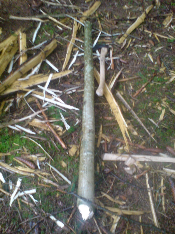

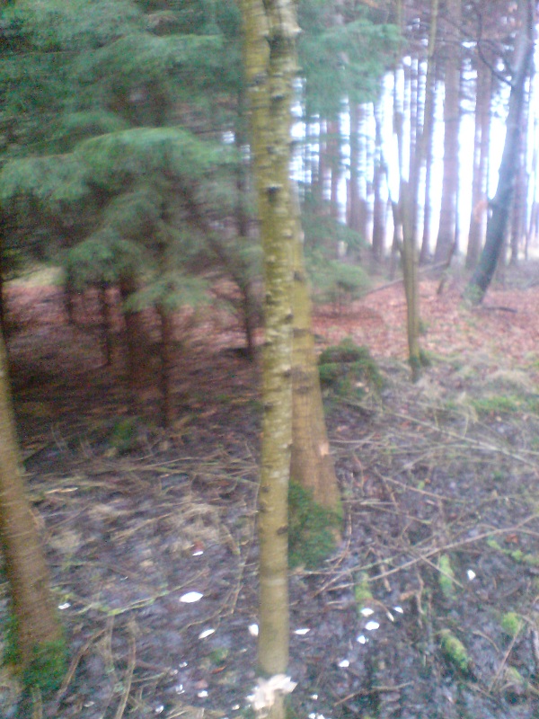

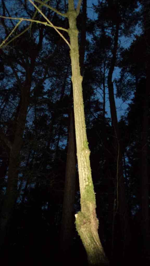

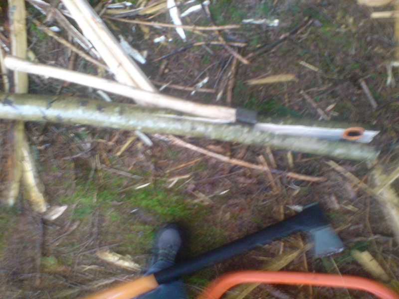

Holzart: Esche
Länge: 142cm
Geplannter Bogen: Recurve mit 30# für meine Freundin
Nachdem sich der Holler beim Fällen eingerissen hat :'( aber morgen gehts nochmal in Wald ;D
Werkzeug:
Gefällt mit Axt, Gespalten mit Axt, Abgelängt mit Japsensäge, Geschält mit Schnitzmesser
vorerst mal alles

Beim Spalten
Beim Spalten
Bischen Detail
Bischen Detail
Gefällt
Gefällt
Baum am stehen
Baum am stehen

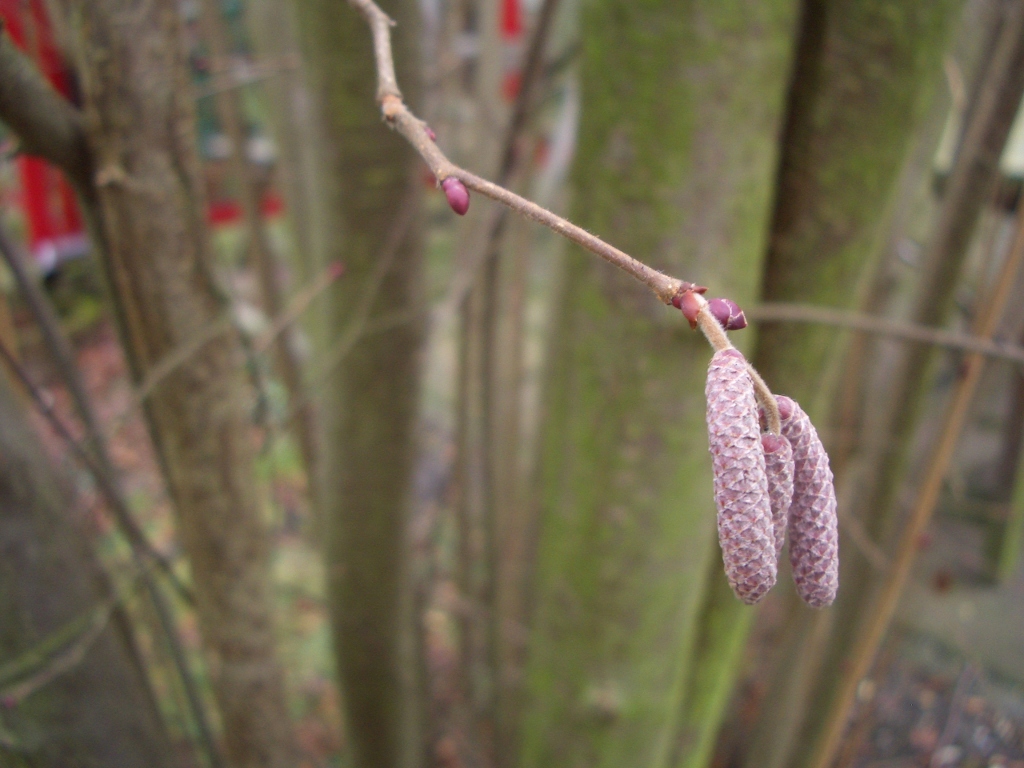

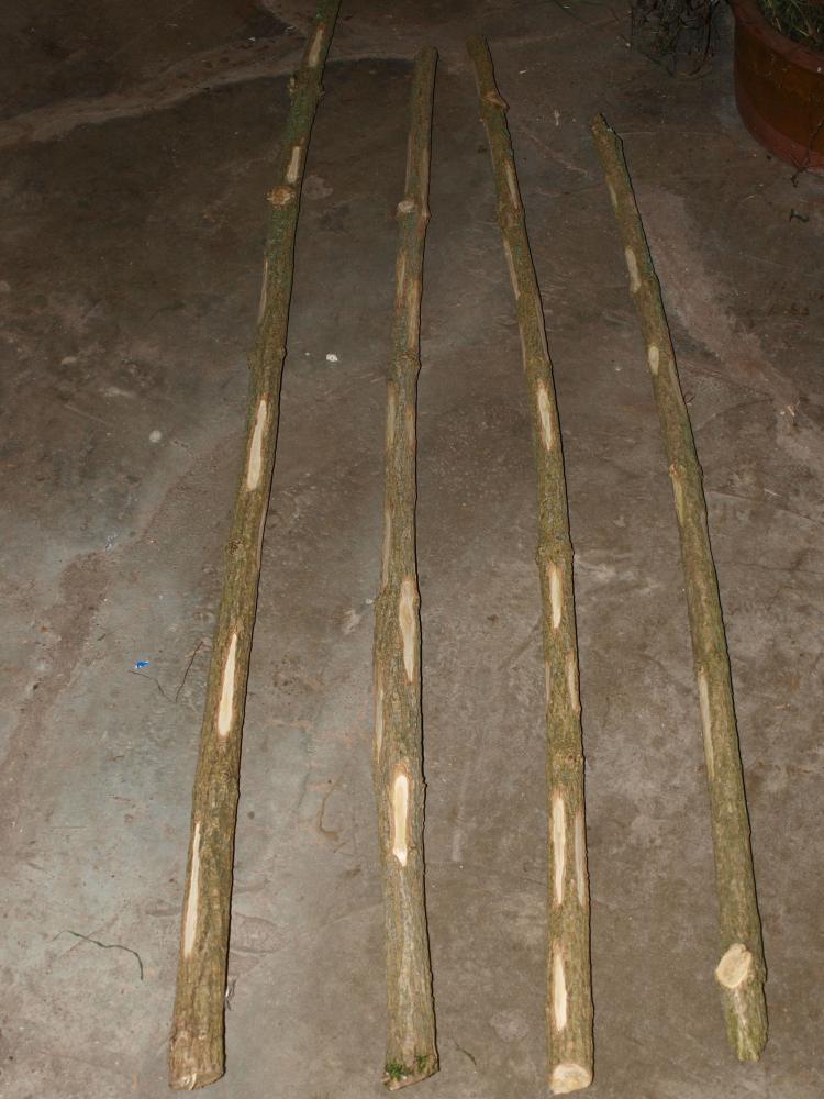

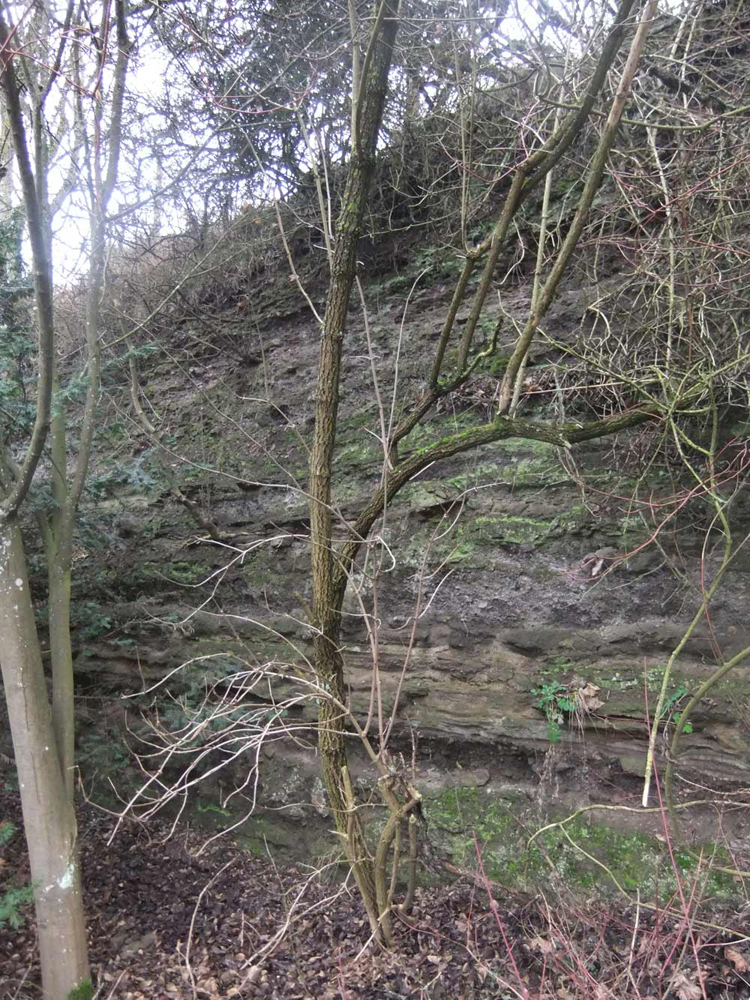

hier nun die Bilder von der Haselernte
Knospen
Knospen
meine Ausbeute
meine Ausbeute
die Stangen geschält
jetzt ist erst mal trocknen angesagt

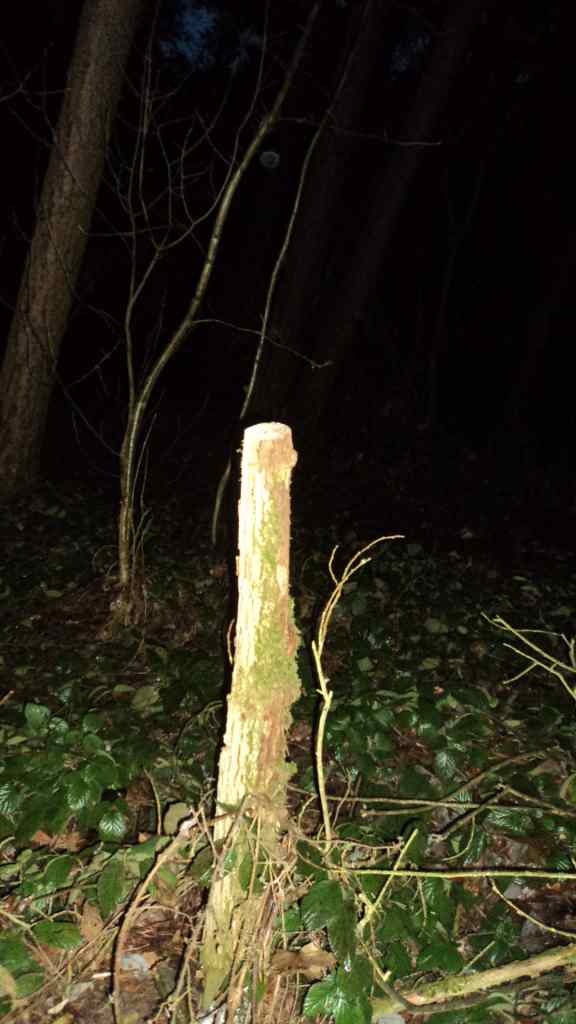

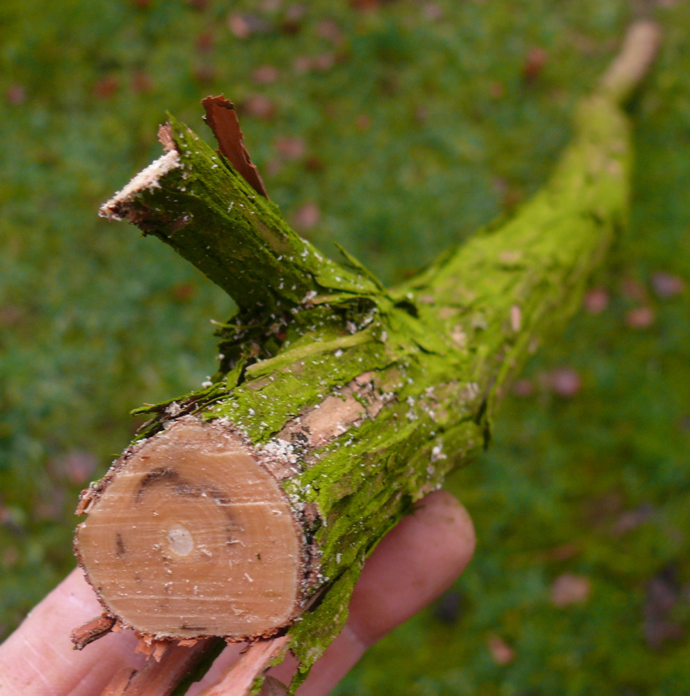

So, war gerade im Wald und habe unter den vielen krummen Hollundern einen geraden entdeckt und ihn zur Transformation ::) in eine höhere Entwicklungsstufe erlegt. Mal schauen, wie ihn die Evolutionsgeschichte in den nächsten 6 Wochen verändern wird. Mein einziges Werkzeug bisher war eine Japansäge, mit der in weniger als einer Minute alles vorbei war.
da stand er noch
der frisch abgesägte Hollunder
hier eine Knospe, ich glaube die einzige am ganzen Hollunder
Max. Durchmesser 10 cm
die andere Seite
die andere Seite
Das wars dann mal fürs erste. Bei uns spinnen die Narren O0 :D ... ;D und ich gehöre dazu.
bis dann, Klaus

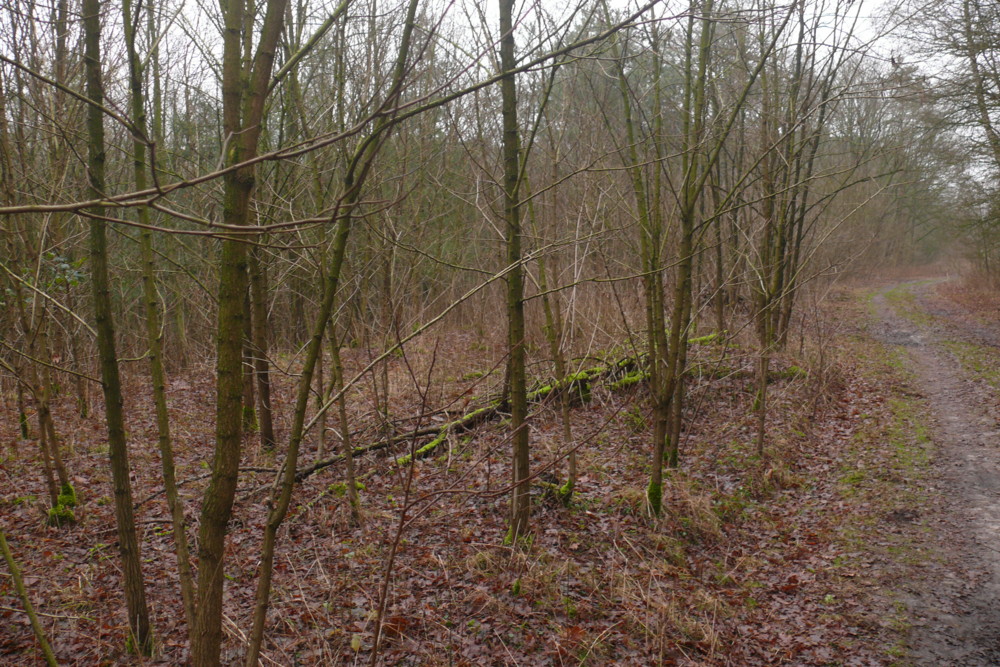

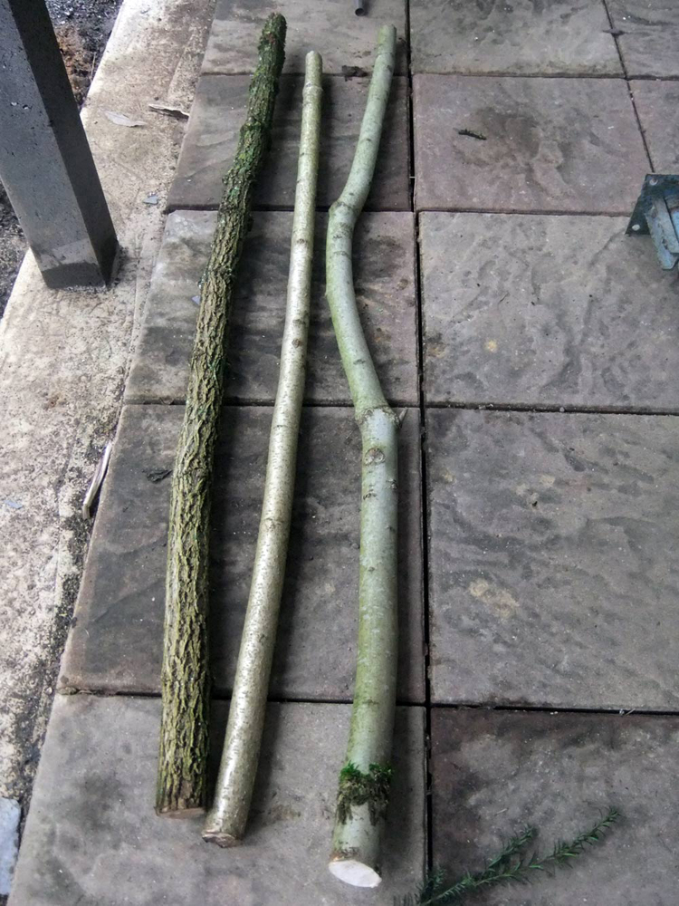

Ich war jetzt auch mal schnippeln.
Hollunder vom Vulkan
Hasel, die Säge steckt schon
Esche, mal sehen was aus dem Stecken wird
Alles rund ums Haus geerntet.
Dreierlei aus Vulkanerde
Hier liegen die jungen Dinger und warten auf ihre Bearbeitung.
Größe, je am dicken Ende
Alles Turnierkomform größentechnisch.
Äste mit Knospen
Äste mit Knospen
Zur Erkennung hier die Rohlinge mit jeweiligem Ästchen mit Knospen.
Grüße vom Vulkan

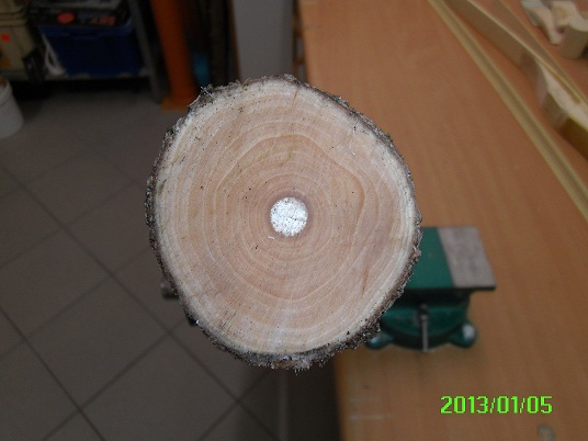

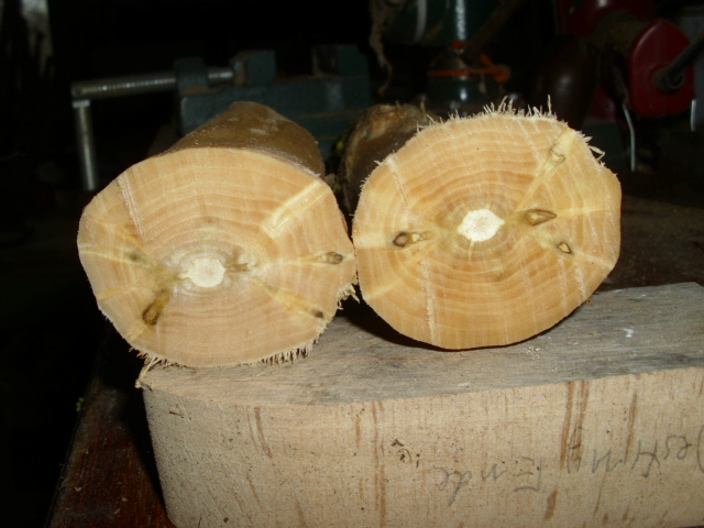

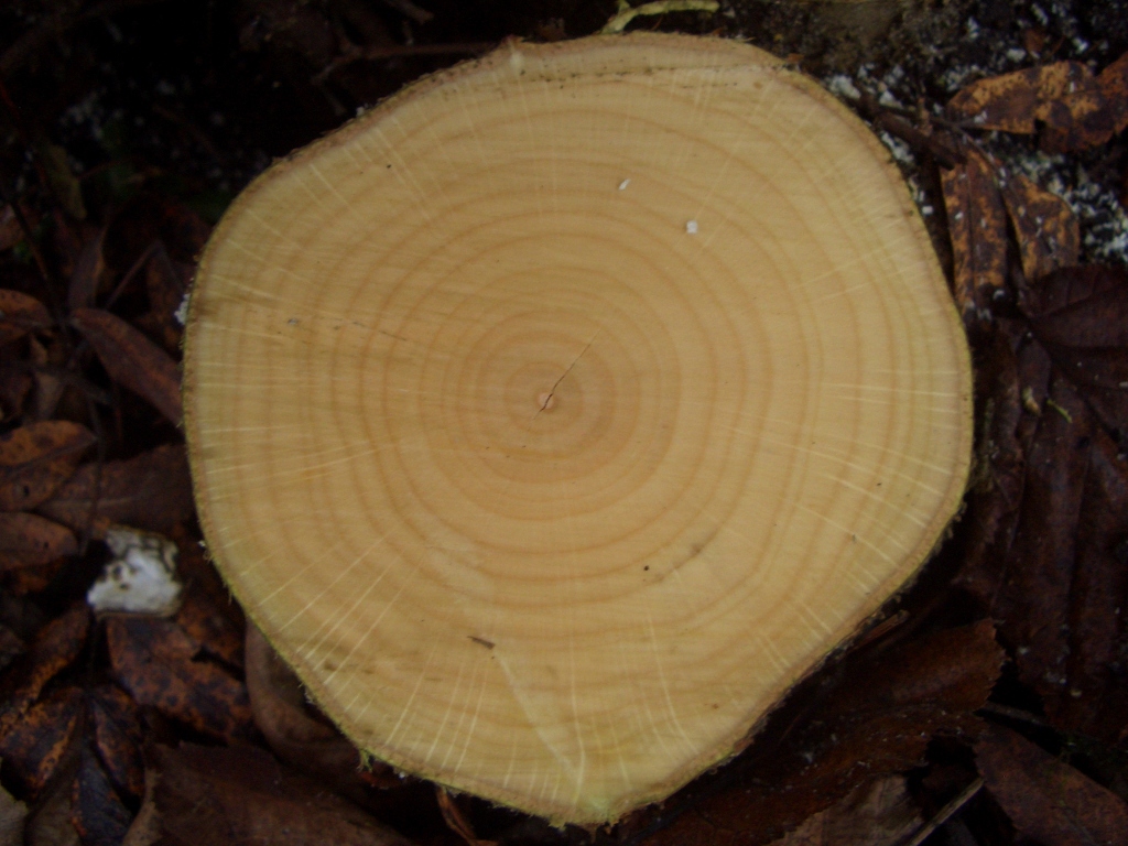

Holunder
Holunder
Sehr feine Ringe. Besonders außen: der Rückenring hat nicht mal 1mm Dicke
Das dicke Ende hat einen Durchmesser von 7cm
Schicker Reflex
Schicker Reflex
Knospe
Knospe

@sontrix
glaube du musst nochmal los ...
dein Holler ist schon hinüber - die Verfärbungen (grau-braun) und der trockene Eindruck an der Schnittstelle lassen darauf
schliessen... :P
Hast du die Rinde schon runter ? Wenn da braun-schwarze Stellen auftauchen - dann schnell nochmal einen neuen ernten.
...kann mich auch täuschen, aber ich hatte schon einige solche ...
gruß
skinwalker
(Tyler Durden)
Sontrix
Beiträge: 67
Registriert: 17.01.2011, 22:26
Beitrag von Sontrix »
Nee die braune Verfärbung kommt von meiner leicht verrosteten Fuchsschwanzsäge, und trocken siehts aus, weil das Stück Holz einen Tag ohne Versieglung da lag. Es war einfach schon zu dunkel um ein Foto von den Jahresringen zu machen.#
Der Stave ist aber selbstverständlich versiegelt worden. ;)

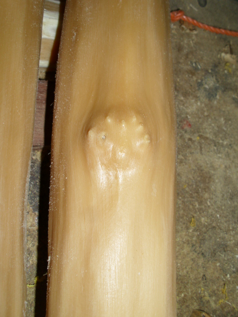

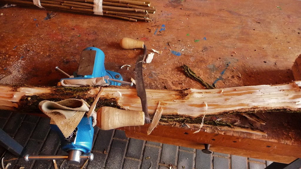

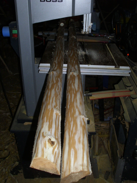

Ich habe heute meinen Holler entrindet mit dem Ziehmesser und mit der asiaten Säge abgelängt ,
Dann mit Kollege werkstatthelfer Lutz mittig aufgesägt ,
Anschließend habe ich mittels Topfbürste die Bast und Rindenreste entfernt, ergibt eine super schöne sauber Oberfläche :)
Aus dem etwa 40cm langen Reststück welches abgelängt worden ist habe ich einen der Holler typischen Knubbel mit der Kappsäge aufgetrennt, so sieht es innerhalb eines solchen Knubbels aus :
Der Rest des Stückes wird der Bestimmung der Dichte und Bruchtest dienen.

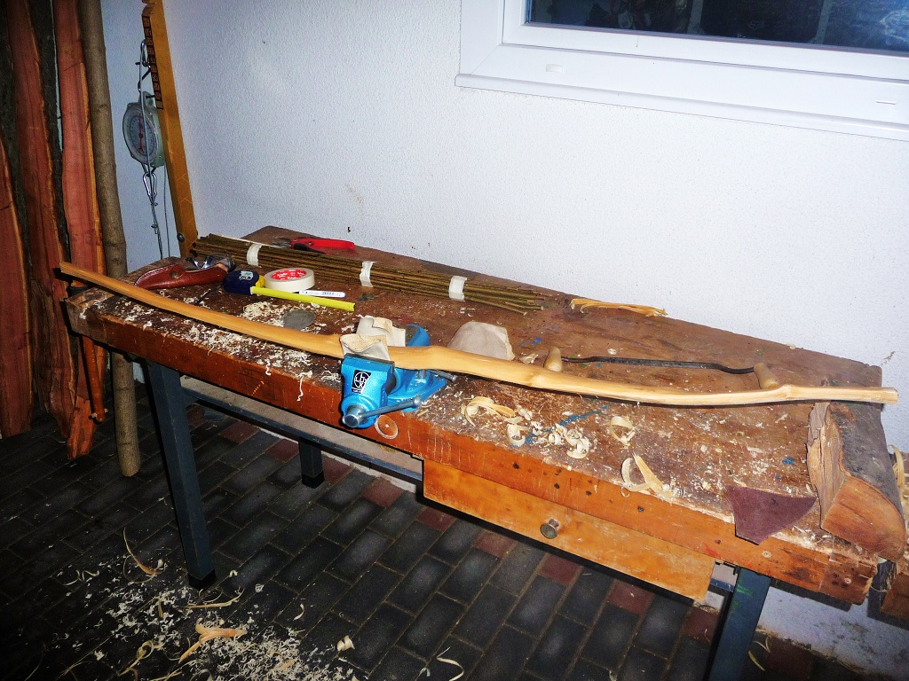

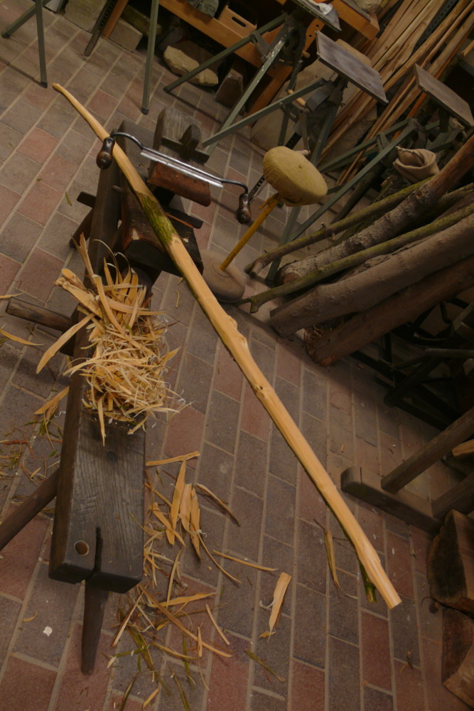

So, heute Nachmittag mal den Holler Nr.1 bearbeitet :
Holler Nr.1 - Rinde mit Ziehmesser abgenommen
Ich benutze bei Holler immer ein etwas stumpfes Ziehmesser, da die Rinde recht weich ist.
Bast mit Ziehklinge entfernt
Nackiger Holler ...
Nackiger Holler ...
Mit Ziehmesser in Form gebracht
Jetzt werden noch die Enden versiegelt und das Trocknen beginnt.
Der Rohling hat einen deftigen Reflex und ich werde mal ne' Nacht drüber schlafen ob ich das so lasse oder die Form noch
verändere.
