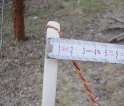

Ich hab nochmal etwas gekratzt um den Tiller hinzubekommen, für akzeptabel befunden und mich entschlossen ein paar Pfeile zu beschleunigen(50-60 erstmal). Klein wenig bin ich schon stolz, dass ist definitiv der beste Bogen den ich bisher hinbekommen habe.
Schnell, leicht und akkurat - meine dilletantische Messmethode mit Personenwaage hat knapp 35# ergeben(meinen Holler/38# hab ich auch so gemessen und tatsächlich hats gestimmt) - wollte mehr, aber das dauernde rumkratzen... naja hab wieder gelernt!
größer
Vollauszug 29"
Hat etwas Set bekommen(~1"), also der leichte Reflex ist jetzt raus. Aber soweit passt alles, also mach ich mir nur noch über das Finnish Gedanken, will ja nicht total abstinken.
Gruss, Moriss
größer
Vollauszug 29"
Gruss, Moriss
