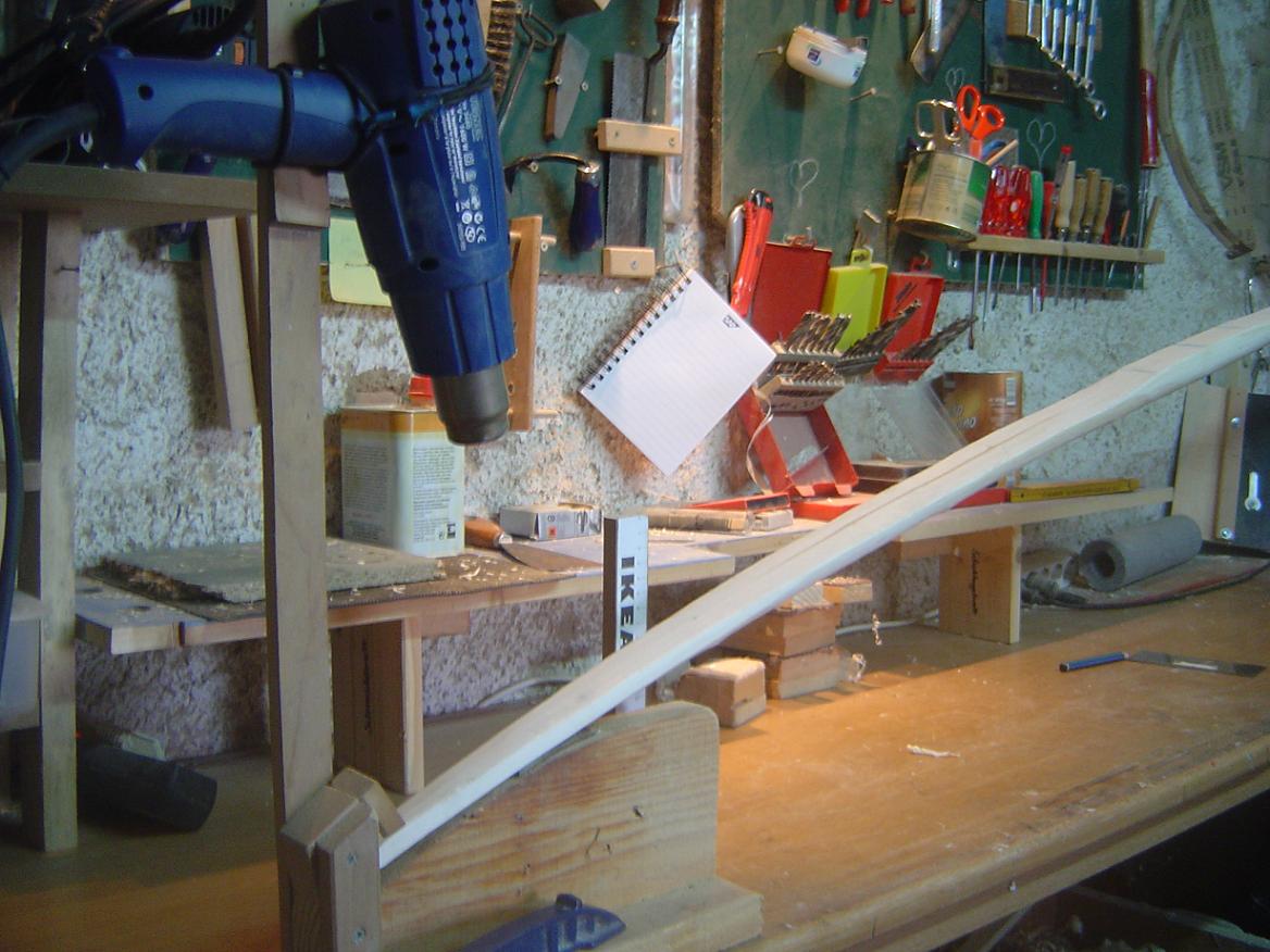

Hasel, zweiter Schritt: Enden Flippen
Vorheriger Post
So, weiter gehts:
Ich bin dazu über gegangen bei Haseln und Eschen die Enden ein wenig hoch zu biegen. Diese Hölzer können schon mal deutlich Set entwickeln und dann schauen hoch gebogene Enden irgendwie sympathischer drein.
Zum Biegen hab ich mir mal eine Vorrichtung für die Heißluftpistole gebaut.In dieser Vorrichtung wird der zu erwärmende Bereich erstmal so ca. 10-15min aus der Distanz vorgewärmt. Vor dem eigentlichen Biegen gehe ich dann nochmal ein paar Minuten aus kurzer Distanz von Hand drüber. Nur nichts anbrennen lassen.
Dann wirds schmerzhaft: mit sanfter Gewalt nach unten biegen und da fixieren. Auf meiner Folterbank habe dazu einen Ziegelstein und ein Stück Schnur. Dank des langen Hebels reicht das locker. Nach dem Biegevorgang erwärme ich übrigens den gebogen Teil erneut und kühle das Holz nur gemächlich runter. Ich hoffe so Spannungen aus dem Holz nehmen. Ich weiß nicht obs hilft, schaden wirds nicht.
Bei so ganz frischem Holz habe ich bislang übrigens auch keine Erfahrungen mit dem Föhnen. Ich stell mir daß schon als arge Belastung fürs Holz vor. Schließlich werden die Holzzellen quasi im eigenen Saft gekocht. Oder von Innen heraus gedämpft oder... gruselige Vorstellungen.
Ich hab s jetzt einfach mal probiert.Biegen ging soweit ganz gut. Gestern hab ich das Eine, heute das andere Ende gebogen. Ich laß den jetzt noch über Nacht auf fixiert. Morgen wird der Bogen dann auf einen Balken gespannt und dann gehts mit der Trockenphase und der Warterei los.
Aber das ist dann eine andere Geschichte...
Für heute mal grüßt,
der Finglas

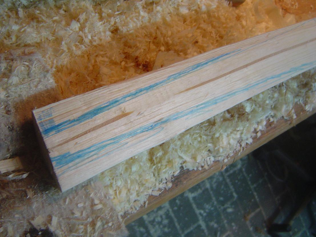

Da der Bogen mit 1,50 so kurz ist, muss ich für meine 26" Auszug viel Biegung raus holen...
Darum mache ich den Griffübergang ganz sanft und weich, gleichmäßig bis zur Griffmitte (=rechter Bildrand).
Damit erhalte ich zwar immer noch einen quasi steifen Griff und D-Tiller-Profil, aber ohne "gefährliche" abrupte Übergänge.. Für das Tillern muss ich zudem noch ein (hoffentlich
) letztes Problem beseitigen:
Äste (4 und ein kleiner), die nicht längs sondern quer angeschnitten sind, (bei den meisten Hölzern gar kein Problem), zeigen bei Flieder riskante Schlitze, an denen leicht unter Biegung Querrisse entstehen können! Eine Möglichkeit wäre, die mit Holzdübeln zu füllen. Da sieht aber fast immer "geflickt" aus...
Ich entscheide mich für Möglichkeit 2: Nimm sie aus der Druckzone! Oder anders gesagt: Absenken!
Dafür fräse ich mit der Dremel erst den gesamten Bereich etwas aus: ...und dann noch mal den Kernbereich des Zweiges mit einem kleineren Fräser noch etwas tiefer: Danach verfülle ich das mit Epoxi, zuerst mit rehbraun gefärbtem
dann färbe ich den Rest des Klebers schwarz, und setzte damit einen "Tupf" in die Mitte.
Das Ergebnis ist von einem "echten" Ast später (nach Verschleifen und Lackierung) kaum zu unterscheiden: Nun noch Sehnenkerben rein, dann kann getillert werde...
Zum Finale: http://www.fletchers-corner.de/viewtopi ... 46#p323246

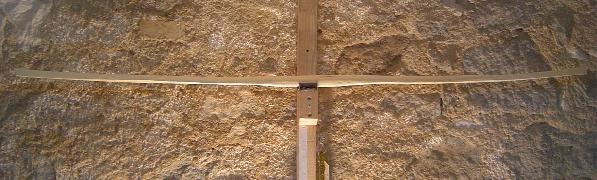

Nach einigen langen Tagen voller Untätigkeit geht es nun endlich weiter.
Seit dem 16.01 war der Rohling fixiert im HZK ( 16° / 50% ) gelegen. Zum Schluß hat er Ca. 6 g pro Tag verloren.
Nach den Warnungen, die hier schon gegeben wurden ( Empfindlicher Rücken ),
soll es ein "ELB" mit D-Profil und arbeitetdem Griff werden.
Das D ( WA-Flanken ) soll sich zum Bauch hin verjüngen ( Ungekehrtes Trapping ). Ich hoffe das dadurch die Rückenbelastung im Rahmen bleibt.
Ziel: Länge ca. 176 cm, Zuggew. ca. 20 KG
Und das ganze sieht bis jetzt so aus....
Bodentiller erledigt. 691 g.
Jetzt bringe ich ihm mit einer langen Tillerschnur das Biegen bei.
Aber gaaaanz laaangsam ( Ich sag nur Q&D 2011
Seitenansicht, Oberer WA links
Bauch
Bauch, oberer WA, Ich liebe Kurven
Griff mit Rissen. Ich hoffe das die noch rausgehen
VG Zacki
