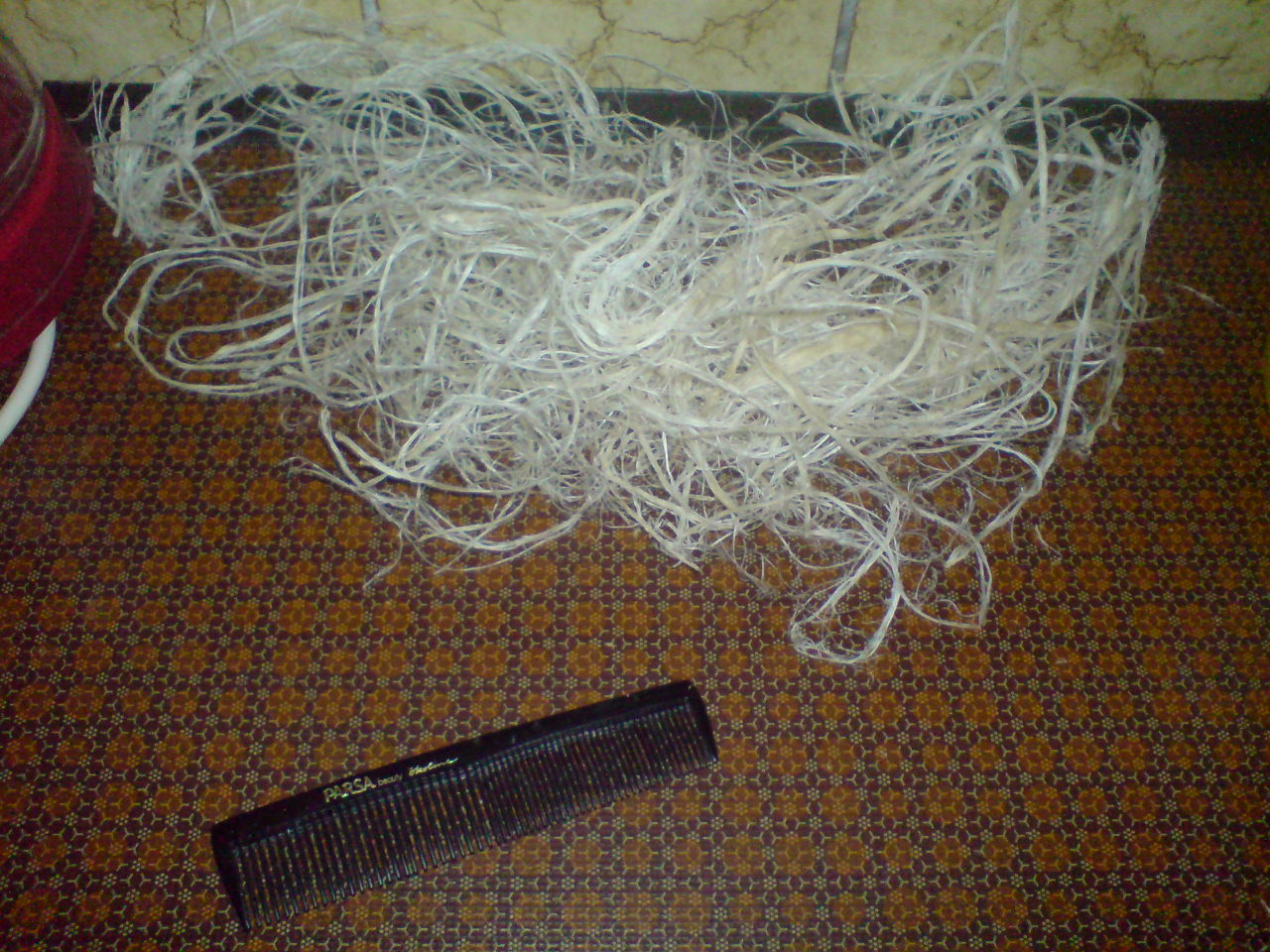

So die negsten Tage kommt der Hautleim von Lord Hunry (großes thanks
nachdem mich die Idee mit dem Gelatine gebiezelt hat hab ich mir heut welche besorgt und einen Recurve damit belegt.
Problem ist meiner meinung nach das die Gelatine ziemlcih schnell geliert sobald se aufn Wurfarm kommt.
Sehne is vom Argentinischen Rinder Rücken
Werd des ganze jetzt mal Ein-Zwei Tage anziehen lassen und dann weiterschauen

Re: "saplingbow" Bogenbauturnier Nr 4
Man sollte den WA vorher leicht befeuchten, und mit dem Fön vorwärmen. Dann eine Schicht Gelatine/kleber als Grundierung aufbringen, Gelieren lassen, und anschließend erst die Sehnen mit der Gelatine auftragen. Durch zwischenzeitliches Anwärmen mit dem Fön oder HLP kann man das Zeugs auch ein wenig länger geschmeidig halten und leichte Korrekturen vornehmen.
Leicht befeuchet Check
Grundierung Check
zwischenzeitiges Erwärmen nicht check
aber danke für den Tipp
da muss der Fön von Schatzi dran glauben
Hihi
Ja ein normaler Fön ist nicht so heiß. Man läuft nicht so schnell Gefahr den Leim zu überhitzen.
