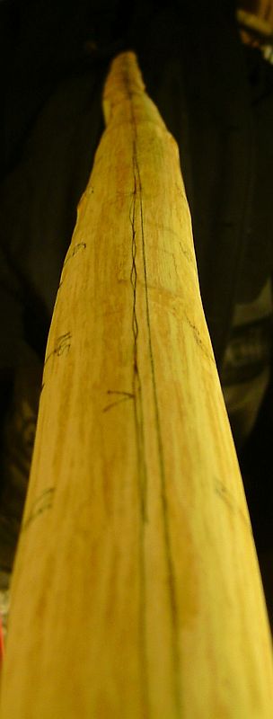

Edelflieder, grob in Form bringen
Zum letzten Stand:
http://www.fletchers-corner.de/viewtopi ... 40#p316940
...so, der Flieder hat gefühlt schon die Hälfte an Gewicht verloren und macht einen fast trockenen Eindruck. Das Holz lässt sich bereits bearbeiten, SO schnell ging es noch nie!

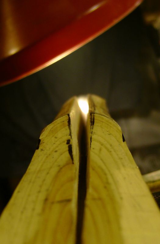

Der Griff-Schlitz ist ca. 7 mm auf gegangen:
Der Preis dafür: leichte Trockenrisse im Markbereich:
Ich lege die beiden Rückenlinien fest:
gerade = Sehnenlage,
dem Holz folgend = Scheitel der Wölbung.
Der Stave ist etwas "snaky" geworden, aber zu den richtigen Seiten, das ergibt ein schönes "Schussfenster"!

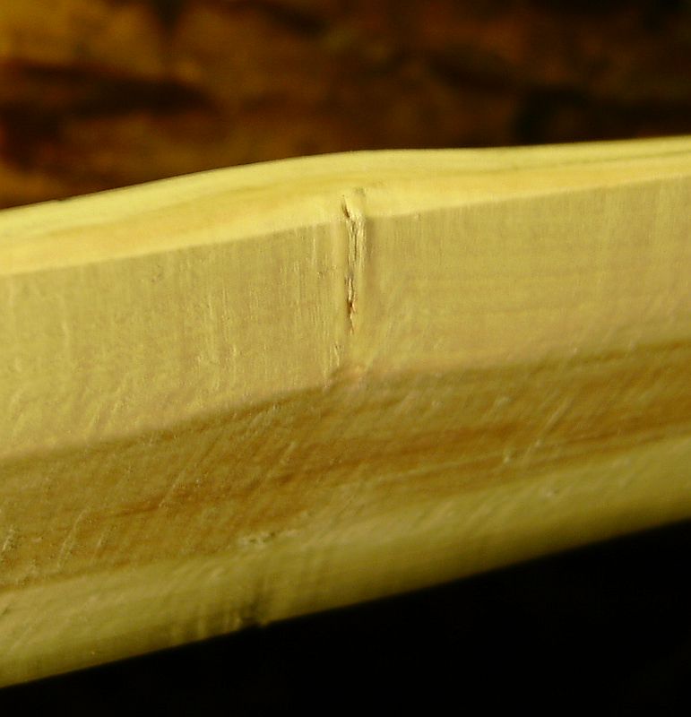

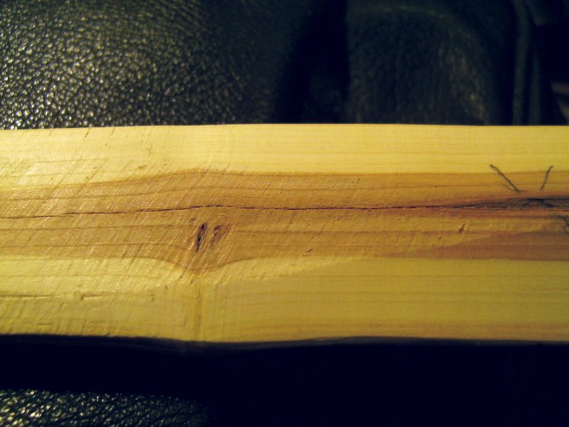

Der Rücken ist - fliedertypisch - wellig wie eine Buckelpiste. Daher markiere ich jeweils die Tiefpunkte (schwarze Punkte) und versuche, von den Tiefpunkten ausgehend, das Maximum an Dicke (in gleichmäßigen Abständen abnehmend) herauszuholen (Zahlen)..:
(Zum Verständnis: Die Einteilung der Zahlen hat gleichmäßige Abstände und gibt den Taper an: 22/18/16/15 u.s.w..
Die schwarzen Punkte markieren die dünnsten Stellen zwischen den Buckeln. Der Punkt zw. 18 und 16 liegt etwa in der Mitte, da müssen es also 17 mm sein. Der Punkt zw. 18 und (weiter Links) 22 liegt etwas näher bei 22, wird also 21 mm dick. Zwischen dem "21er" und dem "17er" wird dann erst mal gradlinig verbunden. So kann es nicht passieren, dass er an den dünnsten Stellen dünner wird als er werden darf um das Max. raus zu holen.)
Stellen die "auf Dicke" sind, bekommen ein Kreuz, das heißt "hier nicht mehr"...:
Hinweis: Das sind natürlich nur ROH-Maße! Mit Schieblehre die Dicke endgültig herstellen zu wollen wäre Wahnsinn... Die endgültige Dicke ergibt sich auf dem Tiller.
Natürlich zeigen sich sofort wieder an einigen Stellen die - auch fliedertypischen - Markkänälchen von Zweignarben, die mir schon in den vergangenen Jahren so viel Ärger gemacht haben...

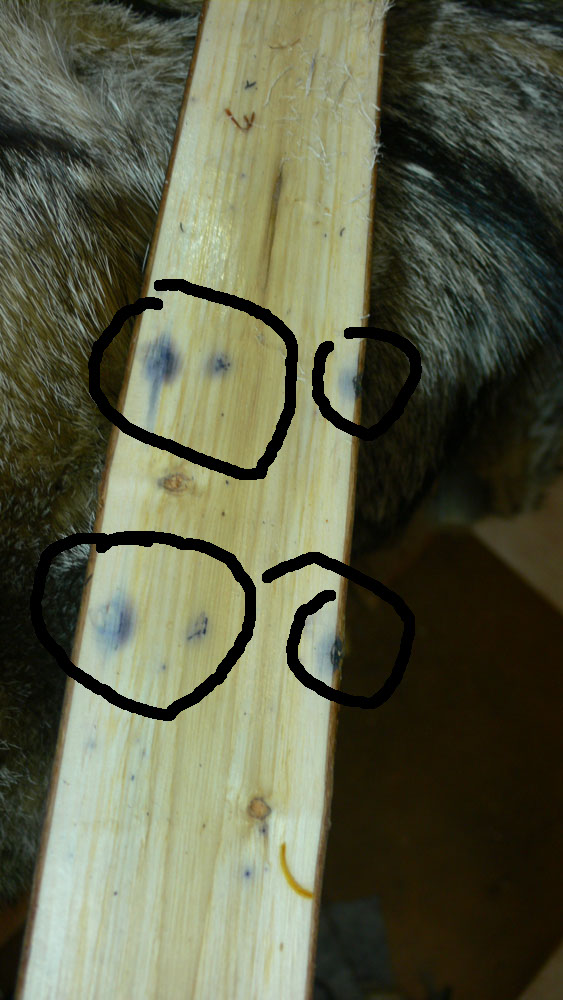

@ Deckelsmoog Maronenholz bläut sehr stark wenn es im feuchten Zustand mit Eisen in Berührung kommt. Bis ich es bei meinem Maronenstamm gemerkt hab, hatte ich auch schon einige verfärbte Staves, den Rest hab ich dann mit Kunststoffkeilen gespalten.
Aber wenn du Glück hast gehen die Verfärbungen nicht so tief, dass sie am fertigen Bogen stören
die Verfärbungen gehen schnell recht tief ins Holz

@ Selfbower, das geht besser so: Bei befeuchteter Holzoberfläche, mit in Essig (hochprozentig) eingelegter Stahlwolle abreiben sollte bei Maroniholz tiefschwarz dabei rauskommen. :). Je mehr Gerbsäure ein Holz enthält desto dunkler ist das Resultat
