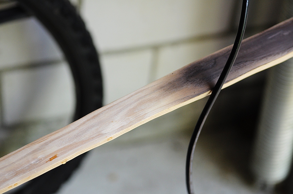

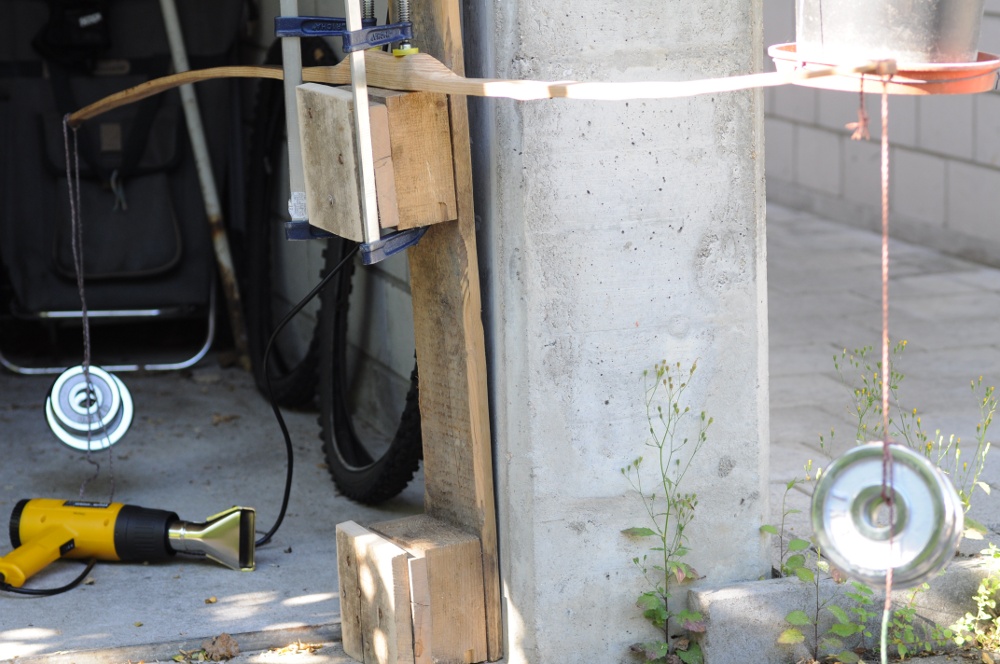

Ich habe nun (d.h. letzten Sonntag) die Esche getempert, mit Gewichten. Das mit der Form ist mangels Holz noch etwas schwierig, sonst hätte ich daraus eine gesägt.
Beim Tempern sah das so aus:
Linker Wurfarm getempert
Austretender Saft beim Tempern
Der rechte WA wurde nur gerade (ca 1 cm Reflex), der linke, der hier im Bild schon getempert ist, ist bei 10 cm Reflex. Die Zugkraft … habe ich vergessen zu messen :-/ Ich habe noch daran gedacht, dann aber etwas anderes angefangen und erst während dem Tempern ist es mir wieder eingefallen, aber da war es schon zu spät.
