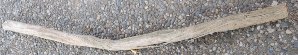

Der ganze Stamm (ca. 165 cm)

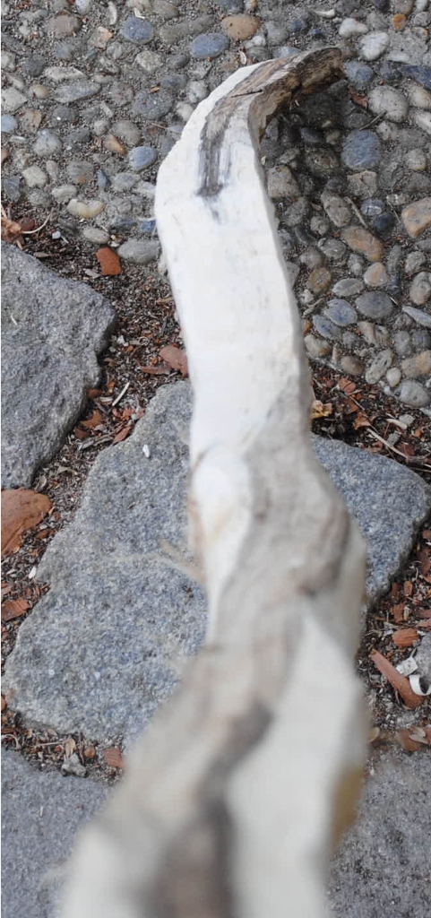

Leichter Drehwuchs xD

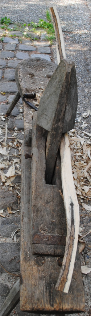

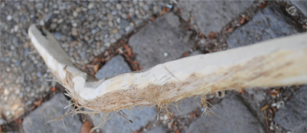

Deflexer Stamm
Deflexer Stamm
