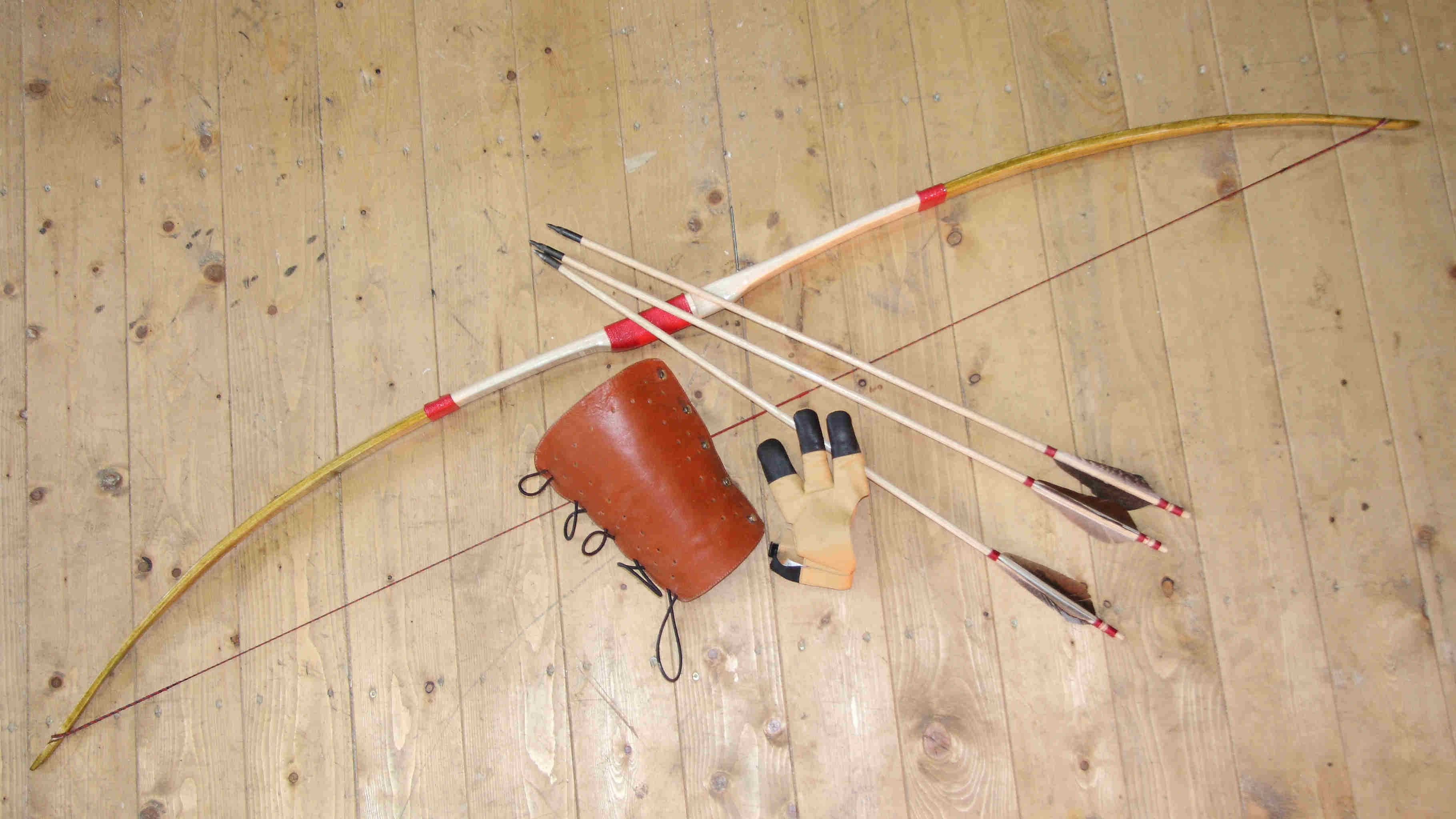

Eschesapling 2011
Eschesapling 2011

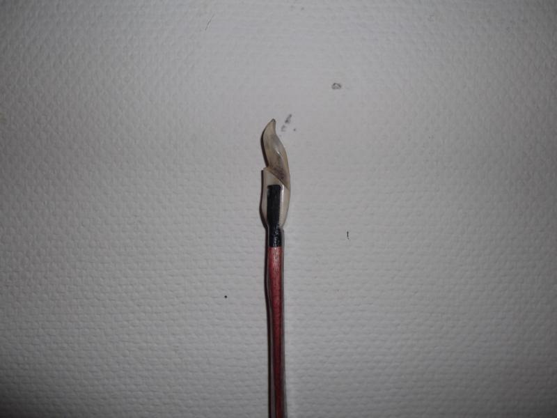

Heute war polieren der Horntips angesagt . Anfang der Woche ist das Finish abgeschlossen.
Ach ja...Allen die einen gebrochenen Bogen zu beklagen haben mein echtes Mitgefühl.
Gruss....hunter
so sehen meine Tips aus

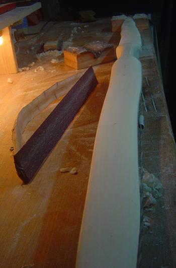

Vielleicht hats jemand bemerkt: im ersten Bild sieht man ein Tool welches ich mir heute gebastelt hab:
Mein erster Eibenbogen. Der Tiller ist noch nicht ganz ausgereift, erfüllt aber seine Zweck. ;)
Ne, Im Ernst, das Ding besteht aus einem Streifen 40er Schleifpapier aus einer aufgetrennten Parkettschleifrolle. Sehr reißfest. Einfach auf einen biegsamen Holzrest getackert und fertig ist die flexible Feile. Hervorragend geeignet um fast von alleine einen Linsenquerschnitt oder fließende Griffübergänge herauszuarbeiten.
Wie ihr seht gehts vorran. und wenn ich langsam mach, dann könnts auch was werden.
