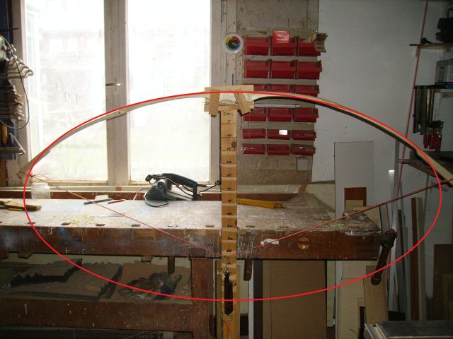

Mein Bergahorn ist jetzt an sich fertig getillert.
Er hat ca. 35# @ 28" und hat einen schönen weichen Auszug.
auf 22" Auszug
auf 22" Auszug

Ich werde mir jetzt beim Einschießen des Bogens ein paar gedanken zum Finish machen.
( die schweren Wurfarmenden müssen noch bearbeitet werden usw. )

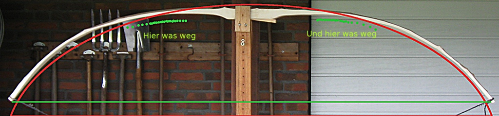

Ein Schritt zurück
Ich bin jetzt bei 23Zoll und 40#
Sieht so aus:
Der linke WA (oben) hat sich schon ordentlich verbessert, aber es reicht noch nicht. Aber bis 30" ist es ja noch ein Stück hin ;)
So langsam stell sich ein klein wenig Set ein. Bleibt aber völlig im Rahmen. Wenn sich der Tiller noch ein wenig verbessert werde ich bei 24" dann auf etwa 13cm Standhöhe gehen. Da dürfte sich die Schwachstelle im linken WA dann nochmal wieder etwas stärker zeigen *seufz*
Bei 26" bekommt er dann seine endgültige Standhöhe von 15-16cm, je nachdem...
