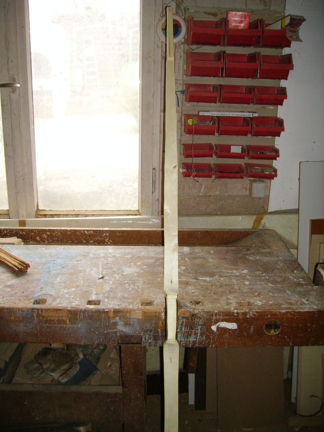

Vorher
http://www.fletchers-corner.de/viewtopi ... 47#p264547
So
Nachdem ich in einem Anfall von Größenwahn, totaler Selbstüberschätzung und mit ziemlich viel Dämlichkeit versucht habe den ersten Bogen auf dem Rücken noch ein wenig hübscher zu machen ist es mir ohne viel mühe gelungen zwei Jahresringe zu beschädigen. Es gelang mir aber beide Jahresringe mit einer Ziehklinge runterzuarbeiten.
Er biegt sich nun an beiden Enden die letzten 15 cm ein wenig zu stark. Den werde ich wohl zum Kinderbogen umpfriemeln müssen.
Zum Glück habe ich ja noch einen in Reserve
Also das gleiche Spiel noch mal von vorne, aber vorsichtiger.
No.1 (links im Bild) Wird also eingekürzt und ein Kinderbogen
No.2 wurde auf einer Dachlatte Fixiert getrocknet
Die Bogenform grob Rausgearbeitet
Ein Problem dürfte der Ast werden
Diesmal ganz vorsichtig beide Wurfarme bearbeitet das sieht nun schon mal so aus
Dieser Baum zeigt übrigens ein ausgesprochen Bogenbauerfeindliches Seitenprofil
Die wirklich brauchbaren Jahresringe liegen auf der falschen Seite.
Morgen gehts weiter

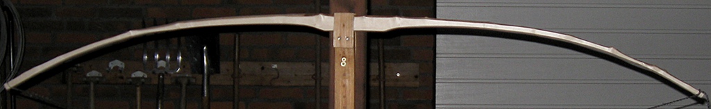

Voriger Status:
Stave in Form bringen
So, ich hab heute getillert. Bin zwar nicht so sehr weit gekommen, aber bis 14Zoll hat es gereicht.
Das Design ist immer noch 1/3 Pyramidal, bei einer Länge von 169cm
Seht selbst:
ungespannt ziemlich gerade ;)
Hier bei 14,5Zoll und 45#
Mit der Ziehklinge ist es sehr angenehm zu bearbeiten. Man bekommt leicht ordentlich was vom Holz runter und es riecht noch wunderbar nach Birke :)
Bisher ist kein Set zu erkennen und der Bogen wirkt auf mich vom Gewicht her sehr leicht. Das Holz ist sehr federnd und macht den Eindruck, als ob es sehr gute Rückstell-Eigenschaften hat.

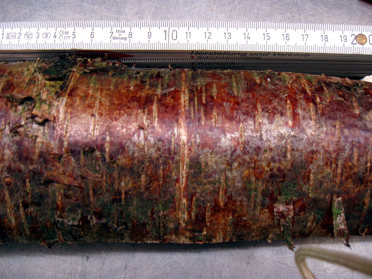

Welche Birkenart das jetzt ist kann ich leider nicht sagen. Bisher hab ich keine Knospen etc zur Verfügung. Die Besonderheit ist halt die rötliche/braune/lilane Verfärbung der Rinde die auch bei dickeren Bäumen nie ganz verschwindet. Andere Birken werden weiß oder grau, diese Art nicht...
Hier nochmal ein Bild der Rinde in Nahaufnahme:
Ziemlich coole Farbe :)
Und die Stirnfläche, anhand derer man wohl nur wenig erkennen kann:
Ziemlich unspektakulär...
Irgendwelche Ideen?

Hm, könnte es evtl die "Rote China Birke" sein ?
Galighenna
Beiträge: 8836
Re: "saplingbow" Bogenbauturnier 3.1
Beitrag von Galighenna »
Nee ich glaube nicht. Die rote CHina-Birke sieht auf den Bildern viel leuchtender rot aus und auch diese korkigen "Augen" sind bei der china-Birke viel länger als bei meiner.
Teilweise wird ja die Rinde später auch gräulicher, aber eben nicht ganz, eher so halb und halb. Schwer zu beschreiben oder auf ein Bild zu bekommen...

??? Galli wie wäre es denn hiermit :
http://www.baumkunde.de/Betula_alleghaniensis/

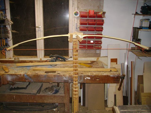

So, ich hab mal wieder was an meinem verbliebenen Bergahorn geschafft;
leider hatte sich im rechten Wurfarm ein alter Totast versteckt. Da er trotz mehrmaliger Aufforderung nicht rauskommen wollte, habe ich ihn schließlich in erwärmten Epoxi ertränkt.
Genug geschrieben, hier ein paar Bilder:
Die grobe Form
Die grobe Form
auf vorläufiger Standhöhe
mit Elipse; der rote Pfeil deutet auf den Ertränkten Ast
Morgen werde ich ihn fertig tillern und mir dann etwas fürs finish überlegen.
Gruß, moc

Da fehlt das braun und das lila... ist nicht kräftig genug, und die "kork-Augen", Ach man wie heißen die nochmal richtig *grübel*...
Die sind auch viel zu länglich bei der alleghaniensis ...
Guckst du auf meinem Foto genau hin! ;)
