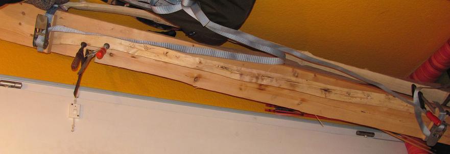

Weiter geht es mit dem neuen Holler .
Ich habe ihn abgespannt und das Design grob mit der Bandsäge rausgeholt .
Die delamination entfernt und den Rohling bodengetillert .
Sieht gut aus !
Der Holler macht trotz des verwässerten Kerns einen guten Eindruck, aufgrund des "platten" wuchses konnte ich trotz des geringen durchmessers 5cm an breite raushohlen .
Das massive deflexe aufspannen für die 2 Tage hat den reflex auf ein annehmbares Maß von ca 8 cm schrumpfen lassen .
Leider ist er etwas seitlich verzogen..na ja etwas ist gut.. aber das bekomme ich schon hin wenigstens auf center shoot

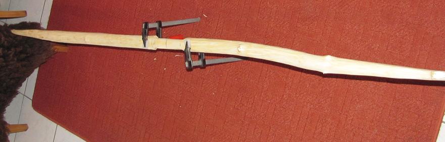

So wird Zeit das ich mich auch mal wieder Melde
Meine beiden Eschenrohlinge sind nun trocken und können weiterverarbeitet werden.
Ich werde mich ab jetzt aber erstmal nur noch auf einen konzentrieren.
Nummer eins war ein wenig aus der Flucht, also mit der HLP begradigen.
Ich habe die Biegung aber nicht komplett Rausgekommen sondern nur so weit das die
Sehne in der Mitte durch den Griff läuft.
KRUM
RICHTEN
GERADE
Anschließend die Wurfarme soweit runtergearbeitet das sie sich im Bodentiller anfangen zu biegen.
Sehnenkerben eingeschnitten
KERBEN
und dann ab auf das Tillerbrett
BRETT
Nun geht’s an die Feinheiten.

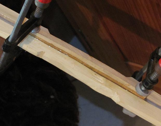

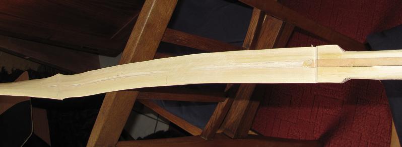

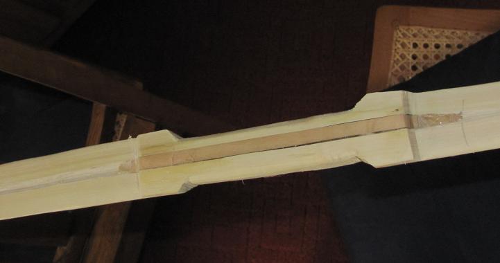

Der Hollunder hats auch in sich. Am dickern Ende hat er doch ziemlich Drehwuchs. Hoffentlich hält er da zusammen. und der obere Wurfarm ist si dünn, dass immer wieder der Markkanal noch auf den Bauch blitzt. Kann das funzen?
Ich hab im Griff in den Markkanal ein Stück Kirsche eingeklebt, mit Epoxy und ihn insgesamt grob in Form gebracht. Die Sehne läuft durch den Griff, trotz der Schlange.
Dann hab ich die Wurfarme auf Dicke gebracht und mit dem Floortiller begonnen. Er wird leider sehr leicht. Bin jedoch noch guter Dinge die 30# zu schaffen.
Werkzeug: " Ziehmesser, Ziehklinge, Schraubenzieher, Stemmeisen, jap. Sägeraspel, Japansäge, Epoxy.

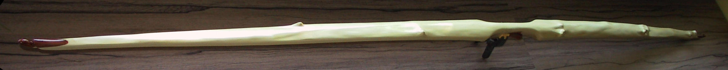

Bei meinem Holler geht's in die Endrunde.
Auf dem Foto trocknet gerade die erste Schicht Nitro-Lack. Kleiner Bericht was bisher an Arbeiten notwendig waren:
Nach dem Bodentiller, den ich übrigens mit meiner Schleifwalze mache, habe ich mich gaaaanz vorsichtig mit der Ziehklinge an eine vernünftige Biegung rangetastet. Die Äste sind für mich der blanke Wahnsinn. Sooft habe ich noch keinen Bogen auf den Tillerstock gespannt und wieder runter genommen.
An beiden WA mußte ich dämpfen und seitlich korrigieren. Die leichten Verdrehungen in den WA habe ich gelassen, weil sie komischerweise nur mittig sind und an den Tips wieder passen.
Nachdem ich meine Zielzugkraft so einigermaßen erreicht hatte (18kp/28" bzw. 39,5# @28") habe ich ein paar Schüsse damit gewagt ... und war ziemlich überrascht wie gut dieses "seltsame Holz" wirft. Es hat auf 25m die Pfeile fast zur hälfte in meine Hartschaumscheibe versenkt.
So nebenbei erwähnt; bei der Kälte über den bloßen Handrücken ohne Pfeilauflage probeschießen finde ich ziemlich unangenehm wenn nicht sogar schmerzhaft.
Gestern habe ich dann die Äste von dem dunklen, bröseligen Material befreit und mit einer Mischung aus Hollerschleifstaub und Epoxy gefüllt, einen Nußgriff, Pflaumentips und eine Pflaumen-Pfeilauflage aufgeklebt.
Heute war Schleifen angesagt. Die Bauchseite, Griff und Tips waren ja ein Klacks. Aber das Glattmachen des Rückens mit den vielen Unebenheiten und Astknubbel war die Hölle. Aber jetzt glänzt er so ziemlich überall.
Fazit:
Meine Frau und meine 13jährige Tochter meinten, sie möchten jetzt auch so einen "Knubbelbogen".
Aber ob ich mir das nochmal antun werde, muß ich mir noch gut überlegen.
Nächstes WE kommt noch ein wenig Deko, ein Griffleder und der Finish-Lack drauf.
Interessantes Detail am Rande.
Der frische Rohling war ca. 15cm deflex. Die andere Hälfte des Staves (mit 15cm Reflex) ist mir ja beim Tillern bei ca. halben Auszug gebrochen.
Zum Trocken hatte ich ihn gut 10cm reflex aufgespannt. Davon sind ca. 5cm nach dem Ausspannen geblieben.
Jetzt nach dem Fertigtillern und Probeschießen sind bisher "nur" ca. 3cm Set entstanden.
Fazit:
