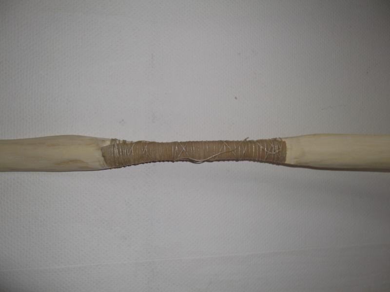

Nachdem die Korrektur des verdrehten Wurfarmes bei meiner Robinie geklappt hat, trocknet sie
ganz ordentlich und ich denke das ich nächste Woche mit dem Tillern beginnen kann.
Hier nun mal zwei Bilder von meinem Ersatzkandidaten , falls mit der Robinie was schiefläuft.
Das ist mein Holler...soll wie die Robinie auch ein kurzer Bogen werden , allerdings mit einem
mitbiegendem Griff. Auf den Griff hab ich schon mal eine Rohhaut aufgeleimt..so zur Sicherheit.
Die Rohhaut wird noch geschnitten und geschliffen..so lange wie auf dem Bild bleibt sie nicht.
