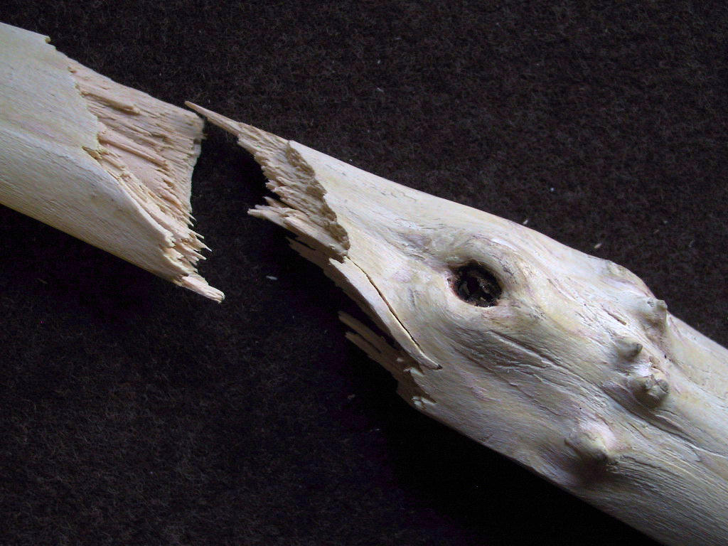

Heute hab ich mir die erste Hollerhälfte vorgenommen.
Es war der reflexe Teil des Staves (hatte ca. 15cm) mit den vielen Knubbeln und einem Astloch.
Aber wahrscheinlich war diese Kombination zu viel des guten.
Bei ca. halben Auszug und ca. 45# hats leider geknallt. Der Bruch liegt ca. 30cm vorm WA-Ende. Interessant ist, daß es ihn oberhalb und nicht im Ast zerissen hat.
Irgendwie sieht die doch sehr glatte Bruchkante nach nicht sehr zugefestem Holz aus. ... oder übertrocknet ?
Aus "meinem ersten Charakterbogen" wird vorläufig nix. Nächstes WE zerstöre ich dann die andere Stave-Hälfte und werde mich dann entspannt meinem Ahorn (mit fast gar keinen Ästen) widmen.
