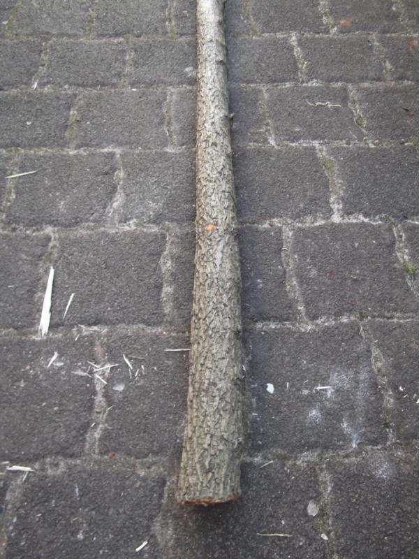

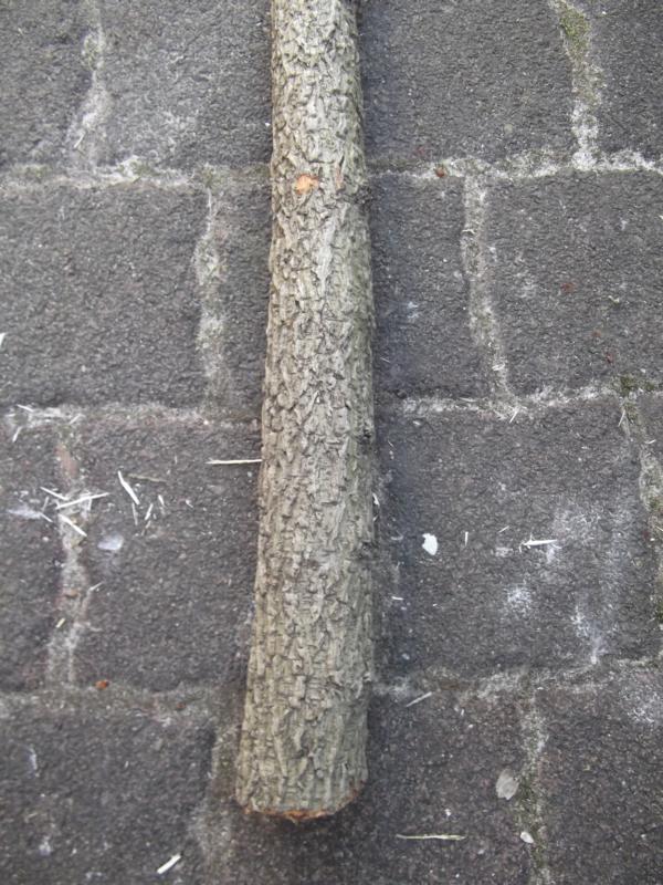

Mitgebracht habe ich auch was , VERMUTLICH einen WIldapfel / verwilderten Apfel .
Vermutlich weil :
Im Sommer & Herbst war ich unweit der selben Stelle um mir die dortigen Bäume und Sträucher anzusehen , neben Ilex, Wacholder , Birke, eingriffeliger Weißdorn , Faulbaum , Erle und Buchen stand dort ein mittel großer Baum welcher von mir als " Wildapfel " identifiziert worden ist , auch durch Fruchtprobe...sehr saure kleine Dinger
Dieser Baum sieht dem anderen relativ ähnlich, wobei ich meine das die Rinde bei dem anderen stark zerfurcht war aber nicht wie bei dem Exemplar hier teils abplatzte ( Fachname ? )
Die Entfernung ( Baum zu Baum ) dürfte etwa 100m betragen .
Mütze , Jo was meint ihr ?
Bessere Bilder von den Knospen können bei Bedarf nachgereicht werden , habe selbstredend einen Ast mitgenommen .

Das sieht tatsächlich sehr apfelig aus.
Re: "saplingbow" Bogenbauturnier 3.1
Der Baum von Morten ist eine japanische Eibe!
http://www.google.de/imgres?imgurl=http ... sgbu6r3lDQ

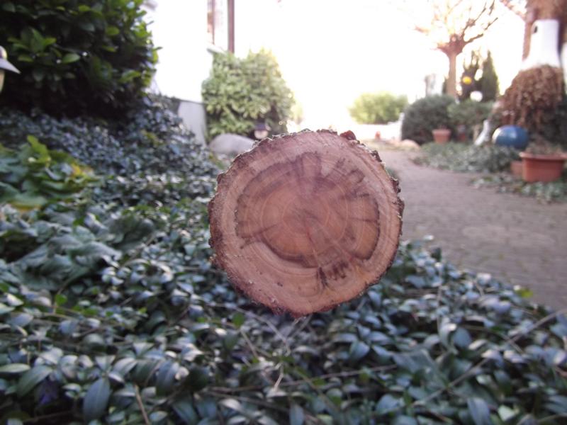

Der Rindengrabscher hat es ja schon gesagt: Knospen und Rinde passen.
Mmmh, Bild vom Querschnitt taugt nichts.

War Heute nochmal ernten und ich denke ich hab eine Rotulme erwischt, bin aber nicht ganz sicher.
Meine Bitte, schaut es euch mal an und sagt was ihr meint...was es ist. Das Stämmchen ist 6 cm dick.
Sorry die Bilder sind nicht so gut.
Gruss hunter
Gruss hunter
