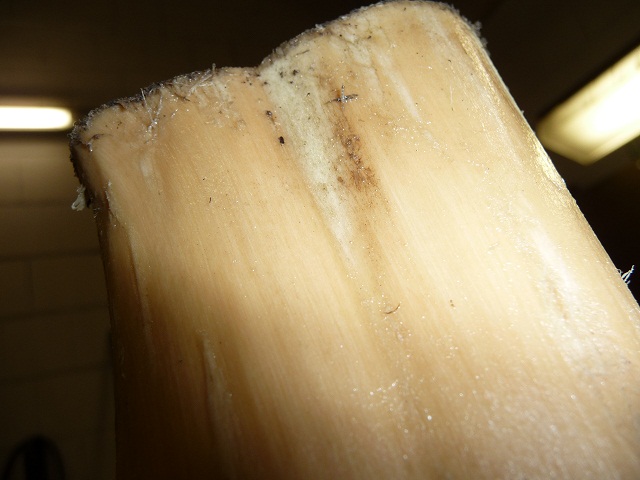

So, hier meine Beute:
Unbekannt. Der Besitzer des Grundstücks sagt es wäre Schlehe. ?

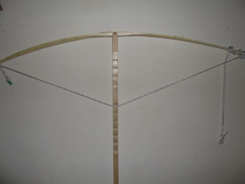

Meine Robinie ist jetzt soweit runter gearbeitet. Nun hab ich sie zum trocknen einfach
über den Rücken auf den Tillerstab gespannt. Ich hoffe sie überlebt das und bleibt
nach dem späteren tillern zumindest halbwegs gerade.Aber jetzt muss sie erst mal in dieser
Stellung trocknen. In 3 Wochen sehen wir weiter.

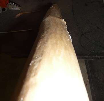

Und noch welche:
Vielleicht kennt jemand das Holz?
Ach ja,
bis jetzt an Werkzeug benutzt:
Beil und Säge

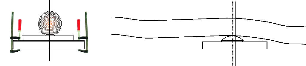

Stattdessen ein Tip für Bandsägen-Benutzer, der mir beim Aufsägen geholfen hat.
Alle die mit einer Bandsäge arbeiten, werden sicher schon festgestellt haben, daß es freihändig gar nicht so leicht ist, nicht doch einen Drehschnitt zu produzieren, weil dieses gemeine Sapling-Holz so verdammt rund ist.
Folgendes hat Wunder gewirkt:
Ich hab eine Seite des Holzes mit den E-Hobel (ginge auch mit dem Ziehmesser) leicht (ca 2-3cm) abgeflacht. Daraufhin lag das "böse Rundholz" schön stabil auf dem Sägetisch und wollte nicht mehr wegrollen.
Für alle die besonders krumme Staves haben, würde sich noch so ein aufgeklemmter "Buckel" anbieten. Dadurch kann vermieden werden, daß der Stave hohl liegt, was zu einem Verkanten des Staves und Einhaken des Sägeblatt führen könnte. Gruß

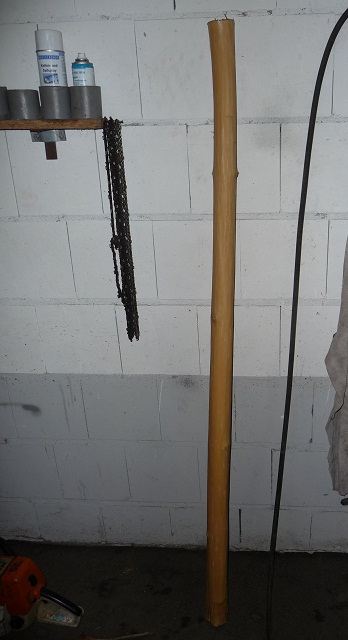

So
nach dem am we keine Zeit war habe ich es geschaft meinen Holler zu entkleiden und zu versiegeln
Überlege noch was ich machen soll Spalten oder nicht.... ich glaube ich werde nicht spalten angst vor Drehwuchs Kann ich da irgent wie den Wurfarm bzw Tip unter bringen oder macht das keinen Sinn
Wenn ich die Verawachsung ab schneide habe ich noch 155 cm sonst 170cm
Bis welche länge sollte man den Griff mit biegen lassen bei 26'' und angestreben 35-40# oder ist das bei Holler nicht nötig habe mal gehört das man kurze bögen aus Holler bauen kann.
Oder alles um schmeißen und die schön gerade deflexe Seite nehmen und rückwerts spannen?!? Überlegungen über Überlegungen

So, ich hab heute an der Hasel 'ne Hasel geholt
Das Stämmchen war insgesamt bestimmt 7m hoch, davon hab ich zwei Stäbe geschnitten. Der Linke ist ca. 2,33m lang und unten gute 5cm stark. Bei dem Anderen bin ich mir nicht sicher, ob ich den auch verarbeite, weil der in der Mitte 'nen Knick drin hat. Vielleicht lass ich den einfach so trocknen und das wird mal wieder ein Speer. Der ist übrigens 2m lang und nur noch 4cm dick.
Zum Schälen und Spalten bin ich heute nicht mehr gekommen, das werd ich morgen früh machen. Ich bin mir nur noch nicht sicher wie. Werd' wohl improvisieren müssen.
Werkzeug: Nur die Säge vom Leatherman. Die ist zwar an sich gar nich schlecht, aber bei dem Stamm hat sie (bzw. ich) fast kapituliert.
Marius
Marius
