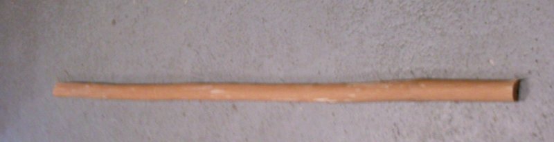

Hier der Holler:
Jetzt ist er 135cm lang, denn danach kam so ein gemeiner Ast. Für nen 26" Auszug mit biegendem Griff sollte es reichen. Gewicht hat er jetzt 1240gramm, ist also bei gleicher Holzfeuchte (etwa 29%) und kürzerer Länge wesentlich schwerer als der Ahorn, ist doch schon mal ne Erkenntnis...
geschält und beschnitten
mit ausgehöhltem Markkanal
Werkzeug: ZiehmesserJetzt ist er 135cm lang, denn danach kam so ein gemeiner Ast. Für nen 26" Auszug mit biegendem Griff sollte es reichen. Gewicht hat er jetzt 1240gramm, ist also bei gleicher Holzfeuchte (etwa 29%) und kürzerer Länge wesentlich schwerer als der Ahorn, ist doch schon mal ne Erkenntnis...
