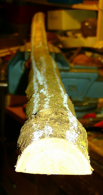

Hier übrigens noch der Frische-Beweis:
1. Beim Ankratzen ist das Kambrium leuchtend grün: 2. Beim Anschneiden tritt Wasser unter der Rinde aus: aber der (für Flieder) finale Beleg:
3. Die (unversiegelten!) Enden sind noch nicht gerissen: Flieder reißt so schnell und massiv, dass ich nur eine Chance sehe, wenigestens 1 oder 2 heil trocken zu kriegen:
Sie müssen so dünn wie möglich geschnitten werden, so viel Material wie möglich verlieren!
Also wird der Stave halbiert, der "Bogen im Holz gesucht"....
...und so viel Holz wie möglich entfernt. Zwei lasse ich auf max. Breite (4,5 cm), einen schneide ich schmaler (gut 3 cm).
Dann die Enden versiegelt, und nun heißt es zittern!
Anders als letztes Mal beim Hasel lasse ich den Flieder nun erst mal 1 Woche im (relativ feuchten) Keller!
Erst dann wandert er in's Esszimmer auf den "bewährten Schrank"... (Wenn der Leim trocken ist, mache ich noch ein Foto von den Dreien im jetzigen Zustand)

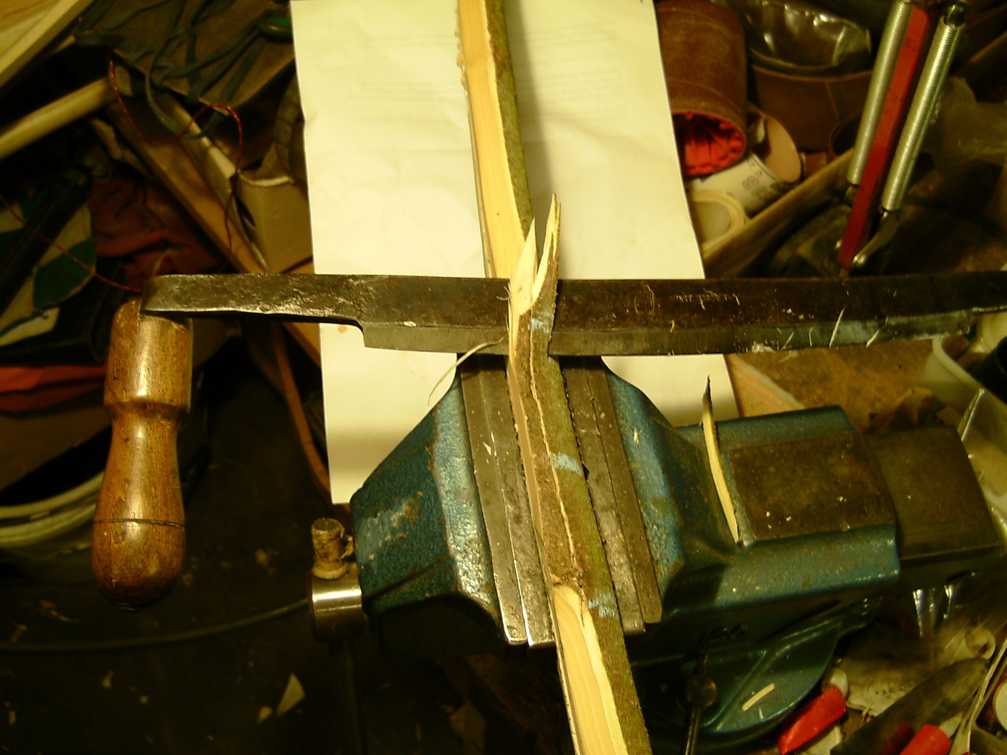

Kanditat 3 reißt! Und wie
Der geplante Rücken des Sapling ist mit großen Rissen übersäht die teilweise sehr tief gehen. Das stört mich allerdings nicht weiter, von dieser wirklich sehr dünnen Kirschpflaume habe ich mir auch am wenigsten erwartet.
Rückblickend hätte ich die Rinde auf jedenfall oben lassen sollen...Wir werden sehen ob trotzdem was daraus wird, ich hole mir aber einen neuen Stecken, nur zur Sicherheit.

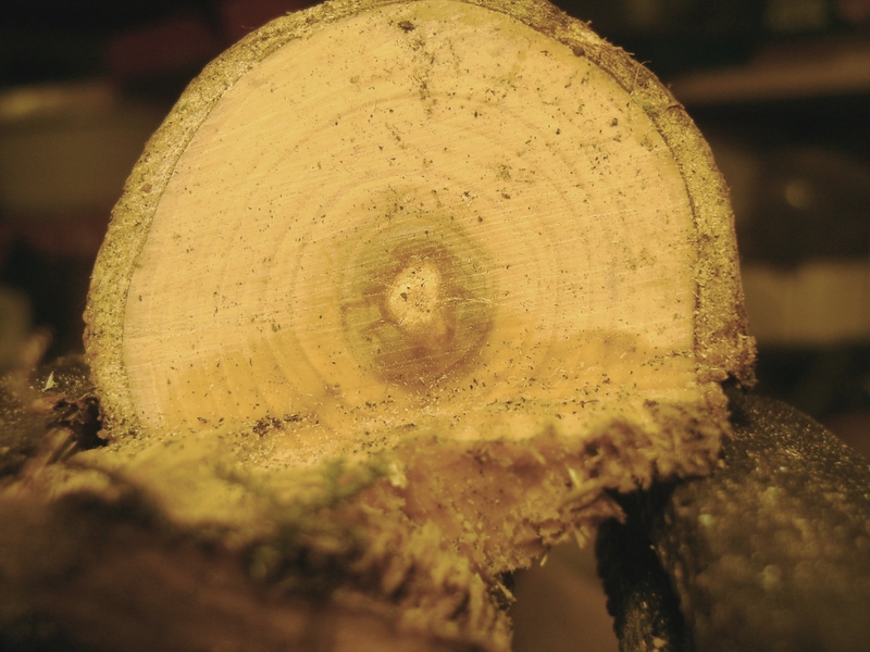

Spätblühende Traubenkirsche
Eberesche mit verfärbten Kern, wohl durch Pilzbefall an Rindenverletzung.
Ob das die Holzqualität beeinträchtigt wird man sehen …
Saplings versiegelt

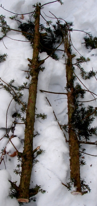

So ich war eben auch im Wald, sch...ß Schnee, macht keinen Spass.
Zuerst war ich jedoch in einen Garten der bereinigt werden soll, bei der Eibe habe ich am Tag vor dem Schneefall angefangen, und wollte den Rest eigentlich nur für Snake-Jo zum drechseln schlagen. Jetzt habe ich mir zwei Spitzentriebe geholt.
Danach bin ich zu dem Waldstück gefahren wo ich mit Botjer und Heimwerker schon war. Dort werde ich mich nach der Schneeschmelze noch einmal ausgiebig umsehen, dort stehen noch ein paar Leckerbissen.
@ Rabe, besuch mich doch für einen Parcourbesuch und Waldspaziergang.
Ich habe zwei Ebereschen mitgenommen, beide haben Gott sei Dank, keine schöne Rinde.
Die Nacht werden sie im Fahrzeug verbringen und Morgen werden sie verarztet.

Am rissigen werde ich wohl nicht mehr weiterarbeiten, die Erfolgsaussichten sind mir einfach zu klein..
Deswegen hab ich heute Nachschub geholt, der Rinde und dem Geruch nach ist es Hartriegel.
Im Moment wiegt er genau 1120g.

@Dirk: Wenn Du irgendwann den Rest der Eibe erntest, lass die Stücke so lang wie möglich, eventuell fallen doch Wurfarme für einen Reiterbogen dabei ab (so 70 cm lang sollten sie sein).
@Niels: Traubenkirsche geht, ist aber auch nicht einfach zu trocknen. Die Eberesche sieht häßlich aus. Ich denke, die ist verpilzt. Das Splintholz ist normal ganz weiß. Aber für Griffe könnte es reichen.
@Saic: Ja, die Längsrisse sind zuviel: Brennholz.
